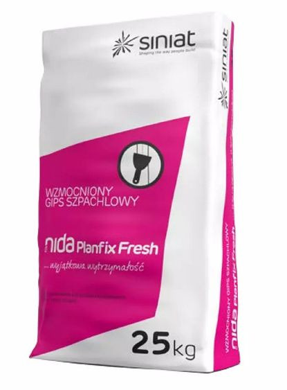

Masa szpachlowa Nida Planfix Fresh

1. Przygotuj masę szpachlową zgodnie z instrukcją na opakowaniu. W przypadku pęknięć zaleca się stosowanie gipsu szpachlowego NIDA Planfix Fresh, tzw. gipsu beztaśmowego. Należy pamiętać, że masa szpachlowa powinna zostać zaaplikowana w ciągu maksymalnie 60 minut od rozrobienia.
