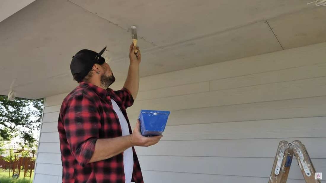

Ekipa remontowa prezentująca montaż na kanale YouTube zdecydowała się właśnie na ten sposób. Płyty przykręcano specjalnymi wkrętami Cementex, które ułatwiają pracę z materiałem o wysokiej gęstości i zapewniają stabilne mocowanie.
Proces montażu krok po kroku
Prace rozpoczynają się od dokładnego rozmierzenia rozstawu belek dachowych, co pozwala ograniczyć ilość odpadów. Płyty Cementex docina się zgodnie z przygotowanymi wymiarami, a następnie przykręca do konstrukcji. Ważnym etapem jest gruntowanie miejsc cięcia oraz główek wkrętów specjalnym preparatem, który zabezpiecza powierzchnię przed wnikaniem wilgoci.
Kolejnym krokiem jest spoinowanie płyt z użyciem taśmy zbrojącej i masy Cementex PM finisher. To produkt na bazie białego cementu, odporny na wilgoć i przeznaczony do stosowania na zewnątrz. Dzięki czasowi wiązania wynoszącemu około 90 minut prace przebiegają sprawnie, a po utwardzeniu można nakładać kolejne warstwy. Tą samą masą można wyszpachlować całą powierzchnię podbitki, przygotowując ją do dalszego wykończenia.
