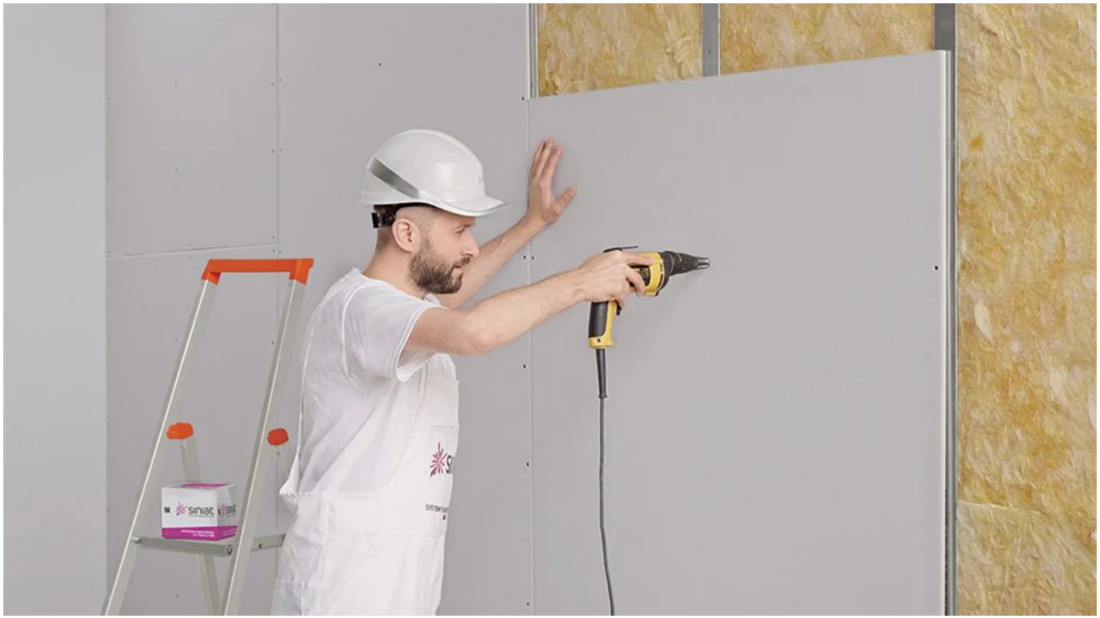

Mocowanie pierwszej warstwy płyt
Płyty przykręca się do pionowych elementów konstrukcji. Rozstaw wkrętów na powierzchniach pionowych powinien wynosić 25 cm. Do profili C używa się standardowych blachowkrętów z ostrym końcem, natomiast w miejscach mocowania do profili UA stosuje się wkręty samowiercące.
Płyta nie powinna stać bezpośrednio na podłodze ani być zakleszczona pomiędzy podłogą i stropem. Podczas montażu można podeprzeć ją niewielkimi skrawkami płyty, aby pozostawić szczelinę dylatacyjną przy podłodze. Podobną szczelinę zachowuje się u góry.
Jeżeli wykonywane jest poszycie dwuwarstwowe, do pierwszej warstwy stosuje się wkręty 3,5 × 25 mm, natomiast do drugiej 3,5 × 35 mm.
