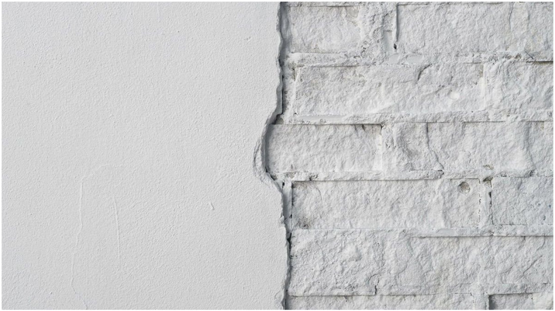

Tynk gipsowy czy cementowo-wapienny?
Jeżeli wybór padnie na tynkowanie, trzeba jeszcze zdecydować o rodzaju zaprawy. Tynk gipsowy najlepiej sprawdza się w suchych pomieszczeniach, takich jak salon, sypialnia czy korytarz. Można nakładać go między innymi na ściany wykonane z betonu komórkowego, cegieł oraz pustaków. Przy prawidłowej obróbce pozwala uzyskać stosunkowo gładką powierzchnię.
W miejscach bardziej narażonych na wilgoć oraz tam, gdzie potrzebna jest grubsza warstwa materiału, lepszym rozwiązaniem będzie tynk cementowo-wapienny. Wymaga on odpowiedniego zatarcia, a jeżeli powierzchnia ma zostać dodatkowo wygładzona, można zastosować warstwę gładzi. Przy wykończeniu wielowarstwowym jej grubość nie powinna przekraczać około 6 mm.
Rodzaj tynku powinien więc wynikać przede wszystkim z warunków panujących w pomieszczeniu i charakteru podłoża. Wybór przypadkowej zaprawy tylko dlatego, że jest łatwiej dostępna lub tańsza, może później utrudnić wykonanie trwałego wykończenia.
Przy tynkowaniu najważniejsze jest przygotowanie podłoża
Dobry efekt zależy nie tylko od samego tynku. Najpierw trzeba dokładnie przygotować ścianę, usuwając kurz, zabrudzenia, plamy oraz luźne i wykruszone fragmenty. Narożniki zabezpiecza się odpowiednimi profilami, a na większych powierzchniach można zastosować listwy, które ułatwiają zachowanie równej płaszczyzny.
Kolejnym etapem jest gruntowanie. Grunt wyrównuje chłonność podłoża i poprawia warunki przyczepności zaprawy, dlatego nie należy traktować go jako zbędnego dodatku. Szczególnie chłonne lub niejednorodne podłoże bez odpowiedniego przygotowania może utrudnić równomierne wiązanie tynku.
Tynk trzeba również rozrobić dokładnie według zaleceń dotyczących proporcji wody i suchej mieszanki. W przypadku tynku gipsowego czas pracy jest ograniczony. Gotową masę można obrabiać przez około trzy godziny. Po rozpoczęciu wiązania nie nadaje się ona do dalszego stosowania.
Ile schnie tynk?
Zaprawę można nakładać ręcznie za pomocą nierdzewnej pacy albo mechanicznie agregatem tynkarskim. Warstwa może osiągać grubość do około 30 mm, co pozwala skorygować również większe nierówności ściany.
Najważniejszym ograniczeniem tej technologii jest jednak czas schnięcia. Tynk może wysychać nawet do trzech tygodni. Nie powinno się przy tym gwałtownie przyspieszać tego procesu przez intensywne ogrzewanie czy nadmierne nasłonecznienie powierzchni, ponieważ zbyt szybka utrata wilgoci zwiększa ryzyko pojawienia się pęknięć.
Po odpowiednim związaniu powierzchnię trzeba wykończyć. Tynk gipsowy wygładza się po kolejnych etapach obróbki, natomiast cementowo-wapienny wymaga dokładnego zatarcia. To właśnie na tym etapie szczególnie duże znaczenie ma doświadczenie wykonawcy.

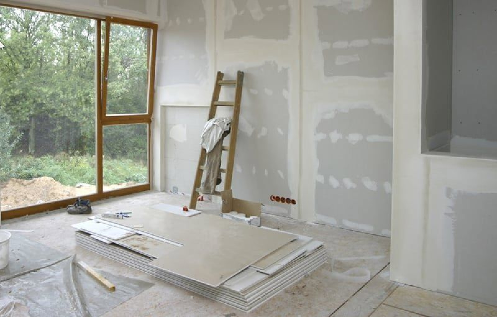

Kiedy warto przykleić płyty g-k bezpośrednio do ściany?
Jednym z najprostszych sposobów wykorzystania płyt gipsowo-kartonowych jest ich montaż na kleju gipsowym. Metoda nadaje się przede wszystkim do ścian, które są nośne, stabilne, suche i zabezpieczone przed działaniem wilgoci. Podłoże trzeba oczyścić z pyłu i odpowiednio zagruntować.
Płyty docina się do wysokości pomieszczenia, pamiętając o pozostawieniu wymaganych szczelin. Podczas ustawiania można wykorzystać tymczasowe dystanse, które usuwa się po związaniu kleju.
Sam klej wymaga dość sprawnej pracy. Po rozrobieniu zachowuje przydatność przez około godzinę, dlatego nie należy przygotowywać zbyt dużej ilości jednocześnie. Masę nakłada się na płytę punktowo, w formie placków o średnicy około 15 cm. Przy krawędziach odstępy wynoszą około 30 cm. Przy płytach o grubości 12,5 mm rozstaw punktów kleju może wynosić około 60 cm, a przy płytach 9,5 mm około 40 cm.
Po przyłożeniu płyty do ściany trzeba ją dokładnie wypoziomować. Na korektę położenia pozostaje około 25 minut, zanim klej zacznie wiązać. Montaż wymaga więc staranności, ale umożliwia stosunkowo szybkie uzyskanie prostej płaszczyzny nawet wtedy, gdy mur nie jest idealnie równy.
Gdzie płyt g-k nie można przyklejać?
Montaż na kleju nie jest rozwiązaniem uniwersalnym. Płyt gipsowo-kartonowych mocowanych w ten sposób nie stosuje się na sufitach, powierzchniach poziomych ani skosach. W takich miejscach potrzebna jest konstrukcja z profili stalowych.

Jak prawidłowo zamontować płyty g-k na stelażu?
Konstrukcję wykonuje się z ocynkowanych profili stalowych, odpowiednich wieszaków i elementów mocujących. Do profili przykręca się płyty, zachowując właściwy rozstaw wkrętów. Na ścianach wynosi on około 20–25 cm, natomiast na sufitach około 15 cm. Łeb wkrętu powinien zostać lekko zagłębiony, ale nie może przerwać kartonowej warstwy płyty.
Poziome łączenia sąsiednich płyt powinny być przesunięte względem siebie o około 40 cm. Dzięki temu spoiny nie tworzą jednej ciągłej linii, a cała powierzchnia jest bardziej stabilna.
Trzeba również pozostawić odpowiednie szczeliny przy krawędziach. Przy dolnej części zabudowy należy zachować około 10 mm luzu, natomiast przy górnej około 5 mm. W przypadku konstrukcji sufitowych stosuje się płyty o grubości co najmniej 12,5 mm.
Spoinowanie płyt g-k decyduje o wyglądzie gotowej ściany
Samo przykręcenie lub przyklejenie płyt nie kończy pracy. Ich styki trzeba zaszpachlować i odpowiednio wzmocnić. Najczęściej stosuje się masę szpachlową wraz z taśmą papierową albo taśmą z włókna szklanego. Po wyschnięciu powierzchnię wyrównuje się i szlifuje.
Możliwe jest także wykonanie spoin przy użyciu odpowiedniej elastycznej masy przeznaczonej do stosowania bez taśmy. Bez względu na wybraną technologię połączenia płyt wymagają dużej dokładności, ponieważ niedokładności mogą uwidocznić się po malowaniu, szczególnie przy bocznym oświetleniu ściany.
