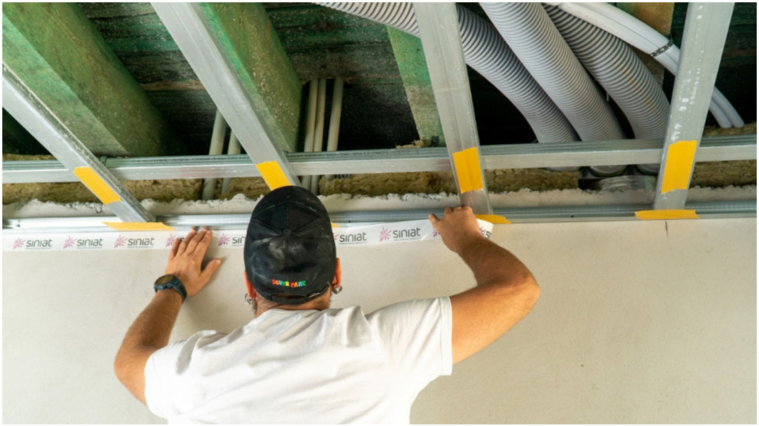

Sufit podwieszany wymaga gęstszego mocowania niż ściana działowa. Wynika to z położenia płyt, które przez cały czas pozostają obciążone własnym ciężarem. Dlatego przy montażu płyt g-k do metalowej konstrukcji nie można stosować takich samych odstępów jak na ścianach.
Co ile przykręcać płytę g-k na suficie?
Przy standardowym suficie podwieszanym maksymalny rozstaw blachowkrętów mocujących płytę gipsowo-kartonową do profili wynosi 17 cm. Dla porównania na ścianach działowych dopuszcza się rozstaw do 25 cm. Ta różnica ma znaczenie, ponieważ poszycie sufitu pracuje w trudniejszych warunkach i wymaga większej liczby punktów podparcia.
Nie należy jednak zmniejszać odległości między wkrętami bez potrzeby. Zbyt gęste wkręcanie oznacza więcej miejsc, w których karton i gipsowy rdzeń płyty zostają przebite. Prawidłowy montaż polega na zachowaniu równomiernego rozstawu do 17 cm, a nie na dokładaniu jak największej liczby wkrętów.

Wkręty muszą trafiać bezpośrednio w profile
Właściwy rozstaw wkrętów nie wystarczy, jeśli konstrukcja sufitu została źle wykonana. Każdy wkręt mocujący płytę powinien trafić bezpośrednio w metalowy profil dolnej warstwy rusztu. To profile podpierają poszycie i przekazują jego ciężar dalej na zawiesia oraz strop.
Rozstaw profili zależy od kierunku układania płyt. Gdy płyty g-k są mocowane dłuższą krawędzią poprzecznie do profili, ich maksymalny rozstaw wynosi 50 cm. Przy montażu płyt podłużnie względem profili odległość ta zmniejsza się do 40 cm.
Nie warto próbować kompensować źle rozstawionych profili dodatkowymi wkrętami. Jeśli płyta nie ma odpowiedniego podparcia, zwiększenie liczby punktów mocowania nie rozwiąże problemu.
