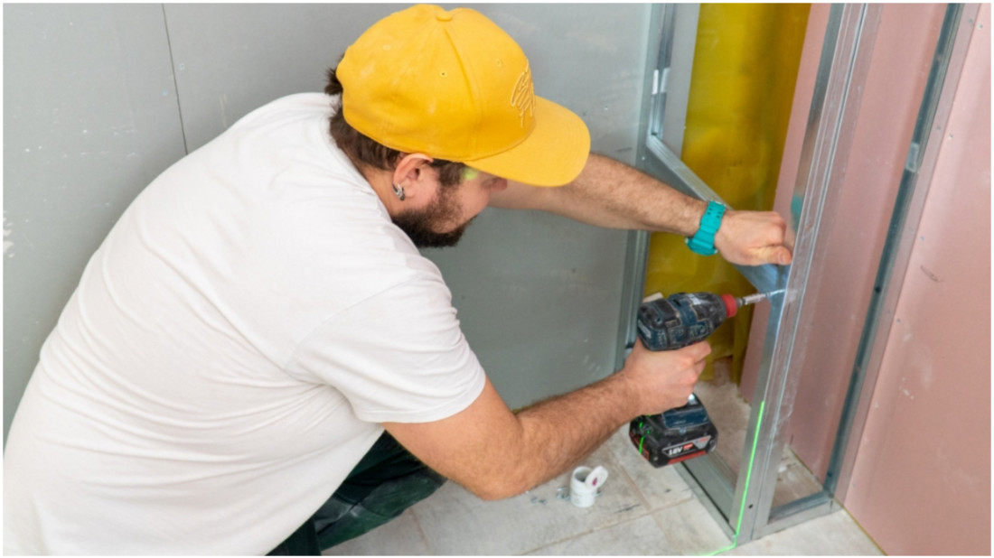

Stelaż z profili UD Nida
Podstawę konstrukcji tworzą profile przyścienne UD Nida, które przykręca się do ścian zgodnie z wcześniej wyznaczonym obrysem. Od ich ustawienia zależy geometria całej zabudowy, dlatego warto dokładnie kontrolować przebieg obu płaszczyzn.
Szczególnej uwagi wymaga zewnętrzny narożnik. Można go wykonać przez połączenie dwóch profili UD plecami. Jeden profil ustawia się w kierunku jednej ściany, drugi w kierunku sąsiedniej, a następnie oba skręca za pomocą blachowkrętów Flat Head. W ten sposób powstaje sztywna krawędź, do której można później stabilnie mocować płyty.
Taki sposób wykonania pozwala uzyskać prosty narożnik bez budowania skomplikowanej konstrukcji. Dokładne ustawienie profili na tym etapie ułatwia również późniejsze płytowanie.

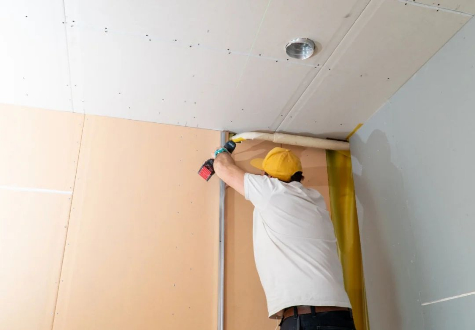

Płytowanie stelaża
Po zamocowaniu profili UD i CD można rozpocząć obudowywanie konstrukcji płytami. Przed przykręceniem okładziny warto jeszcze sprawdzić położenie narożnika i upewnić się, że wszystkie profile tworzą sztywny stelaż.
Płyty docina się do wymiarów poszczególnych powierzchni zabudowy i przykręca do konstrukcji. Przy niewielkiej obudowie najlepiej tak zaplanować ich podział, aby nie tworzyć niepotrzebnie dużej liczby połączeń.
Już na tym etapie trzeba uwzględnić położenie przyszłej rewizji. Dzięki temu otwór można wykonać dokładnie w miejscu zapewniającym dostęp do zaworów i innych elementów instalacji.
