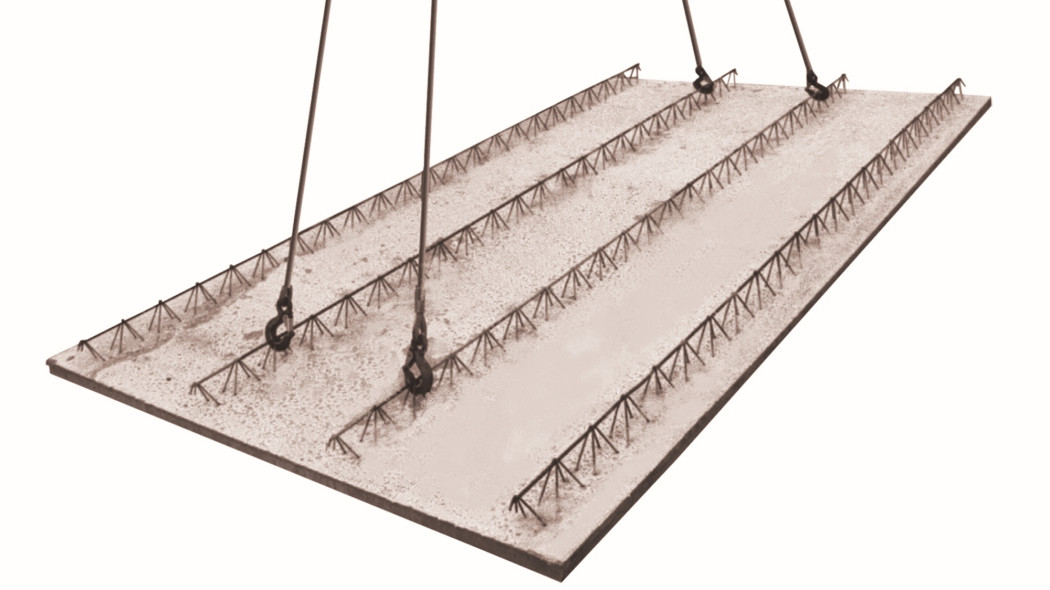

Strop typu filigran składa się ze zbrojonych płyt żelbetowych, przygotowywanych w fabryce, fot. LEIER

Stropy filigran składają się z wykonanych według indywidualnego projektu, stosunkowo cienkich (5-7 cm) płyt betonowych z ułożonym zbrojeniem. Wymiary płyt mogą być różne i zależą od możliwości transportowych.
Po przewiezieniu na plac budowy opiera się je na ścianach i podporach montażowych, wykonuje zbrojenie wieńca stropowego oraz układa dodatkowe zbrojenie stropu - zależnie od projektu może to być zasadnicze zbrojenie konstrukcji lub jedynie dodatkowe zbrojenie w miejscach łączenia płyt. Następnie układa się po prostu warstwę nadbetonu, a rolę szalunku pełnią prefabrykowane płyty. Bardzo ważną kwestią jest również to, że przygotowywany fabrycznie strop typu filigran nie tylko powstaje szybciej, lecz ma też wyższą jakość, niż strop „robiony od zera” na budowie. W zakładzie produkcyjnym korzysta się chociażby z wyspecjalizowanych maszyn do przygotowywania zbrojenia, sprzętu, który nie jest dostępny na budowie. Ponadto wszystko odbywa się pod okiem fachowców z dużym doświadczeniem.

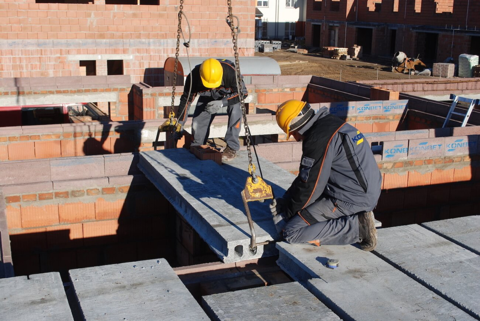

Strop prefabrykowany z płyt powstaje najszybciej. Tu dodatkowa warstwa betonu nie jest już potrzebna, fot. Stropy.pl
Wariantem, w którym proces prefabrykacji jest posunięty znacznie dalej, są stropy z płyt kanałowych oraz panelowe, czyli ich lżejszy, mniejszy i bardziej zaawansowany technologicznie odpowiednik. Tu od razu układa się na budynku płyty o pełnej zakładanej wytrzymałości. Wypełnienie betonem (i ewentualne dozbrojenie) połączeń pomiędzy nimi w zasadzie nie ma już znaczenia konstrukcyjnego. To właśnie takie stropy wykonuje się najszybciej. Co ważne, w ich przypadku nie układamy już warstwy betonu na całym stropie. Betonuje się jedynie wieńce, podciągi, połączenia, ewentualnie fragmenty o nietypowym kształcie.
