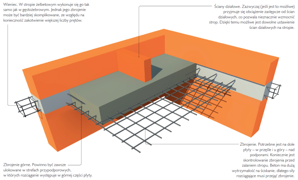

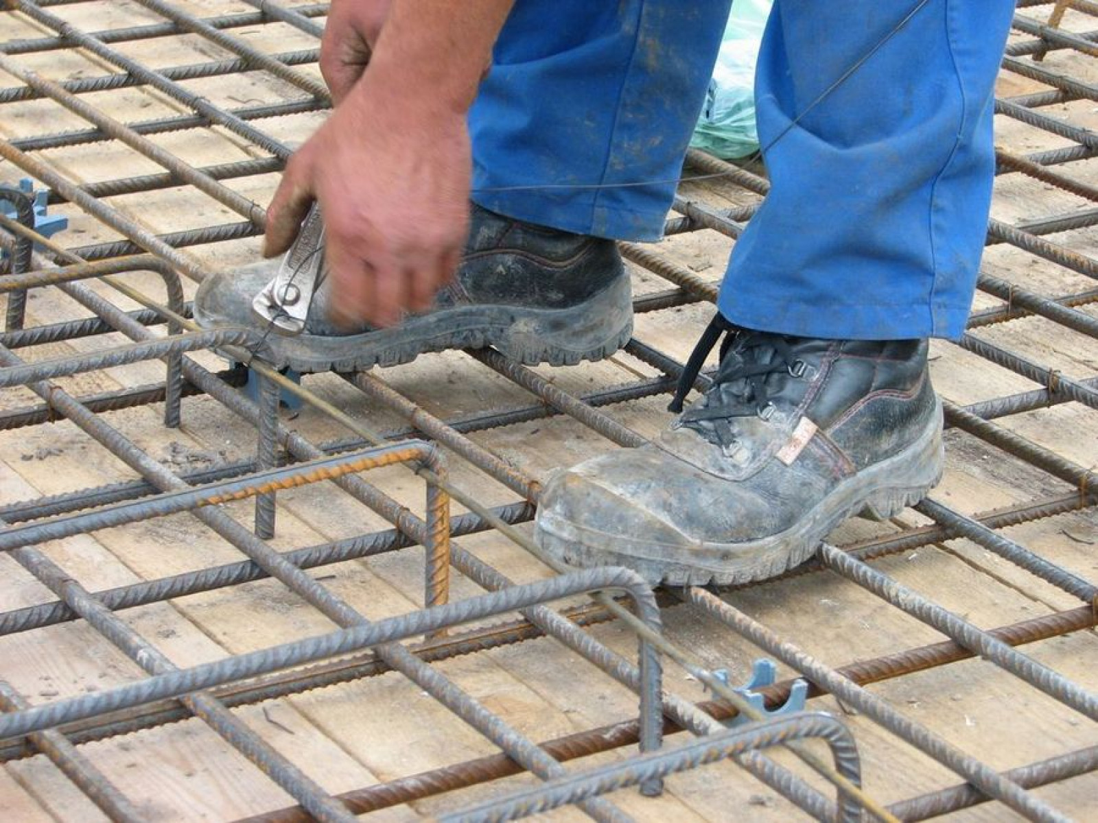

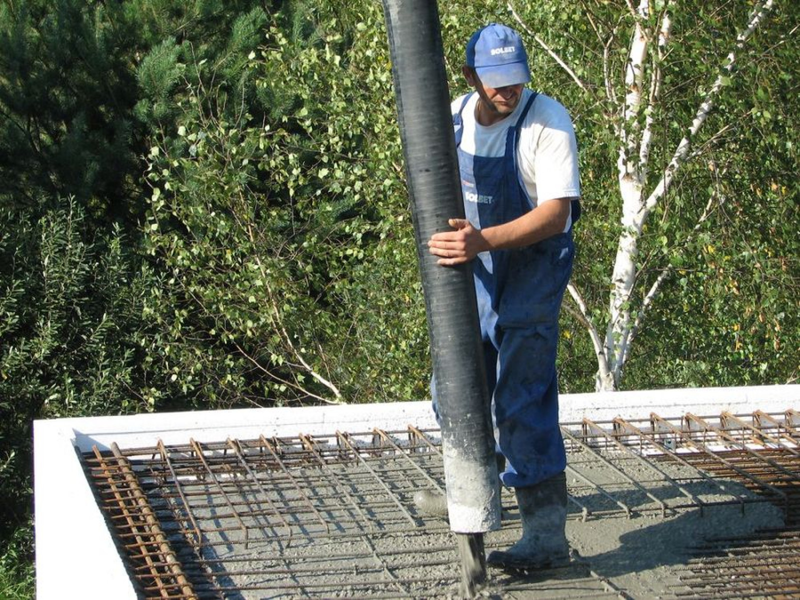

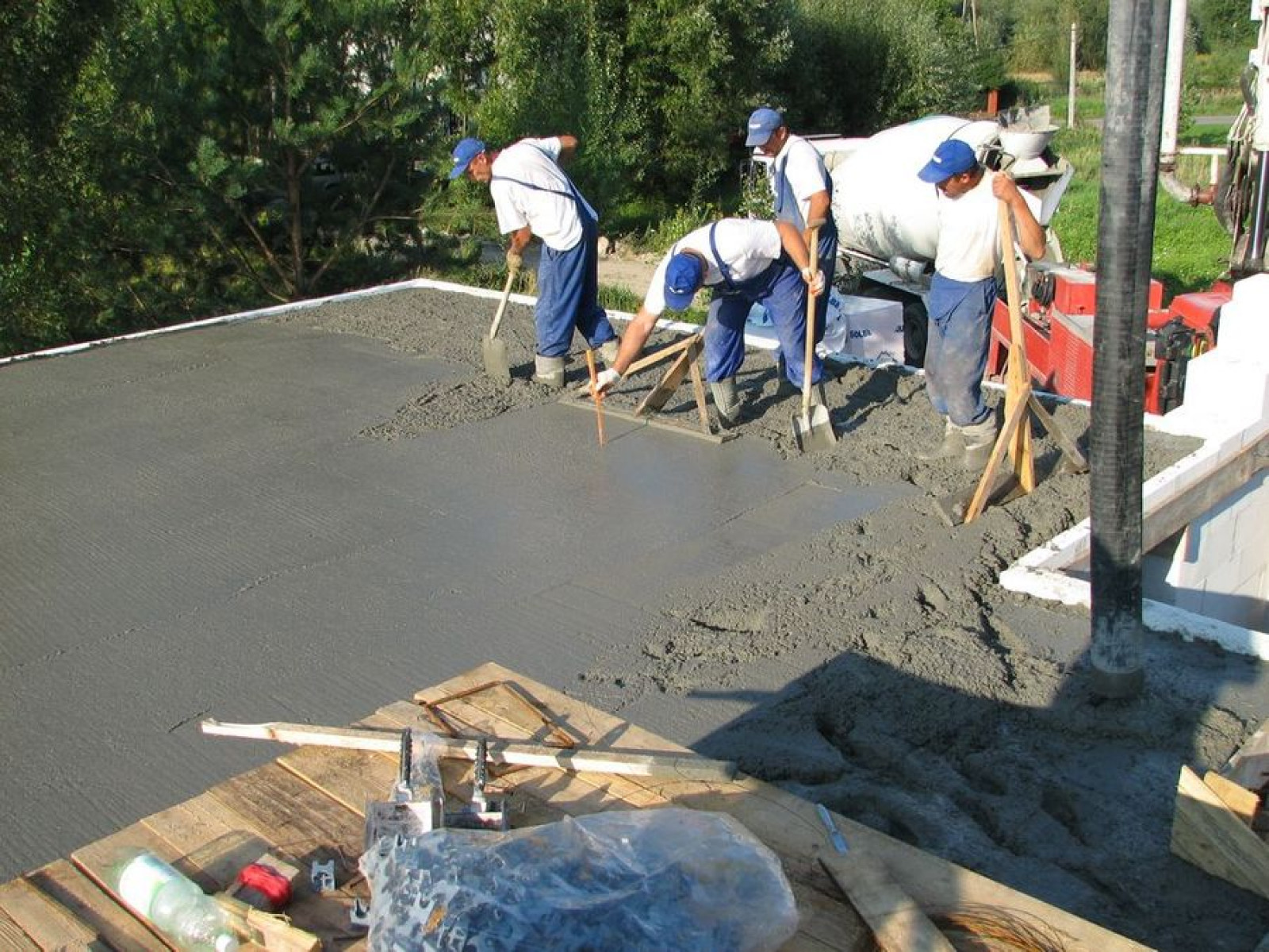

Wykonanie stropu monolitycznego żelbetowego wylewanego na mokro polega na przygotowaniu podpór montażowych oraz szalunku na całej powierzchni stropu. Następnie płytę stropową zbroi się (wg projektu) za pomocą prętów lub siatek zbrojeniowych. Zbrojenie zalewa się mieszanką betonową. Tak, jak w przypadku stropu gęstożebrowego, beton najlepiej zamówić z wytwórni wraz za pompą.
Strop monolityczny stosuje się przeważnie w budynkach o złożonym kształcie i skomplikowanych obciążeniach. Można go dowolnie kształtować oraz wzmacniać, np. w miejscach obciążeń skupionych. Taki rodzaj stropu wymaga dużo pracy i wcześniejszego przygotowania oraz dostępu do producenta betonu, z możliwością jego dowozu na budowę.

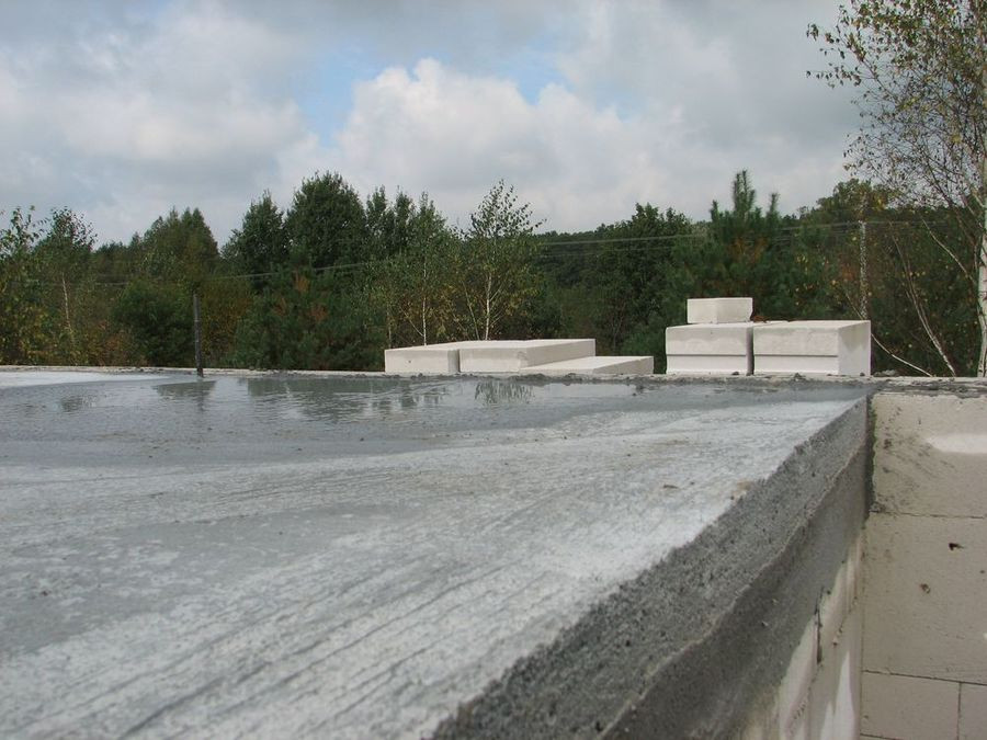

Tak, jak w przypadku stropów gęstożebrowych, przy stropie monolitycznym wylewanym na mokro, podpory montażowe można zdemontować dopiero po 28 dniach, czyli po czasie, po którym beton osiągnie swoją pełną wytrzymałość.
Strop monolityczny żelbetowy - wylewany na mokro - schemat budowy
