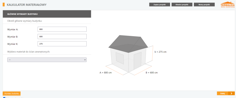

Mając pole powierzchni ścian, możemy obliczyć niezbędną do budowy ilość pustaków, korzystając z kalkulatora betonu komórkowego Termalika, który znaleźć można na stronie producenta.

Kalkulator materiałowy Termalica
Skorzystanie z kalkulatora materiałowego Termalica nie powinno nastręczać trudności. Narzędzie przygotowane zostało w taki sposób, aby można było z niego korzystać intuicyjnie. Odpowiedź na pytanie o to, ile bloczków należy zamówić, otrzymamy w sześciu krokach, podczas których należy podać określone parametry techniczne oraz wymiary.
Na tej podstawie aplikacja sama wygeneruje zestawienie materiałowe Termalica, dzięki któremu będzie można oszacować niezbędną ilość pustaków.
