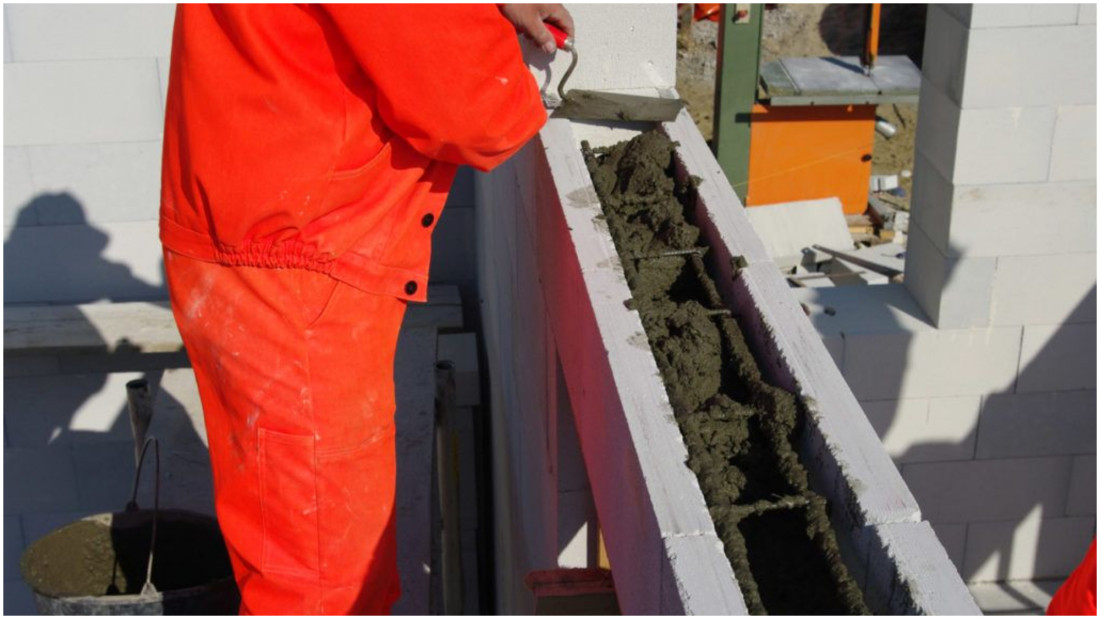

Tradycyjne nadproża, chociaż solidne, wymagają znacznie więcej pracy – konieczne jest przygotowanie szalunku, zbrojenie i zalewanie betonu, co zajmuje czas i wiąże się z dodatkowymi kosztami. Z kolei nadproża systemowe, jak te z betonu komórkowego Termalica, pozwalają na znacznie szybszy montaż. Są one dostępne w dwóch głównych formach:
  • Belki nadprożowe – wykorzystywane do montażu nad otworami drzwiowymi oraz okiennymi. W przypadku drzwi 90 cm idealnie sprawdzą się modele o wymiarach 140/12,5 lub 140/24,9.
  • Kształtki typu U – ich kształt przypomina literę "U" i są przeznaczone do większych otworów drzwiowych. Doskonale nadają się do wzmocnienia ścian oraz wykonywania belek żelbetowych. Kształtki te wymagają dodatkowej izolacji termicznej.

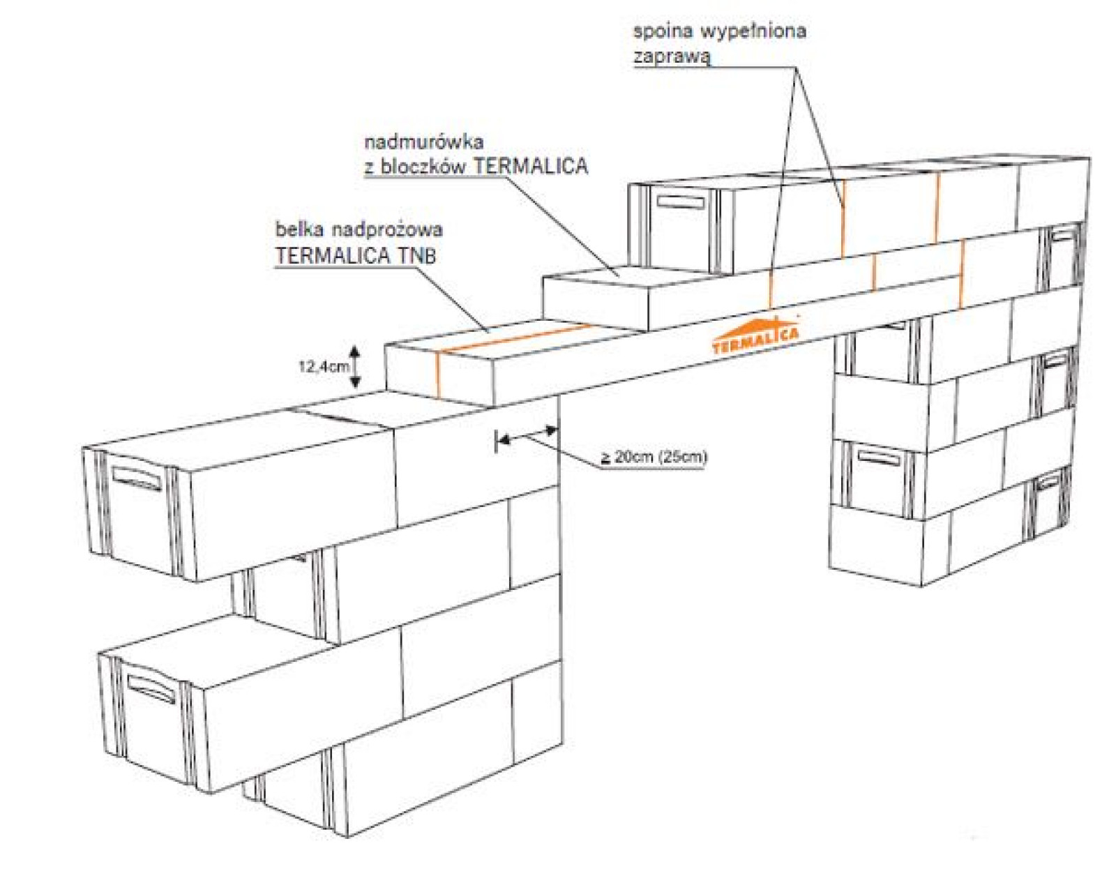

Wymagana długość oparcia
Minimalna długość oparcia belki nadprożowej na ścianie powinna wynosić około 20 cm, co gwarantuje prawidłowe rozłożenie obciążenia. Im szerszy otwór, tym większe oparcie będzie potrzebne, ale w przypadku drzwi o szerokości 90 cm, ta wartość jest wystarczająca.
ontaż nadproża z belką TERMALICA TNB oraz nadmurówką z bloczków TERMALICA, z wypełnieniem spoiny zaprawą
Montaż nadproża z belką TERMALICA TNB oraz nadmurówką z bloczków TERMALICA, z wypełnieniem spoiny zaprawą
Montaż nadproży krok po kroku
Montaż nadproży wymaga precyzyjnego podejścia i odpowiedniego podparcia. Belki nadprożowe wymagają podparcia w odstępach około 0,75 m, a podparcie można usunąć dopiero po 7 dniach od zabetonowania stropu. Ważnym etapem jest nadmurowanie belek, szczególnie jeśli belka nie odpowiada wysokości warstwy ściany. W takim przypadku należy zastosować bloczki uzupełniające, które wyrównają nadproże do odpowiedniego poziomu.
