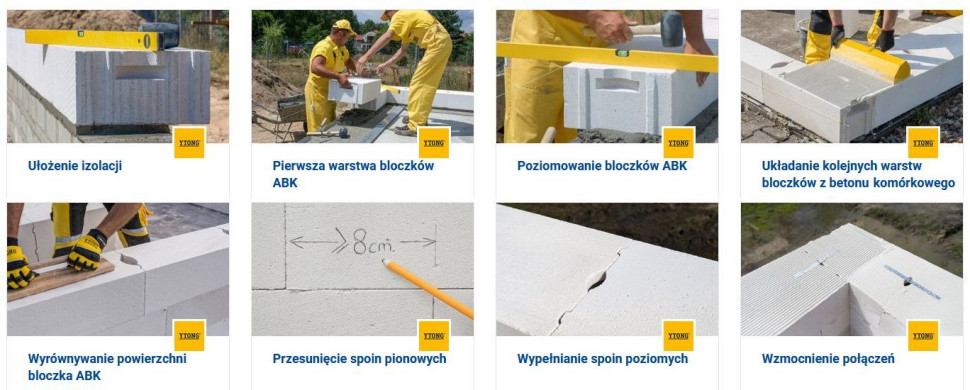

Etapy wznoszenia ścian zewnętrznych z bloczków z betonu komórkowego Ytong

Oprócz tradycyjnej zaprawy cienkowarstwowej stosowanej do łączenia poziomych warstw bloczków, stosuje się również zaprawy do spoin pionowych, które zapewniają dodatkową stabilność konstrukcji.
W przypadku bloczków Ytong, które mają wysoką precyzję wymiarową, możliwe jest także murowanie na tzw. "pióro i wpust", co pozwala na ograniczenie ilości zaprawy używanej w spoinach pionowych.

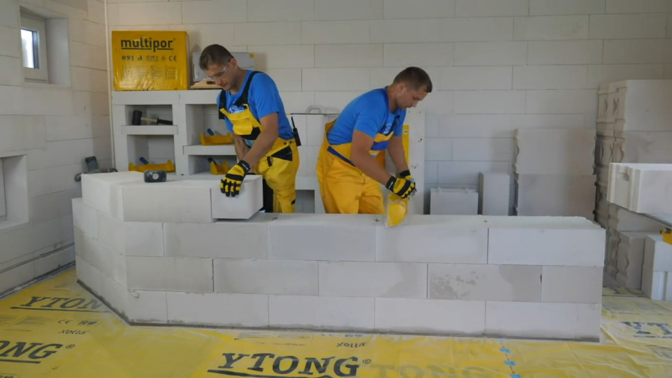

Rozprowadzenie cienkowarstwowej zaprawy klejowej na bloczkach z betonu komórkowego Ytong
Do przygotowania zaprawy najlepiej używać mieszalnika mechanicznego, który zapewnia dokładne wymieszanie suchej mieszanki z wodą.
Należy unikać tworzenia się grudek, a gotowa zaprawa powinna mieć jednolitą konsystencję.
Po wymieszaniu zaprawa jest gotowa do użycia przez określony czas, który wynosi zazwyczaj 2-3 godziny. Po tym czasie zaprawa zaczyna twardnieć, co może wpłynąć na jej właściwości łączenia.
Nakłada się ją specjalną kielnią zębatą, co zapewnia równomierne rozłożenie cienkiej warstwy na powierzchni bloczków. Ważne jest, aby bloczki były czyste i suche, co poprawia przyczepność zaprawy do powierzchni.
