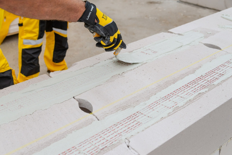

Przechodzimy do konkretów. Murfor® Compact układa się:
  • w spoinie poziomej pomiędzy przedostatnią a ostatnią warstwą bloczków podokiennych,
  • w dwóch równoległych pasach, oddalonych od siebie o kilka centymetrów,
  • na szerokość całego otworu okiennego + minimum 50 cm z każdej strony, co gwarantuje skuteczne zakotwienie w ścianach nośnych.
Nie trzeba wykonywać żadnych bruzd ani szczelin – Murfor® Compact układa się bezpośrednio w warstwie zaprawy cienkowarstwowej. Po jego ułożeniu można od razu kontynuować murowanie ostatniej warstwy bloczków podokiennych.
Warto pamiętać, że taśmy muszą być zanurzone w świeżej zaprawie, a ich końce dobrze zakotwione w pełnych ścianach. Tylko wtedy uzyskamy efekt pracy całej przegrody.
Murfor® Compact układa się w dwóch równoległych pasach, oddalonych od siebie o kilka centymetrów.
