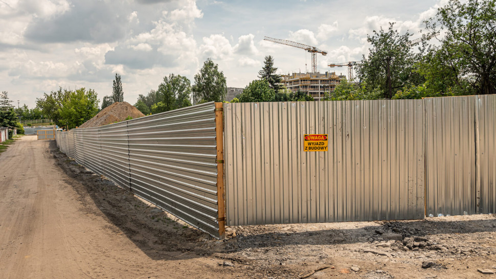

tymczasowe ogrodzenie budowy
Teren budowy powinien być ogrodzony do wysokości minimum 1,5 m i nie przekracza 2,2 m. Najczęściej wykonuje się tymczasowe ogrodzenie. Może być to płot panelowy lub tańsze ogrodzenie z siatki, fot. Adobe Stock
