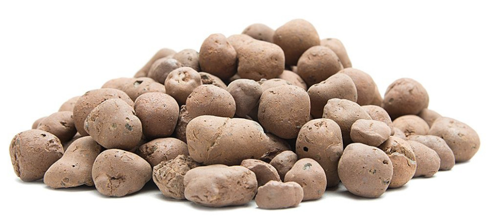

Keramzyt to rodzaj lekkiego kruszywa ceramicznego, które powstaje w wyniku wypalania gliny w specjalnych piecach, gdzie proces ten prowadzi do powstania małych, porowatych ziaren o różnych rozmiarach. Keramzyt charakteryzuje się niską masą właściwą oraz dobrą izolacyjnością termiczną i akustyczną.

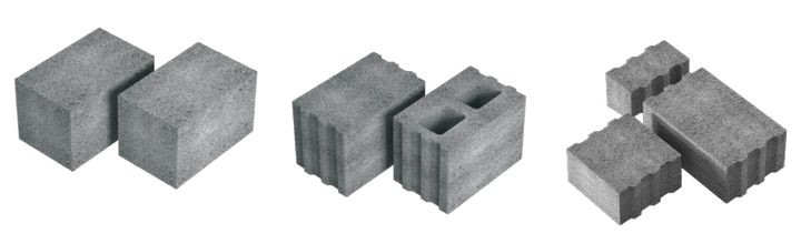

Samo murowanie ścian z pustaków keramzytobetonowych przeprowadza się w podobny sposób, jak z innych wyrobów ceramicznych czy silikatowych. Można do tego celu wykorzystać zwykłą zaprawę cementową, którą układa się w spoinach poziomych, w przypadku pustaków łączonych na pióro-wpust (np. BF-38) lub w spoinach poziomych i pionowych, w przypadku bloczków 12.
Ścienne bloczki keramzytobetonowe. fot. Czamaninek
Wybierając zaprawę, dla zachowania cennej wysokiej termoizolacyjności keramzytu, należy zastosować produkt ciepłochronny. Spoiwo aplikowane jest w mokrej technologii, co oznacza, że wymaga przerwy technologicznej, niezbędnej do osuszenia ścian. Można także zastosować dodatkową izolację z keramzytu.
