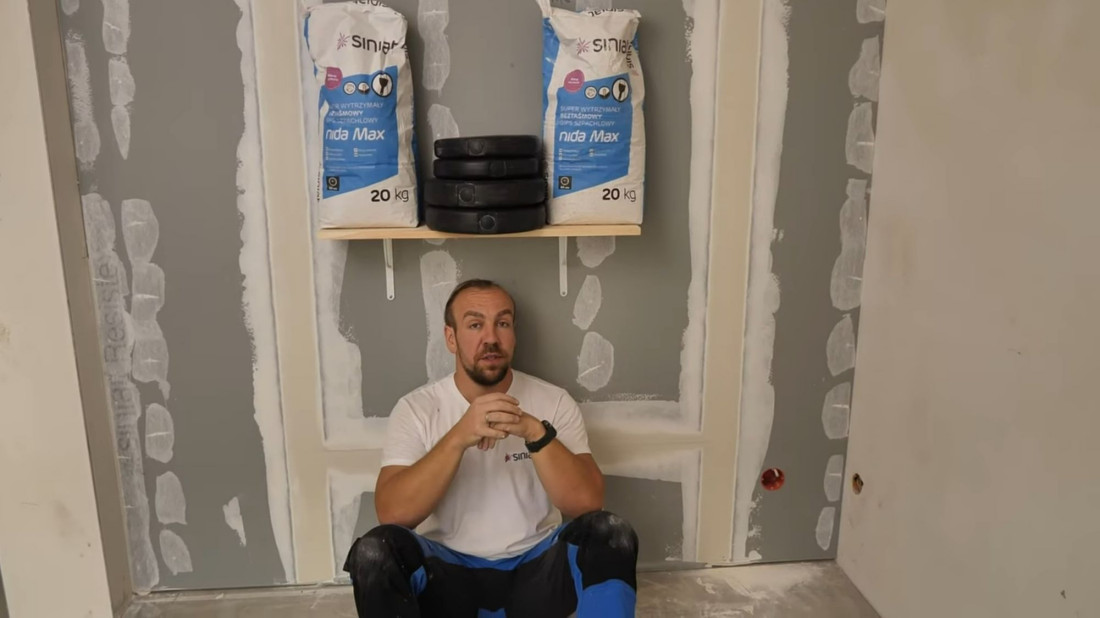

Najważniejszą cechą tych płyt jest ich wysoka gęstość, która przekłada się na imponującą nośność i odporność na uszkodzenia mechaniczne. W praktyce oznacza to, że nawet jedna warstwa płyty może utrzymać półkę z obciążeniem wynoszącym 70 kilogramów, a cała ściana z łatwością wytrzymuje ponad 100 kg. To rezultat testów wytrzymałości przeprowadzonych podczas prezentacji wideo przygotowanej przez Siniat Polska.

W pokazanym przykładzie inwestor zdecydował się na wykonanie ściany telewizyjnej w salonie mieszkania deweloperskiego. Ze względu na planowany montaż dużego telewizora, wybór padł właśnie na Resistex.
Podczas testów wykorzystano cztery kołki typu Moli, które stopniowo obciążano ciężarami – najpierw 20 kg, następnie kolejnymi zestawami aż do osiągnięcia 70 kg. Konstrukcja zachowała stabilność i wytrzymałość, a eksperci podkreślili, że ściana bez problemu poradziłaby sobie nawet z większym obciążeniem.
