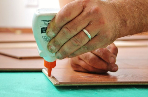

Kleje do paneli
Są to tak zwane kleje spoinowe, gotowe do użycia, sprzedawane w plastikowych butelkach z dozownikami. Schną szybko, mają dużą siłę wiązania i wysoką odporność na działanie wilgoci (przeważnie są wodoodporne). Stosuje się je przy montażu paneli drewnianych oraz drewnopochodnych.
Kleje takie nanosi się tylko na profilowane krawędzie paneli, których to nie przykleja się całą powierzchnią do podłoża. Dlatego też niektóre kleje do paneli polecane są również do montażu klepek parkietowych łączonych na pióro i wpust. Taki rodzaj klejenia wymaga, by spoina była podatna na skurcze i rozciąganie. Kleje do paneli charakteryzują się więc bardzo dużą elastycznością.
Klejenie paneli podłogowych
Klejenie paneli podłogowych (fot. Counselling / pixabay.com)

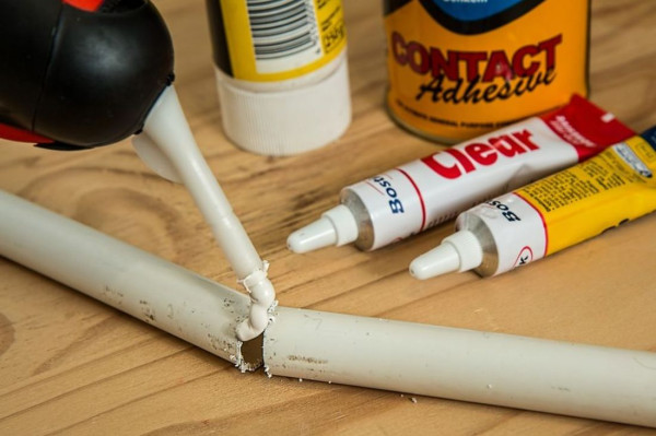

Kleje do PVC
Kleje do PVC są to kleje o konsystencji żelu, charakteryzujące się dużą siłą wiązania. Używa się ich między innymi do sklejania elementów rur kanalizacyjnych, rynien lub parapetów z PVC. Mają również właściwości uszczelniające. Można ich także używać do klejenia folii izolacyjnych oraz innych wyrobów z PVC.
Kleje takie schną dosyć długo, pozostaje więc około 10-15 minut na ewentualną korektę wzajemnego położenia łączonych elementów. Sprzedawane są w tubach, butelkach z dozownikiem lub w kartuszach.
Sklejanie rurki
Sklejanie rurki (fot. stevepb / pixabay.com)

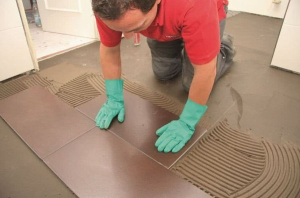

Jak rozprowadzać klej?
Dużą popularnością cieszą się elektryczne pistolety do klejenia. Są niedrogie i łatwe w użyciu. Stosuje się do nich specjalne kleje w formie podłużnych wałeczków. Wałeczki takie umieszcza się w pistolecie. W trakcie podgrzewania roztapiają się one stopniowo i w płynnej postaci wydostają przez dyszę pistoletu. Pistolety wykorzystywane są do klejenia przedmiotów o małej powierzchni styku i nie nadają się do przyklejenia tapet, parkietów bądź wykładzin.
Do rozprowadzania kleju na podłogach i innych dużych powierzchniach, najlepiej nadaje się metalowa packa zębata, podobna do tej, której używa się przy układaniu glazury. Jeżeli klej ma konsystencję płynną lub półpłynną, można też posłużyć się wałkiem lub szerokim pędzlem. Na małe powierzchnie najwygodniej nanosić klej za pomocą patyczka lub małego pędzelka, chyba że jego opakowanie wyposażone jest w dozownik.
Przyklejanie płyt wielkoformatowych na podłodze
Przyklejanie płyt wielkoformatowych na podłodze (fot. Sopro Polska)
