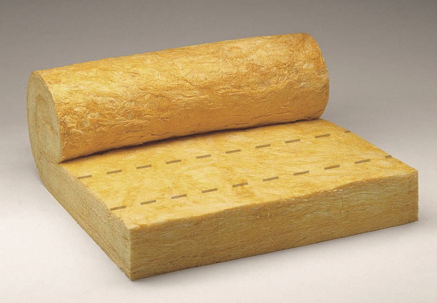

Wełna szklana i skalna mają praktycznie te same właściwości termoizolacyjne, ale różnią się wieloma innymi cechami. Szklana ma znacznie mniejsza gęstość (jest lżejsza przy tej samej objętości). Jest też bardziej elastyczna. Dzięki temu łatwiej wypełnić nią przestrzenie np. pomiędzy krokwiami - utrzymuje się nawet bez dodatkowego mocowania i tylko nieznacznie obciąża konstrukcję.
Za to wełna skalna może być twardsza i dużo bardziej wytrzymała mechanicznie. W efekcie tylko ją stosuje się do ocieplania ścian zewnętrznych w metodzie lekkiej mokrej. Twarde płyty mocuje się na klej i kołki, pokrywa zaprawą klejową, wtapia w nią siatkę i wykańcza tynkiem cienkowarstwowym.
Generalnie to poza ociepleniem ścian dwuwarstwowych, w pozostałych zastosowaniach w domach jednorodzinnych, np. do wykonania ścian szkieletowych (zewnętrznych i działowych), ocieplenia połaci dachu, wypełnienia drewnianych stropów, oba rodzaje wełny można stosować zamiennie. Chociaż, oczywiście, muszą być dopuszczone przez producenta do użycia w takich właśnie warunkach.
Zaletą wełny w czasie transportu i składowania jest możliwość bardzo mocnego jej ściśnięcia i zapakowania w tej formie (przede wszystkim w rolki). Po rozpakowaniu wraca ona natychmiast do swojej pierwotnej grubości. Nazywa się to komprymowaniem. W znacznie większym stopniu podatna jest na to wełna szklana, skalna nie daje się aż tak upakować. Dlatego zawsze sprawdzajmy na opakowaniu, ile materiału jest w środku - zewnętrzne wymiary rolki lub paczki mogą poważnie wprowadzać w błąd.

Wełna szklana
Wełna, szczególnie szklana, może być bardzo mocno ściśnięta, po rozpakowaniu zaś wraca do swojej pierwotnej grubości. Ta cecha znakomicie ułatwia transport i składowanie. (fot. Ursa)

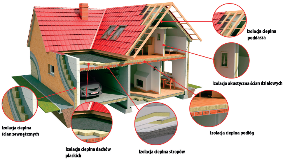

Wełna mineralna ma wszechstronne zastosowania. Ważne jednak, żeby właściwie dobrać odmianę do izolowanego elementu domu. fot. Isoroc
Maty są praktyczniejsze, kiedy ocieplamy dach pomiędzy krokwiami lub strop pomiędzy belkami nośnymi. Po prostu możemy odcinać od razu fragmenty odpowiadające rozstawowi belek. To przyspiesza pracę i zmniejsza ilość odpadów.
Płyty są zaś wygodniejsze przy ociepleniu ścian zewnętrznych.

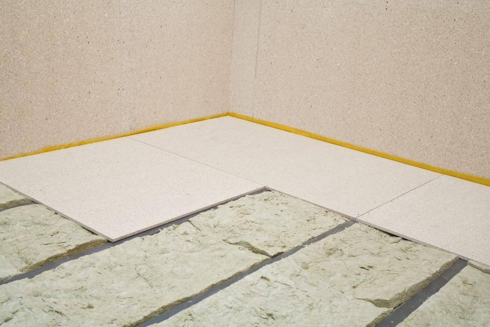

Akustyczna wersja służy do wykonania tzw. podłogi pływającej na stropach między kondygnacjami mieszkalnymi. To najskuteczniejszy sposób wygłuszenia stropów.
