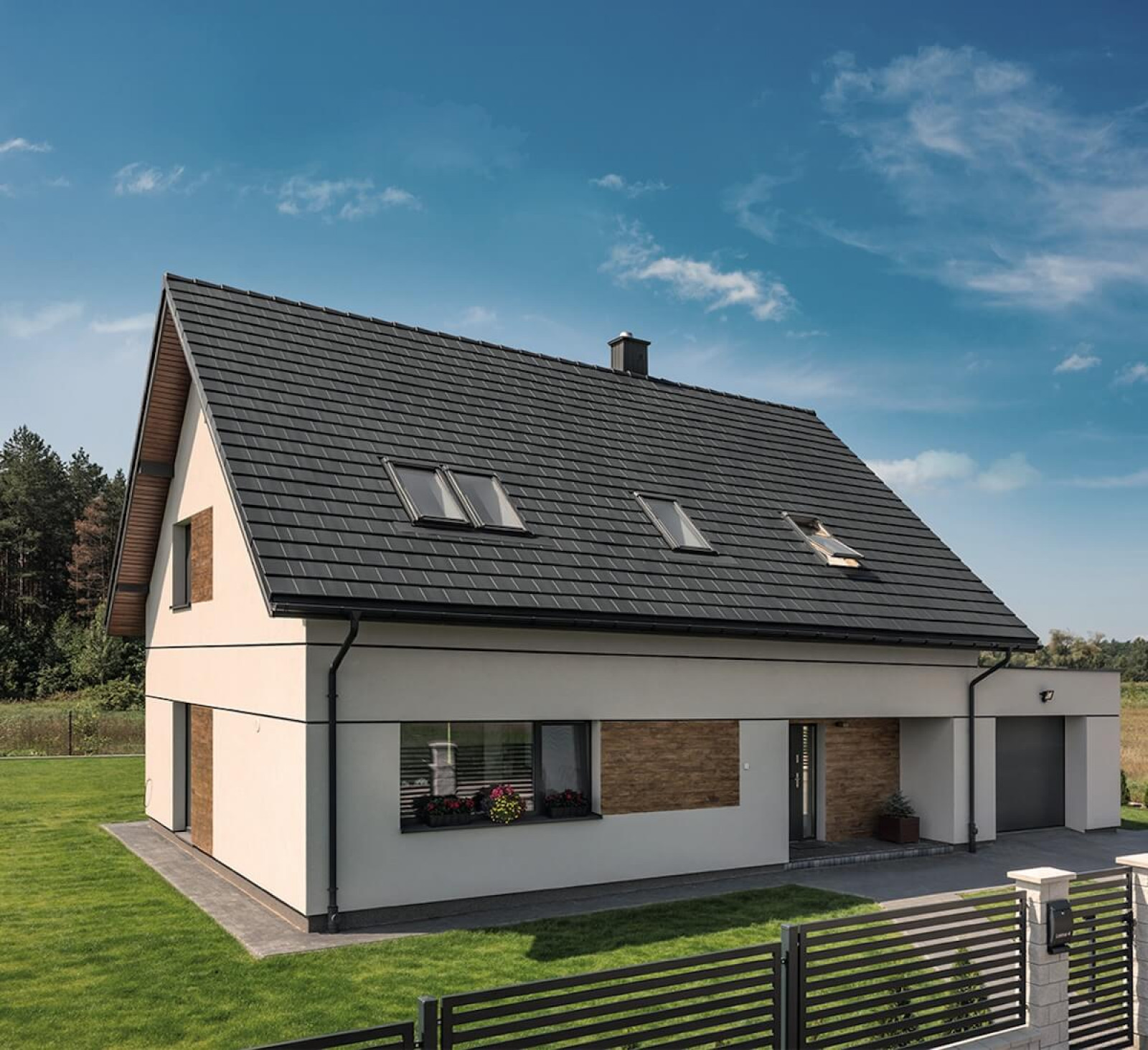

dachówki betonowe płaskie antracyt na dachu domu typu stodoła
Pokrycia ciężkie, np. dachówki betonowe, można układać tylko na odpowiednio wytrzymałych konstrukcjach dachu, fot. BMI BRAAS

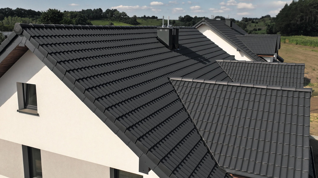

dachówki betonowe (cementowe) w ciemnym kolorze
Dachówki betonowe (cementowe) w modnym, ciemnym kolorze. Odpowiednie powłoki zapewniają wysoką odporność i trwałość, fot. CREATON POLSKA
