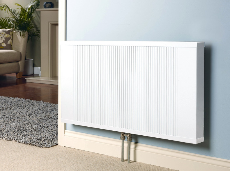

Ciepło trzeba nie tylko wytworzyć, lecz jeszcze przekazać do wnętrz mieszkalnych. Wciąż najpopularniejsze są tu grzejniki, a jeśli uwzględnić wszystkie eksploatowane domy - mają ogromną przewagę.
Grzejniki występują obecnie w wielu rodzajach. Najpowszechniejsze są typowe stalowe odmiany płytowe. Oddają one ciepło zarówno przez promieniowanie cieplne, jak i konwekcję, czyli ruch ogrzanego powietrza. Dostępne są w ogromnej liczbie wzorów - jedno- i wielopłytowe (do 3), o bardzo różnych proporcjach. Mogą być niskie i długie, albo przeciwnie - wysokie i wąsie. Tradycyjne białe lub kolorowe, rzucające się w oczy.
