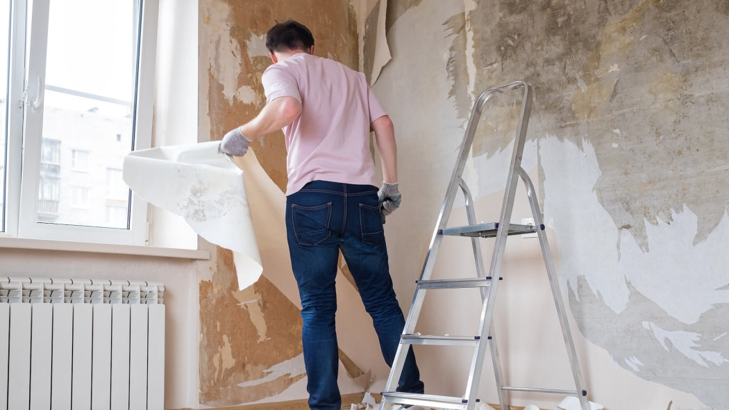

zerwanie tapety płatami
Najłatwiej zerwać tapety papierowe. Po namoczeniu wodą odchodzą płatami, fot. Adobe Stock

Papierowa tapeta jest bardzo chłonna i to jest dobra wiadomość. W zupełności wystarczy ciepła woda, naniesiona wałkiem, ale nie od razu na całą ścianę. Namaczaj ją fragmentami, a konkretnie wzdłuż pasów. Po namoczeniu fragmentu tapety i odczekaniu około 10-15 minut - zerwij tapetę zaczynając od góry i podważając ostrożnie rogi szpachelką. Pamiętaj, że będzie się rwała, więc pracuj powoli i cierpliwie fragment po fragmencie.

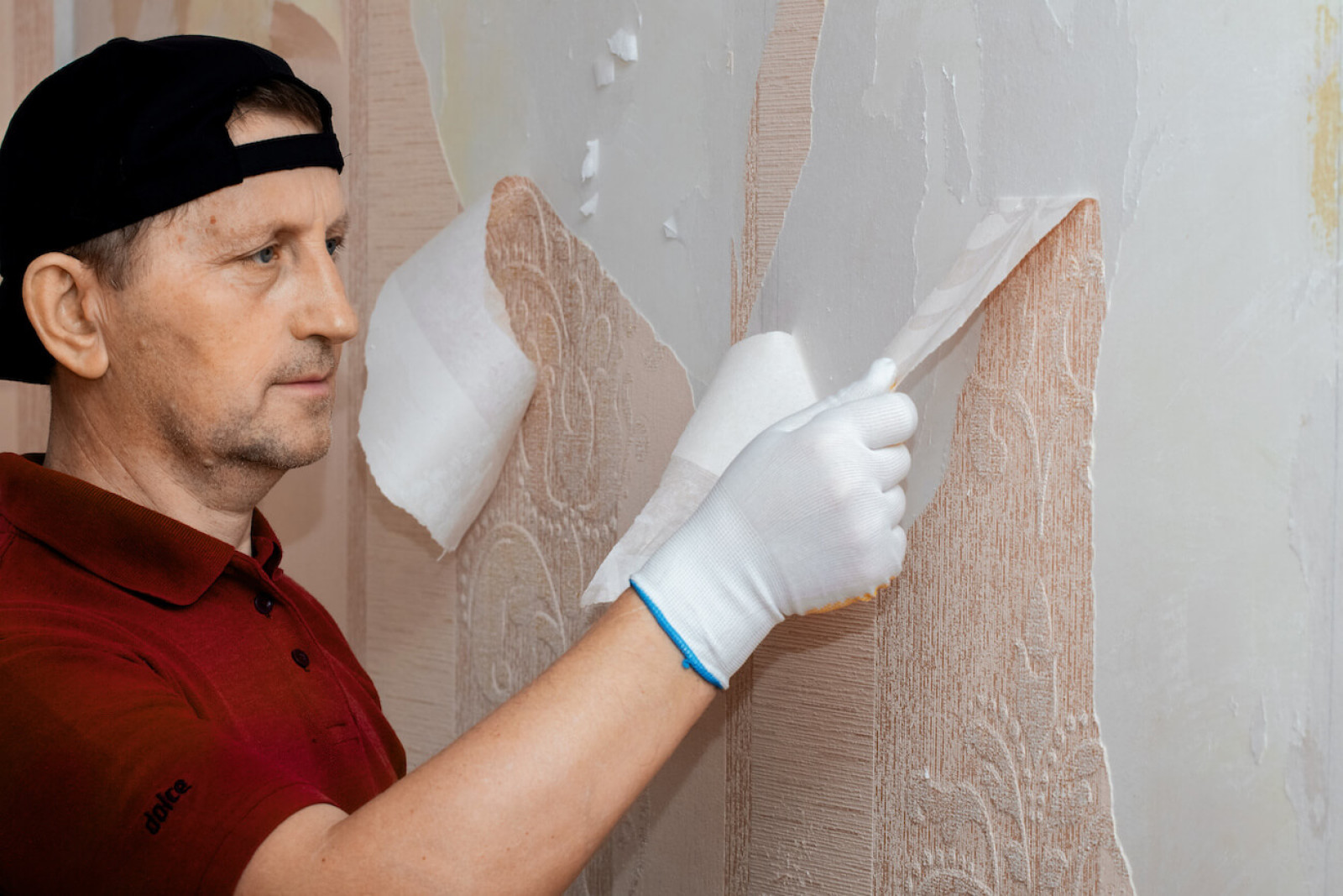

Usuwanie tapety flizelinowej z reguły jest proste, ponieważ odchodzi ona od ściany dużymi płatami. Co więcej, może okazać się, że zerwiesz od góry cały jej pas na sucho, pociągając za jej róg pod sufitem (w przypadku bardzo starych tapet). Najczęściej jednak tapetę flizelinową trzeba wcześniej namoczyć i zrywać od góry pasami. To jeszcze nie koniec, bo schodzi tylko wierzchnia warstwa papierowa, a na ścianie pozostaje jeszcze warstwa flizeliny. Ponownie ją namocz, odczekaj aż namoknie i zerwij ją płatami od góry, pomagając sobie szpachelką w trudnych fragmentach. Możesz ją też zetrzeć na mokro, używając ostrej gąbki.

Zrywanie tapety winylowej może z pozoru wydawać się najgorszym koszmarem. Jest ona odporna na wilgoć, więc namoczenie wierzchniej warstwy nie ma sensu. Co zatem pozostaje? Wierzchnia warstwa jest niczym innym jak elastyczną powłoką PVC. Podważ tapetę i oddziel wierzchni winyl od spodniej warstwy, którą najczęściej jest papier lub flizelina. Winyl powinien odchodzić płatami. Drugą warstwę namocz, odczekaj i usuń podobnie, jak w przypadku tapety na flizelinie lub papierowej.
