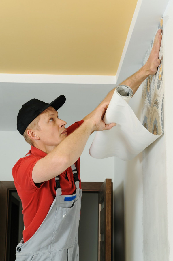

Tapetowanie zaczynamy od narysowania linii wyznaczających górny poziom tapety (2-3 cm od sufitu) i pion. Po zmierzeniu wysokości ściany, tapetę tniemy na tzw. bryty - ich długość ma być jej równa lub o 10 cm większa, jeśli wzór wymaga pasowania. Klej nakładamy pędzlem albo wałkiem na spodnią stronę brytu, który odkładamy na kilka minut, aż zmięknie. Nanosimy go również na ścianę, pasem nad podłogą i pod sufitem, o szerokości wałka lub pędzla.
W przypadku tapet z włókna szklanego i z podkładem z flizeliny, klej nakładamy tylko na ścianę. Pasy przyklejamy od góry, pilnując pionu. Tapetę dociskamy do ściany i wygładzamy ścierką albo szczotką, od środka do brzegów. Kolejny bryt dopasowujemy na styk do przyklejonego wcześniej. Wilgotną gąbką usuwamy resztki kleju.
Przyklejanie nowej tapety
Przyklejanie nowej tapety. (fot. Fotolia)
