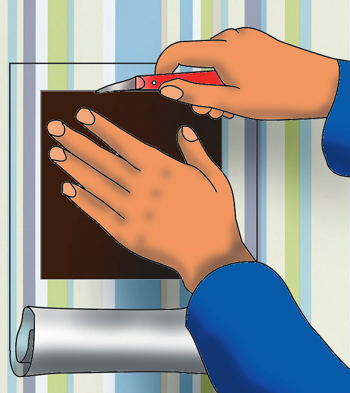

Do uszkodzonego miejsca przykładamy kawałek tapety dopasowując wzór i wycinamy ostrym nożem według wzornika z deseczki lub tektury

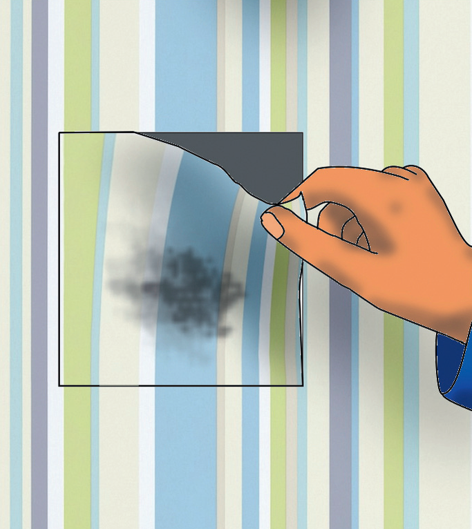

Odrywamy uszkodzony fragment

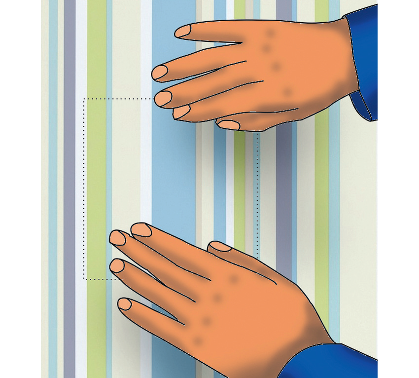

Przyklejamy wycięty fragment nowej tapety
