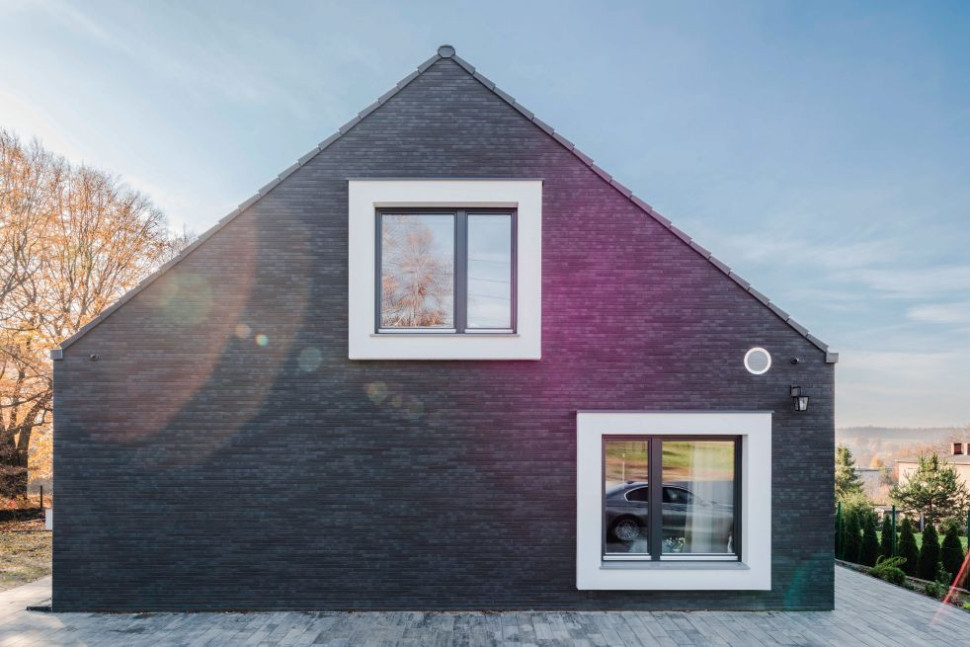

Elastyczny klinkier ELABRICK to jedyne w swoim rodzaju rozwiązanie pozwalające w łatwy i szybki sposób idealnie odwzorować murowaną ścianę. Produkt powstaje od 1962 roku w holenderskiej miejscowości Haaksbergen. Wytwarzany jest z wyselekcjonowanych piasków kwarcowych, które stanowią ponad 92% zawartości każdej płytki. Ręczna produkcja klinkierów ELABRICK daje gwarancję unikalności i sprawia, że idealnie odzwierciedlają one oryginalny mur.

System ELABRICK zaprojektowany został tak, aby maksymalnie uprościć proces montażu. Wszystkie materiały, jakich potrzebujemy, to jedynie elastyczne płytki klinkierowe i klej ELABRICK. Produkt nie wymaga dodatkowej fugi, ponieważ jej rolę pełni klej montażowy. Dzięki elastyczności płytki klinkierowe możemy stosować także w narożnikach.
