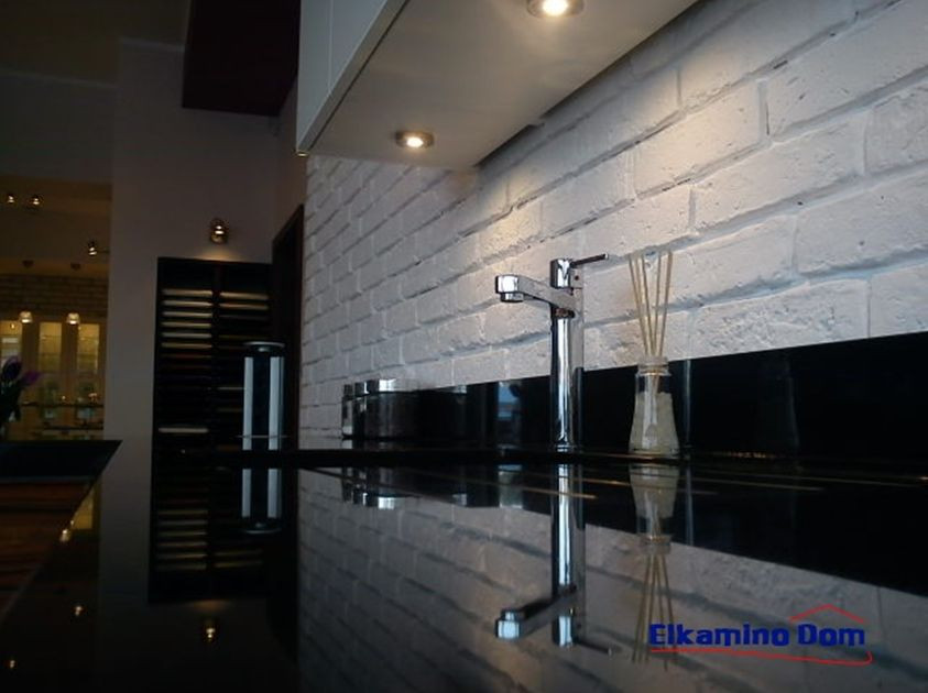

Fragment ściany z lewej strony został zabezpieczony preparatem dającym efekt mokrej powierzchni. fot. Elkamino Dom
Zazwyczaj środki tzw. matowe nie dają tak dobrego zabezpieczenia jak te nadające powierzchni połysk.
Ściana zabezpieczona preparatem matowym. fot. Elkamino Dom
