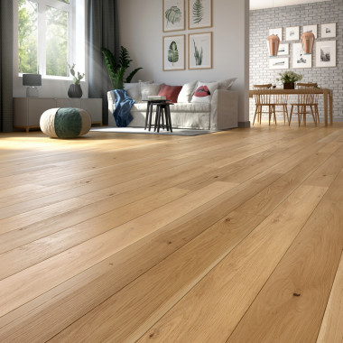

Panele drewniane wyglądają zupełnie jak tradycyjne deski i są przyjemne w dotyku. Nie skrzypią, ani nie dźwięczą przy chodzeniu. Kosztują więcej niż zwykłe panele, jednak drogi materiał stanowi jedynie wierzchnią warstwę - pozostałe wykonuje się z tańszego drewna gorszego gatunku. Dzięki fabrycznemu wykończeniu, po ułożeniu nie wymagają lakierowania. Posadzkę zniszczoną w wyniku eksploatacji można 2 lub 3 razy wycyklinować i polakierować lub zaolejować. W przeciwieństwie do parkietu czy tradycyjnych desek, jej montaż nie wymaga użycia kleju.
Wierzchnia warstwa paneli drewnianych, o grubości 2-4 mm, wykonywana jest z twardego drewna (najczęściej drzew liściastych - dębu, jesionu) i kilkakrotnie lakierowana lub olejowana (ewentualnie woskowana). Stosuje się też drewno egzotyczne. Około 8 mm rdzeń paneli stanowią deszczułki z miękkiego drewna drzew iglastych (zwykle sosny), ułożone poprzecznie do tych w górnej warstwie.
Deszczułki może zastąpić twarda płyta drewnopochodna. Od spodu znajduje się drewno iglaste lub mocna sklejka. Dzięki warstwom w układzie poprzecznym panele w znacznie mniejszym stopniu reagują na zmiany wilgotności i temperatury niż posadzki lite.

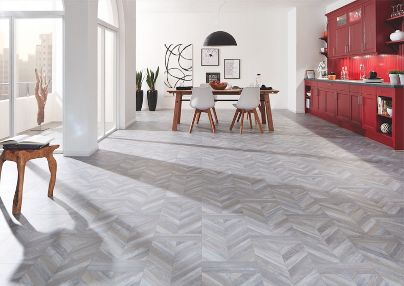

Deski warstwowe to posadzki o wysokich walorach estetycznych - trudno odróżnić je od litego drewna. Mają przy tym liczne zalety paneli. (fot. z lewej: Baltic Wood, fot. z prawej: Teko)

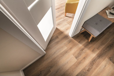

Produkty winylowe mają u góry dekor pokryty warstewką transparentnego PVC o wysokiej odporności na ścieranie. Poniżej znajduje się winyl, pod nim warstwa nośna z płyty HDF. Na spodzie jest podkład korkowy, zapewniający tłumienie odgłosu kroków oraz izolację termiczną. W porównaniu z panelami laminowanymi są cichsze, odporniejsze na ścieranie, uderzenia (dzięki elastycznej powłoce z winylu), wilgoć oraz cieplejsze i przyjemniejsze dla stóp. Wykazują też właściwości antypoślizgowe i antystatyczne (na ich powierzchni nie zbiera się kurz).
Dużym plusem jest to, że można je poddawać renowacji poprzez nanoszenie specjalnych powłok poliuretanowych lub polimero-akrylowych.
Wyroby winylowe stanowią ciekawą alternatywę dla laminowanych, ze względu na wysoką estetykę i funkcjonalność. Mają np. większą odporność na wilgoć, bo nie nasiąkają. (fot. po lewej: Arbiton, fot. po prawej: Wicanders)

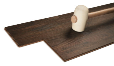

Panele podłogowe można łatwo ułożyć bez pomocy fachowca i od razu użytkować. Zwykle łączy się je ze sobą na pióro i wpust albo na zatrzask (tzw. clicksystem), co zapobiega przesuwaniu się elementów. Po demontażu nadają się do ponownego wykorzystania. Łatwa jest też wymiana uszkodzonej deski. Producenci coraz rzadziej oferują wyroby przeznaczone do łączenia na klej.
