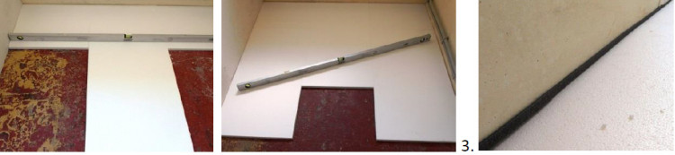

2. Wyrównanie podłoża
Za pomocą poziomnicy należy docisnąć płyty, aby uzyskać równe podłoże
3. Otwory dylatacyjne
Wzdłuż ścian należy przykleić taśmę dylatacyjną, aby pozostawić 3-5 mm na wypełnienie przestrzeni pomiędzy płytami magnezowymi i ścianami
Wypoziomowanie i zdylatowanie suchego jastrychu z płyt MgO

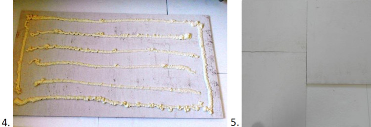

4. Nanoszenie kleju na płytę magnezową
Na spodnią stronę płyty magnezowej należy nanieść klej poliuretanowy w taki sposób, aby przynajmniej 60% powierzchni było przyklejone do uprzednio przygotowanego podłoża styropianowego.
5. Układanie płyt MgO
Płytę magnezową MgO układa się podobnie jak styropian na tzw. cegiełkę. Należy też zwrócić uwagę, aby łączenia płyt styropianowych nie pokrywały się z łączeniami płyt magnezowych.
Płytę magnezową MgO na wylewce betonowej układa się podobnie jak styropian na tzw. cegiełkę.
6. Wypełnienie pomiędzy płytami
Krawędzie pomiędzy kolejnymi płytami należy wypełnić klejem poliuretanowym jednoskładnikowym

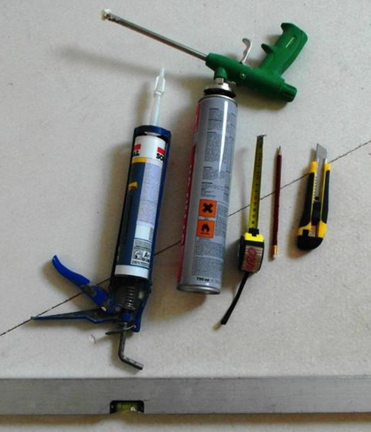

Narzędzia i akcesoria, które wykorzystano do ułożenia suchego jastrychu z płyt MgO
Narzędzia
  •     poziomnica,
  •     nóż,
  •     klej poliuretanowy do połączeń pomiędzy płytami,
  •     klej poliuretanowy w pianie do przyklejania płyt,
  •     taśma dylatacyjna PURS 2-10 mm.
