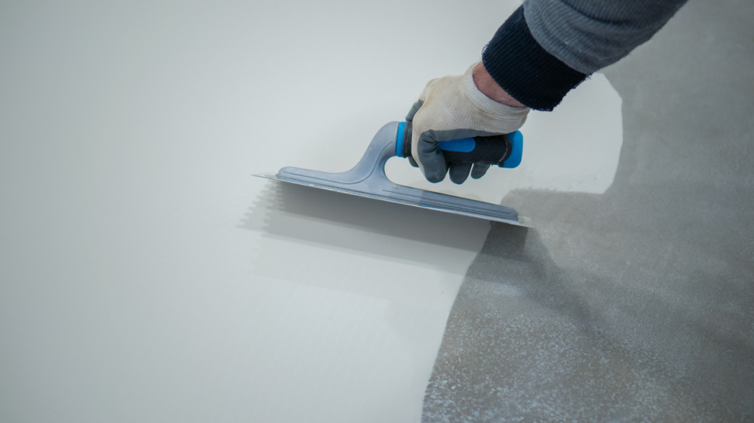

Jak wygląda aplikacja żywicy poliuretanowej krok po kroku?
Żeby powłoka działała zgodnie z przeznaczeniem, trzeba przestrzegać kilku kluczowych etapów.
1. Przygotowanie podłoża
Balkon musi być równy, czysty i wolny od luźnych fragmentów. Usuwa się pył, kurz i tzw. mleczko cementowe. Ten etap to fundament trwałości całego systemu.
2. Uszczelnianie i gruntowanie
Miejsca styku ścian z płytą balkonową uszczelnia się elastycznym uszczelniaczem poliuretanowym. Następnie nakłada się grunt (np. Mariseal Aqua Primer) – najpierw w trudno dostępnych miejscach pędzlem, później wałkiem na całą powierzchnię.
3. Nakładanie membrany hydroizolacyjnej
Po odtłuszczeniu powierzchni acetonem nakłada się membranę Mariseal 250 – w dwóch warstwach. Każda warstwa musi wyschnąć przed kolejnym etapem. Dzięki temu balkon uzyskuje pełną hydroizolację.
4. Posypka i wykończenie
Na świeżą drugą warstwę membrany można wysypać piasek kwarcowy lub płatki dekoracyjne, które poprawią antypoślizgowość i wygląd. Na koniec nakłada się warstwę zamykającą (np. Mariseal 400 w wersji transparentnej), która zabezpiecza powierzchnię i nadaje jej ostateczny efekt.
