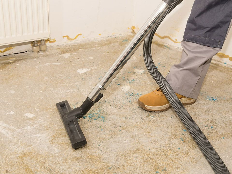

1. Przygotowanie podłoża
Pierwszym etapem jest staranne przygotowanie podłoża. Musi ono być stabilne, bez pęknięć i wolne od starych powłok, takich jak kleje czy masy bitumiczne, które należy usunąć. Następnie całość dokładnie odkurzamy.
Zaczynamy od przygotowania podłoża

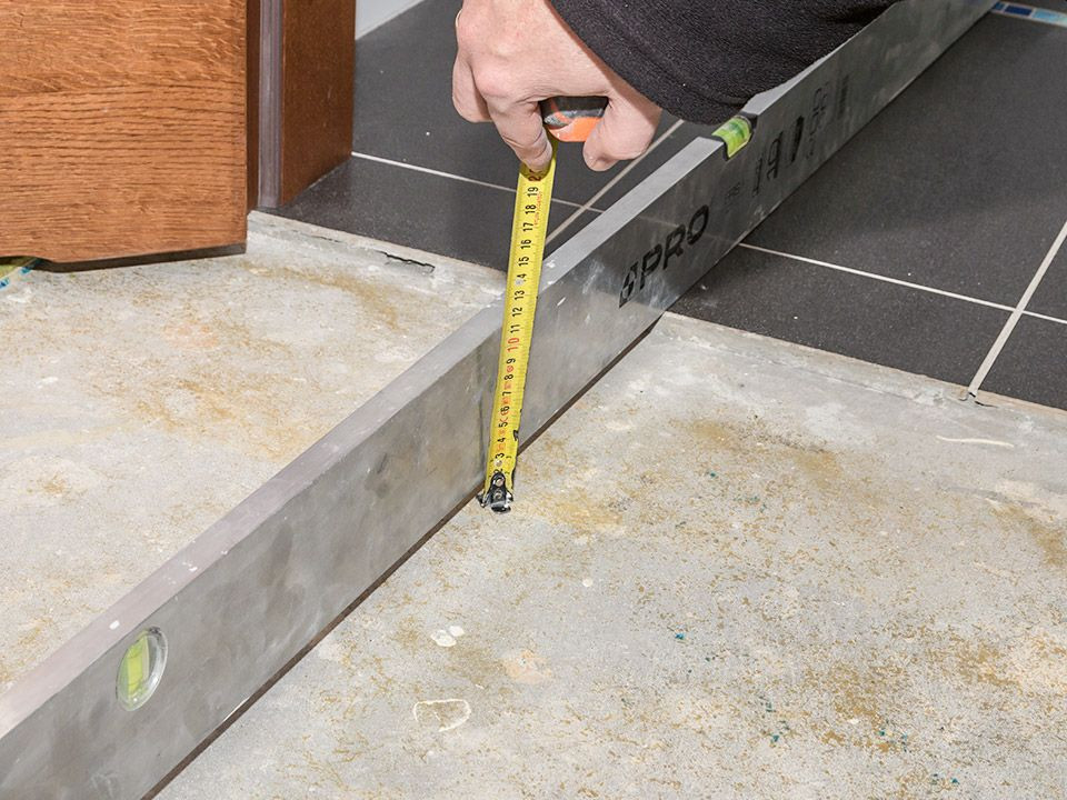

3. Określenie grubości wylewki
Należy ustalić, jakiej grubości wylewka jest potrzebna, aby uzyskać jednolity poziom, uwzględniając grubość wykończenia podłogi.

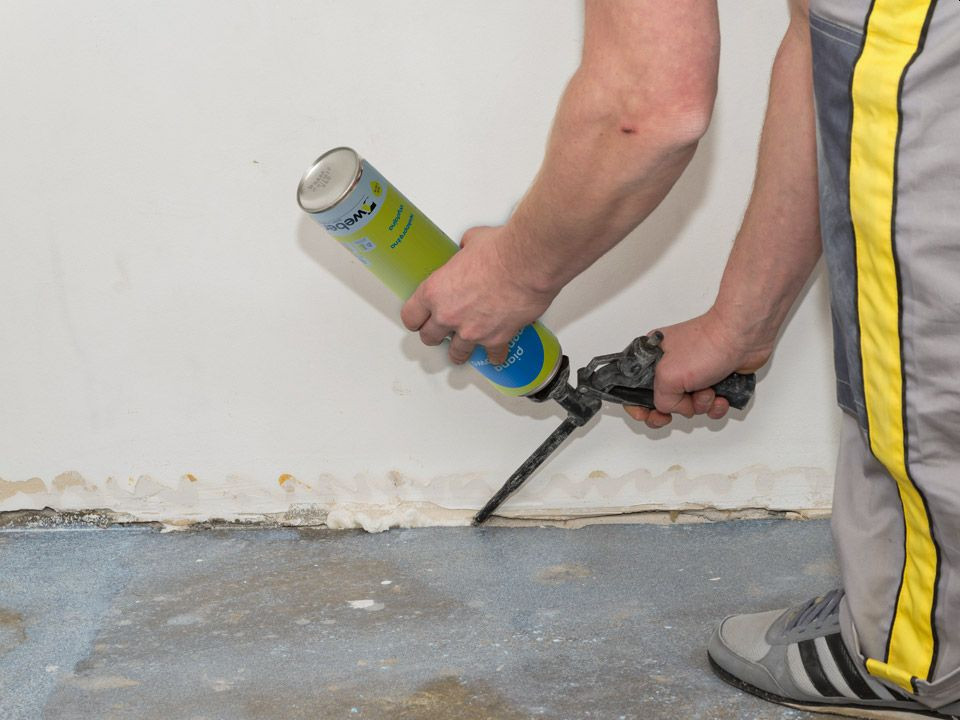

4. Uszczelnienie styku ściany z podłogą
Styk między ścianą a podłogą uszczelniamy pianką montażową.

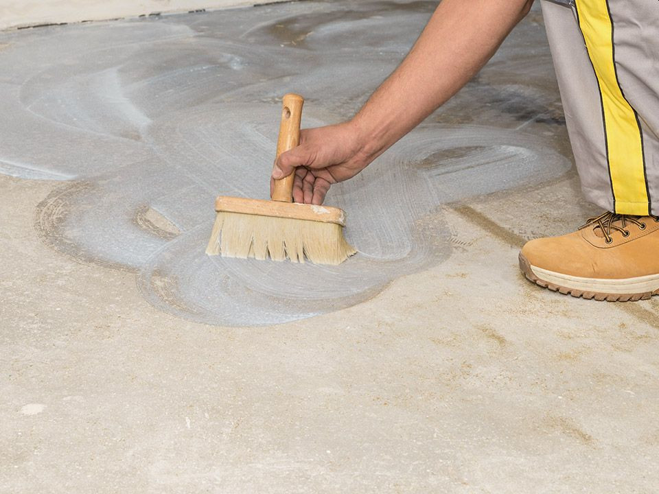

5. Gruntowanie podłoża
Podłoże gruntujemy preparatem weber.floor 4716 rozcieńczonym wodą zgodnie z instrukcją na opakowaniu. Grunt rozlewamy na podłoże, rozprowadzamy szerokim pędzlem i pozostawiamy do wyschnięcia. W przypadku bardzo chłonnego podłoża gruntowanie powtarzamy.
Podłoże zagruntuj preparatem weber.floor 4716
6. Dlaczego gruntowanie jest istotne?
Gruntowanie uszczelnia podłoże, ułatwiając układanie masy samopoziomującej i zwiększając jej przyczepność. Zapobiega również powstawaniu pęcherzyków powietrza, które mogłyby prowadzić do drobnych dziurek w wylewce. Gruntowanie wykonujemy 3-5 godzin przed rozpoczęciem układania masy.
Podłoże należy zagruntować od trzech do pięciu godzin przed rozpoczęciem układania masy samopoziomującej

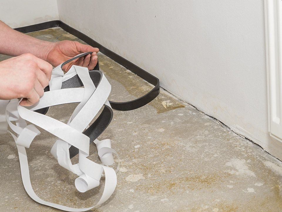

7. Dylatacje obwodowe
Wokół ścian i słupów wykonujemy dylatacje obwodowe z elastycznej pianki weber.floor 4960 o grubości 5 mm lub innego elastycznego materiału.
Wokół ścian i słupów wykonaj dylatacje obwodowe

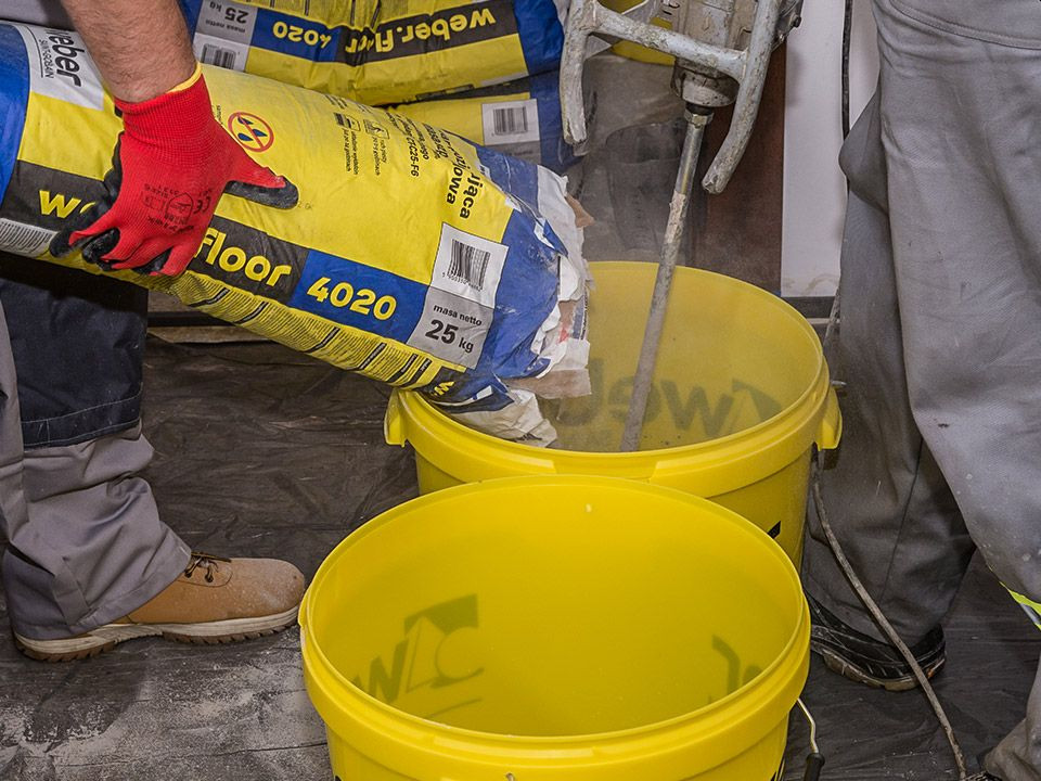

8. Przygotowanie wylewki samopoziomującej
Zaprawę samopoziomującą przygotowujemy zgodnie z instrukcją na opakowaniu. Odmierzamy wodę, wsypujemy suchą zaprawę i mieszamy przez 1-2 minuty przy użyciu mieszadła wolnoobrotowego. Odstawiamy na 3 minuty, po czym ponownie mieszamy. Sprawdzamy konsystencję i w razie potrzeby korygujemy ilość dodawanej wody.
Przygotowuj wybraną zaprawę samopoziomującą

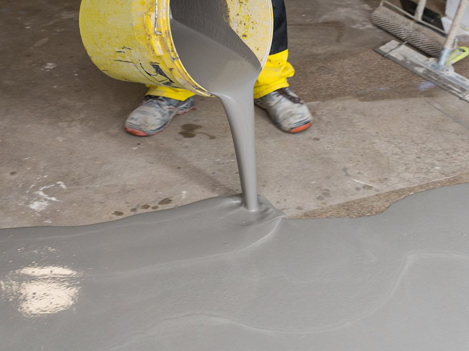

9. Wylewanie masy samopoziomującej
Zaprawę wylewamy na podłoże pasmami o szerokości 30-40 cm. Kolejne porcje zaprawy przygotowujemy i wylewamy szybko, aby połączyły się w stanie płynnym.

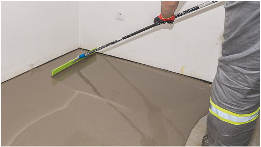

10. Rozprowadzanie i odpowietrzanie masy:
Po wylaniu masę rozprowadzamy pacą i odpowietrzamy wałkiem kolczastym.

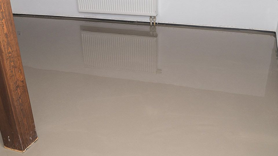

11. Wysychanie nowej posadzki:
Kolejne prace na podłodze można wykonywać dopiero po całkowitym wyschnięciu posadzki, co trwa od 1 do 7 dni, w zależności od grubości wylewki.
Na tak przygotowany podkład podłogowy można układać wybrane wykończenie
