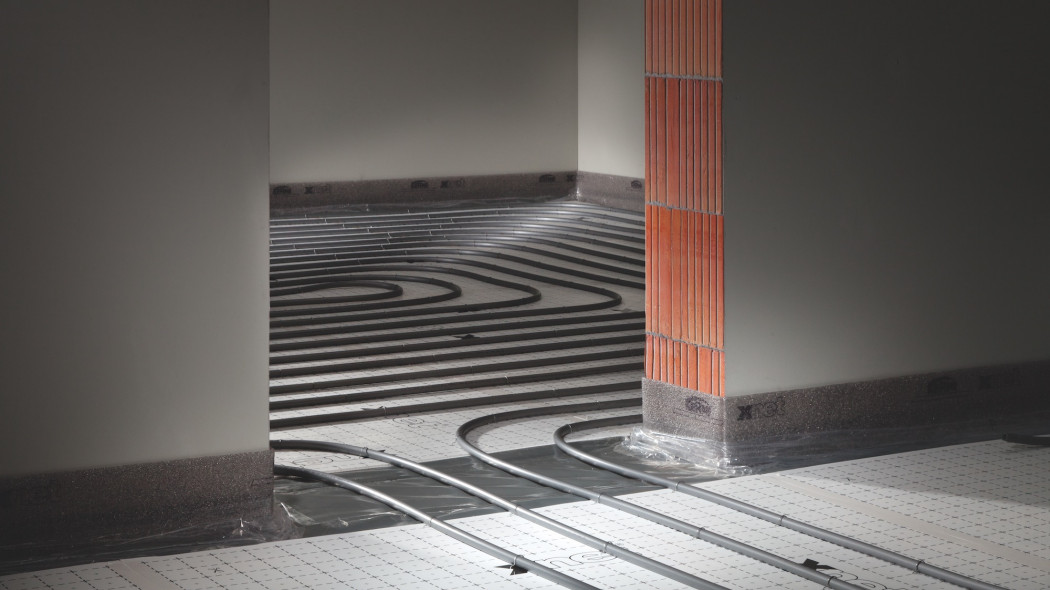

Wodna podłogówka wymaga odpowiedniej konstrukcji podłogi, dlatego projekt systemu musi być dobrze przemyślany, fot. KERMI

Projekt ogrzewania podłogowego odgrywa kluczową rolę w zapewnieniu skuteczności i bezawaryjności całego systemu. Jak wspomniano, wodna instalacja grzewcza wymaga bowiem odpowiednio zaplanowanej konstrukcji podłogi już na etapie przygotowań do inwestycji. Właściwie opracowany projekt podłogówki jest niezbędny, gdyż ewentualne zmiany po zakończeniu prac są bardzo utrudnione, a często wręcz niemożliwe bez przeprowadzania kosztownych i czasochłonnych ingerencji w posadzkę. Jeżeli po wykonaniu instalacji okaże się, że jej moc grzewcza jest niewystarczająca, nie da się w prosty sposób jej zwiększyć. Zagęszczenie rur wymaga wszak zdemontowania podłogi. Podniesienie temperatury wody zasilającej może natomiast prowadzić do przekroczenia dopuszczalnych parametrów cieplnych posadzki. To odróżnia ogrzewanie podłogowe od tradycyjnych systemów grzejnikowych, gdzie łatwiej podwyższyć temperaturę wody albo ewentualnie wymienić grzejniki na urządzenia o wyższej mocy. W związku z tym przygotowanie projektu podłogówki należy powierzyć specjaliście, który weźmie pod uwagę indywidualne zapotrzebowanie cieplne budynku, specyfikę poszczególnych pomieszczeń oraz charakterystykę wykorzystanych materiałów. Rzetelnie wykonana dokumentacja techniczna ułatwi nie tylko prawidłowe przeprowadzenie montażu ogrzewania podłogowego wodnego, ale również będzie przydatna podczas eksploatacji instalacji, umożliwiając diagnozowanie i usuwanie potencjalnych usterek.

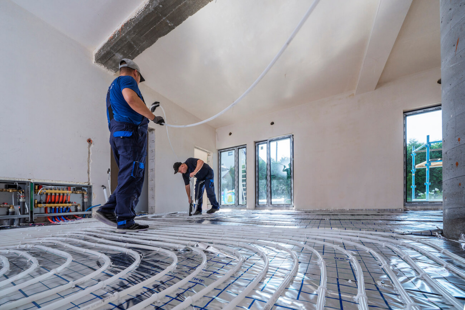

Montaż podłogówki należy wykonać w zamkniętym budynku, z osadzoną stolarką, po wykonaniu instalacji elektrycznej, wodnej oraz kanalizacyjnej i po zakończeniu robót tynkarskich, fot. PIPELIFE
Układanie podłogówki - krok po kroku
Prace związane z układaniem podłogówki prowadzi się po zakończeniu stanu surowego, zamontowaniu stolarki okiennej i drzwiowej oraz po zakończeniu prac związanych z instalacjami elektryczną, wodną i kanalizacyjną, a także po ukończeniu tynkowania ścian. Temperatura podczas montażu ogrzewania podłogowego wodnego nie powinna być niższa niż 5°C. Podłoże musi być równe, suche i stabilne.

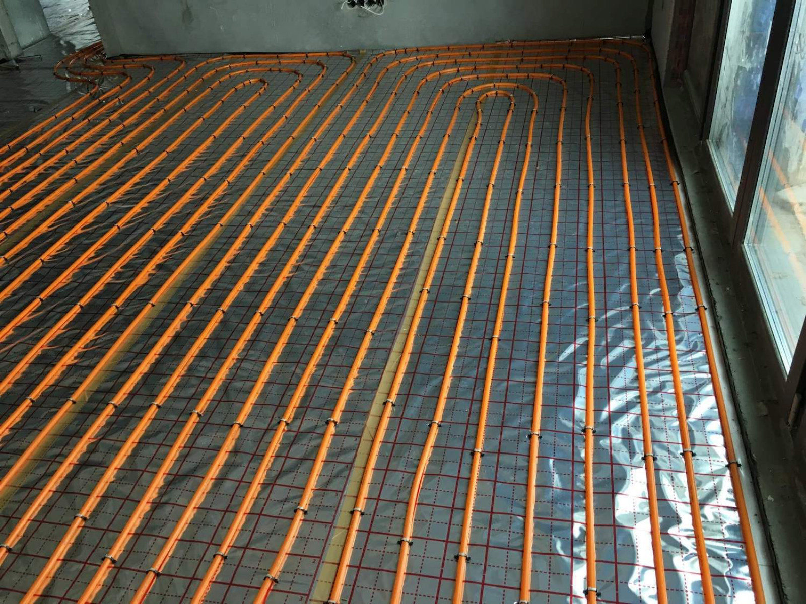

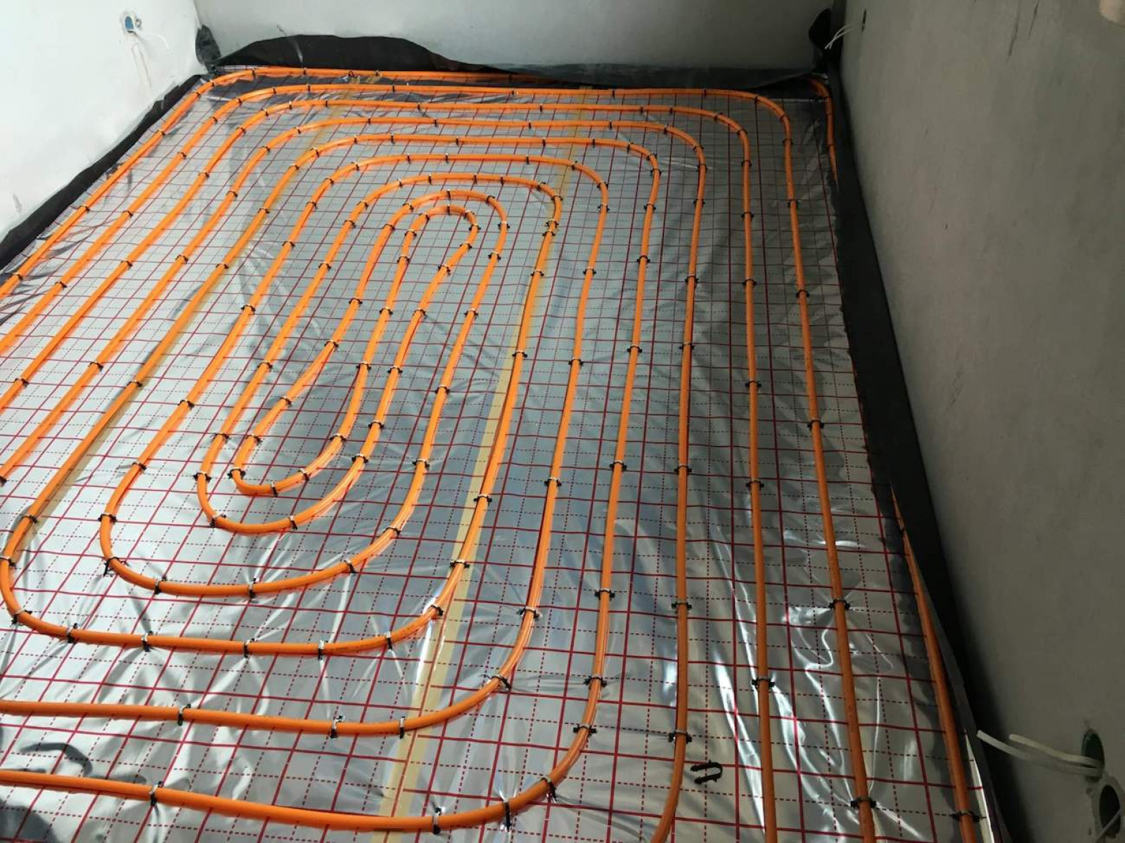

W kolejnym kroku układa się rury grzewcze - rury do podłogówki mogą być miedziane, wykonane z tworzywa sztucznego lub wielowarstwowe. Pierwsze z nich mają najlepszą przewodność cieplną, są bardzo wytrzymałe i trwałe, ale też najdroższe. Dlatego najrozsądniejszym wyborem są obecnie rury wielowarstwowe do podłogówki, które mają dobre parametry, a ich cena jest przystępna. Z rur tworzy się pętle o długości nieprzekraczającej zwykle 100 m - należy je zamocować do podłoża za pomocą spinek do podłogówki lub szyn montażowych. W miejscach przechodzenia przez dylatacje przewody powinny być zabezpieczone peszlami.
rury podłogówka pętle
Rury grzewcze podłogówki tworzą pętle, których długość nie przekracza z reguły 100 m., fot. RWC
