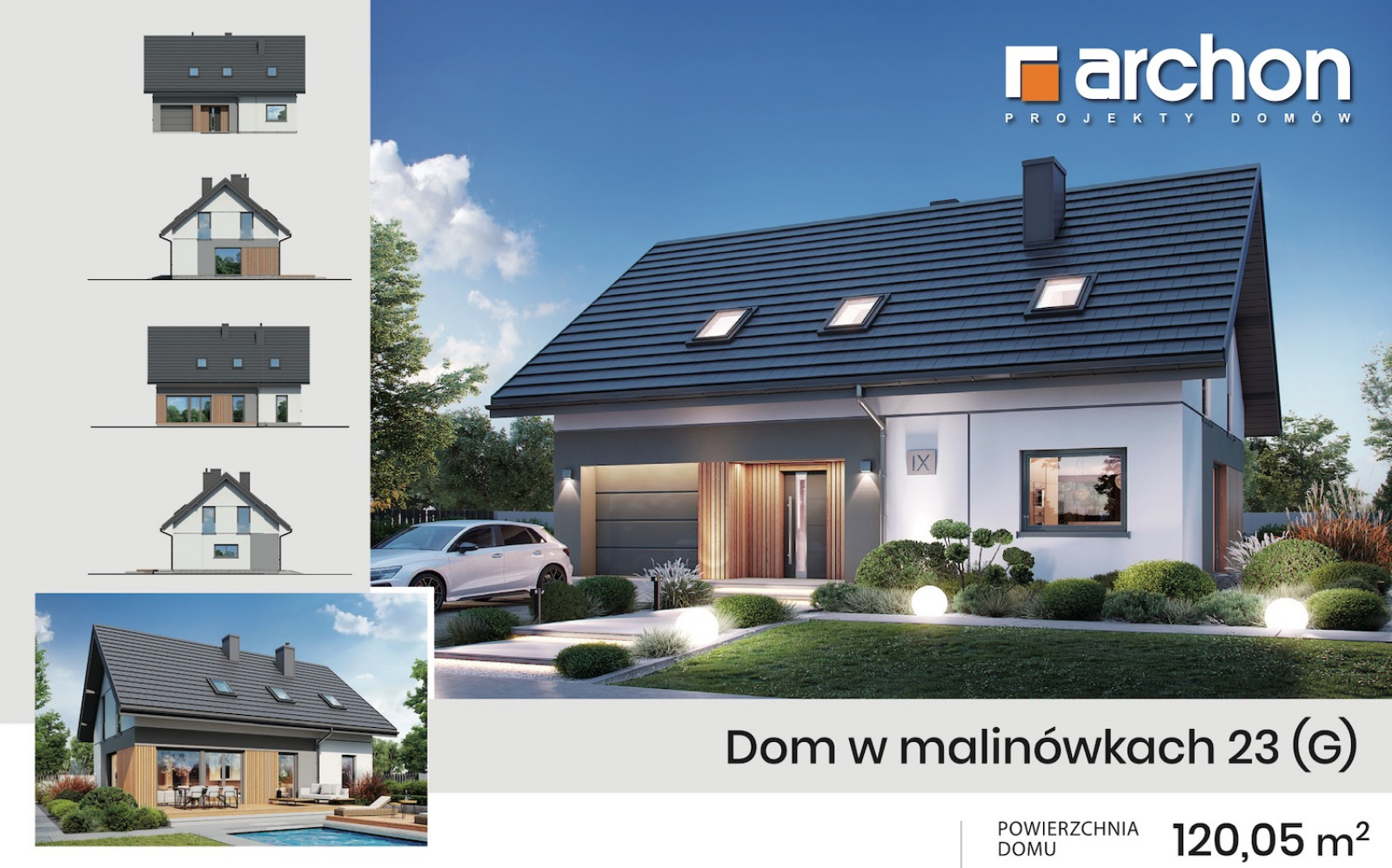

Do oszacowania kosztów budowy stanu surowego zamkniętego wybraliśmy Dom w malinówkach 23 (G) pracowni ARCHON+ Biuro Projektów.
Dom w malinówkach - koszt budowy
Wiemy, że ważna jest zarówno teoria, jak i informacje praktyczne, dlatego przygotowaliśmy kosztorysy stanu surowego zamkniętego dotyczące przykładowego „Domu w malinówkach 23 (G)” o pow. ok. 120 m2 autorstwa ARCHON+ Biuro Projektów. Dadzą one wyobrażenie o tym, na jakie wydatki trzeba być przygotowanym w związku z budową.
To interesujący projekt domu z poddaszem użytkowym, stworzony z myślą o ekonomice realizacji, oferujący mieszkańcom funkcjonalne i komfortowe w użytkowaniu wnętrze. Powierzchnia domu wynosi: 120,5 m2 + 18,19 m2 garaż + 6,09 m2 kotłownia. Zwarta bryła oraz dwuspadowy dach to sprawdzone i proste w wykonaniu konstrukcje, które w pozytywny sposób wpływają na koszty budowy oraz tempo realizacji. Wiatrołap w naturalny sposób oddziela część mieszkalną domu od jednostanowiskowego garażu, przez który dostępna jest kotłownia z osobnym wyjściem na zewnątrz. W strefie nocnej na poddaszu zaplanowano cztery sypialnie z nowoczesnymi portfenetrami oraz łazienkę i osobną pralnię.
