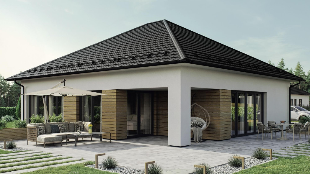

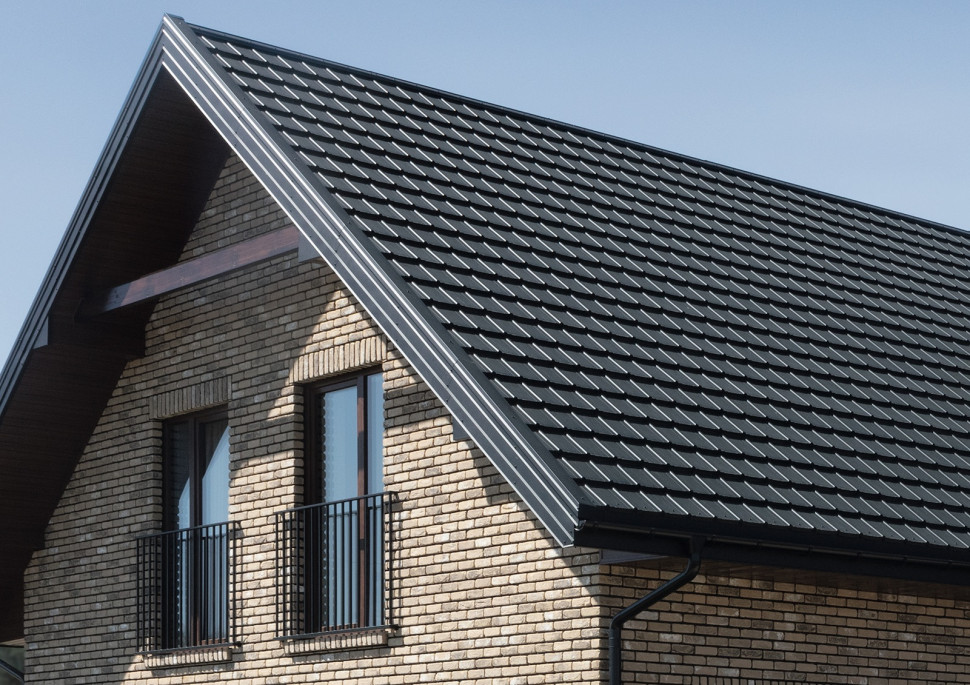

Blachodachówka modułowa jest wygodna logistycznie, łatwa w transporcie i poręczna na dachu, fot. Ruukki
Waga jest jednym z najważniejszych parametrów pokrycia dachu skośnego. Lekkie pokrycie dachowe zmniejsza obciążenie więźby i dobrze sprawdza się przy remontach, nadbudowach lub domach o prostej, ekonomicznej konstrukcji. Może natomiast wymagać większej uwagi przy akustyce i detalach montażowych. Poznaj wszystkie rodzaje lekkich pokryć dachowych, ich zastosowanie, zalety i wady oraz wskazówki montażowe.
Blachodachówka to najpopularniejsze lekkie pokrycie dachowe. Najczęściej wybierana jest tam, gdzie liczą się niska masa, szybki montaż i rozsądny budżet. Jej waga, zwykle to 4-6 kg/m2, jest ok. 10 razy mniejsza niż ciężkiej dachówki ceramicznej. Przy remontach starych domów może to być decydujące. Jeżeli więźba nie nadaje się do dużych obciążeń, lekkie pokrycie pozwala uniknąć kosztownego wzmacniania konstrukcji. W nowym budynku niska masa pokrycia dachowego także ma znaczenie, choć nie powinna być jedynym kryterium. Oprócz dachówki, do lekki pokryć dachowych zaliczane są też blachy płaskie, gonty bitumiczne, faliste płyty bitumiczne i włóknocementowe.

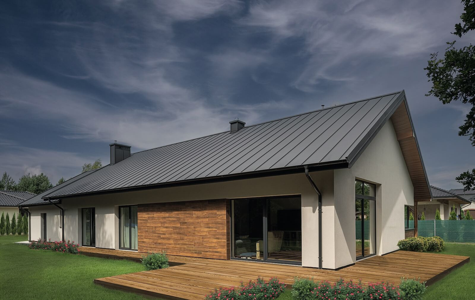

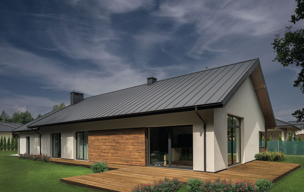

Na dwuspadowy dach często wybierane jest lekkie pokrycie z blachy płaskiej.
Właściciele domów o prostej, minimalistycznej architekturze, dwuspadowych połaciach często decydują się na lekkie pokrycie dachu blachą płaską, fot. BLACHY PRUSZYŃSKI

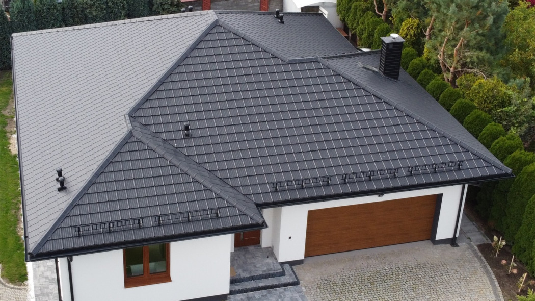

Na prostym dwuspadowym dachu, można ułożyć arkusze blachodachówki nawet o długości równej połaci dachu.
Na prostym dwuspadowym dachu, można ułożyć arkusze blachodachówki nawet o długości równej połaci dachu (fot. RUUKKI)

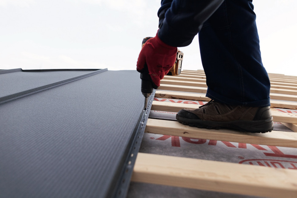

Układanie blachy płaskiej, łączonej metodą na rąbek stojący.
Układanie blachy płaskiej, łączonej metodą na rąbek stojący (fot. BLACHY PRUSZYŃSKI)

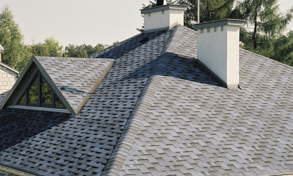

Gonty bitumiczne są elastyczne, idealnie nadają się więc na dachy o wielu połaciach, z licznymi załamaniami, lukarnami.
Gonty bitumiczne są elastyczne i należą do lekkich pokryć dachowych. Idealnie nadają się na dachy o wielu połaciach, z licznymi załamaniami, lukarnami (fot. STEMA)

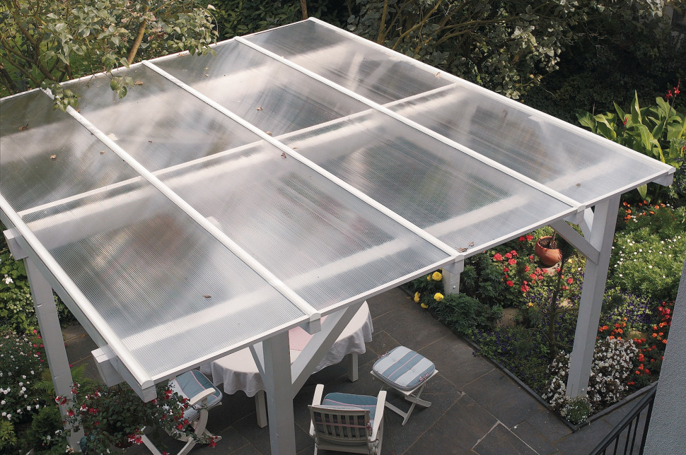

Dach z poliwęglanu na konstrukcji drewnianej sprawdzi się do zadaszenia tarasu.
Lekki dach z poliwęglanu na konstrukcji drewnianej to dobry sposób na zadaszenie tarasu (fot. GUTTA)
Lekkie pokrycia dachowe z tworzywa są przezroczyste, nie zacieniają przylegających do tarasu wnętrz. Dzięki jego użyciu na zadaszenie tarasu, uzyskuje się komfortowe miejsce do wypoczynku na świeżym powietrzu. Ponieważ płyty z poliwęglanu można dowolnie przycinać, formować i nawiercać, montuje się jest łatwo i szybko, uzyskując dowolny kształt dachu. Producenci oferują kilka wersji płyt o różnej grubości - jako przeźroczyste, mleczne, dymione i antracytowe. Najczęściej mają one długość od 2 do 6 m. Takie zadaszenie z poliwęglanu czyści się wodą (pod niewielkim ciśnienieniem) z łagodnym środkiem myjącym.

Na zdjęciu otwierającym blachodachówka modułowa Ruukki Frigge. Fot. Ruukki
