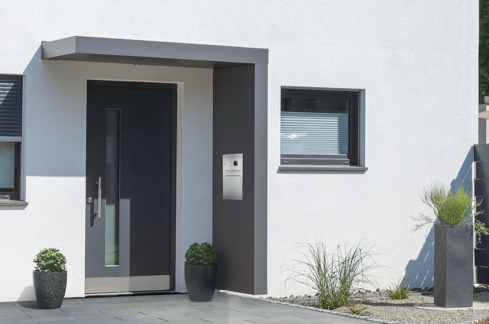

Zadaszenie nad drzwiami wejściowymi: daszek płaski czy dwuspadowy?
Oprócz minimalistycznych daszków płaskich o nowoczesnym designie oraz tradycyjnych zadaszeń dwuspadowych, które są skuteczne, ponieważ odprowadzają wodę na boki, można spotkać się z jeszcze innymi konstrukcjami daszków. Wyróżniamy proste zadaszenie jednospadowe, łukowe (półokrągłe) z najczęściej transparentnym pokryciem oraz trwały i solidny daszek trzyspadowy (kopertowy), osłaniający wejście również od frontu.
daszek na drzwi z panelem bocznym
Gotowy daszek nad drzwi wejściowe z panelem bocznym, fot. GUTTA

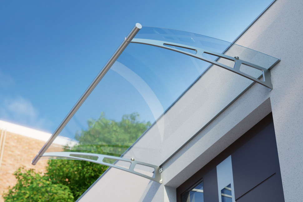

Rodzaje pokrycia zadaszenia - poliwęglan, kompozyt, szkło, drewno, dachówka, czy blacha?
Na rynku znajdziemy daszki nad drzwi w dużym wyborze. Ich konstrukcje wykonuje się z aluminium, stali, tworzywa. Przeźroczyste wypełnienie to poliwęglan lity, komorowy, akryl lub szkło. Najpopularniejsze daszki na drzwi, z malowanego proszkowo aluminium, są lekkie i wytrzymałe. Wypełnienie ma zwykle filtry UV, zatem chroni drzwi nie tylko przed deszczem i śniegiem, ale również przed szkodliwym wpływem promieniowania słonecznego. Co ma znaczenie szczególnie w przypadku modnej stolarki w ciemnych kolorach.
Każde z powyższych rozwiązań ma sporo zalet. Daszek z poliwęglanu jest lekki, wytrzymały i dobrze przepuszcza światło. Daszek szklany również, jednak jest cięższy i wymaga zastosowania solidnej konstrukcji nośnej, podobnie jak trwała i sprawdzona, ale ciężka dachówka. Daszki blaszane i metalowe z kolei są bardzo odporne na uszkodzenia mechaniczne, jednak trzeba je cyklicznie konserwować, chroniąc przed korozją. Drewniane zadaszenia są klasyczne i naturalne, pasują więc do tradycyjnych domów. Nowością są trwałe zadaszenia nad drzwi z kompozytu, które są szybkie do złożenia i sprzedawane są najczęściej w paczce do samodzielnego montażu. Bardziej rozbudowane systemy z kompozytu często stosowane są jako zadaszenie tarasu.

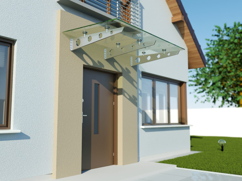

szklany daszek nad drzwiami
Szklany daszek na drzwiami można zamontować samodzielnie. W komplecie sprzedawane są wszystkie potrzebne akcesoria do wykonania zadaszenia, fot. Adobe Stock

Nowoczesne zadaszenia są proste w formie i sprowadzają się najczęściej do lekkich i transparentnych rozwiązań, które nie obciążają fizycznie i wizualnie frontu domu. Pokrycie z hartowanego szkła, kompozytu lub poliwęglanu osadzone jest na stelażu, wykonanym z aluminium bądź stali. Większość daszków wyposażona jest w rynnę, odprowadzającą wodę na bok. Ramy w kolorystyce czerni i grafitu pasują do nowoczesnego budownictwa. Daszki najczęściej przysyłane są w paczkach do samodzielnego montażu. Razem z daszkiem kupuje się elementy mocujące - podkładki, śruby, kołki. Ważne, żeby rodzaj konstrukcji i grubość wypełnienia gwarantowały wystarczającą odporność daszku na obciążenie śniegiem i wiatr.
