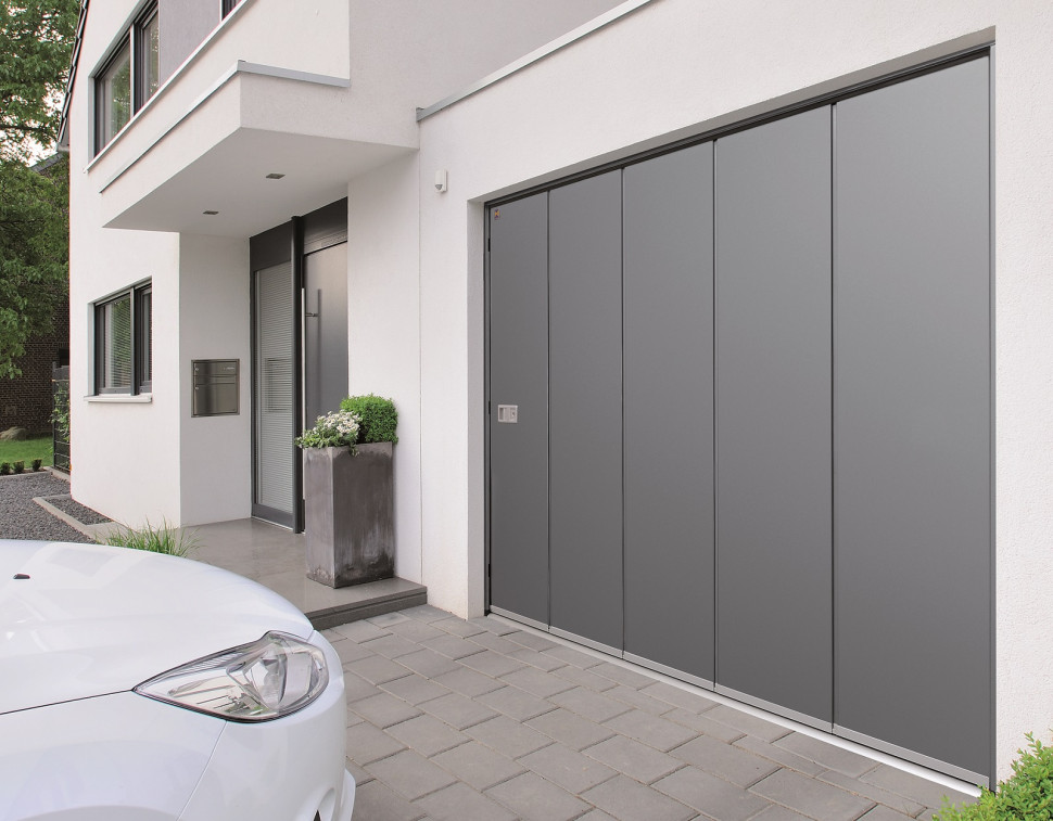

Jeżeli planujemy parkować w garażu nie jeden, a dwa samochody, już na tym etapie powinniśmy wybrać wariant z jedną, szerszą bramą garażową, lub dwiema węższymi. W pierwszym przypadku trzeba bowiem zaplanować solidniejszą, odpowiednio przezbrojoną belkę żelbetową nadproża, a w drugim - przedzielić otwór garażowy słupkiem.
Wjazd do garażu na poziomie gruntu
Wjazd do garażu będzie wygodniejszy, jeżeli pomieszczenie to zaplanujemy na poziomie gruntu, a nie piwnicy. (fot. Hörmann)
