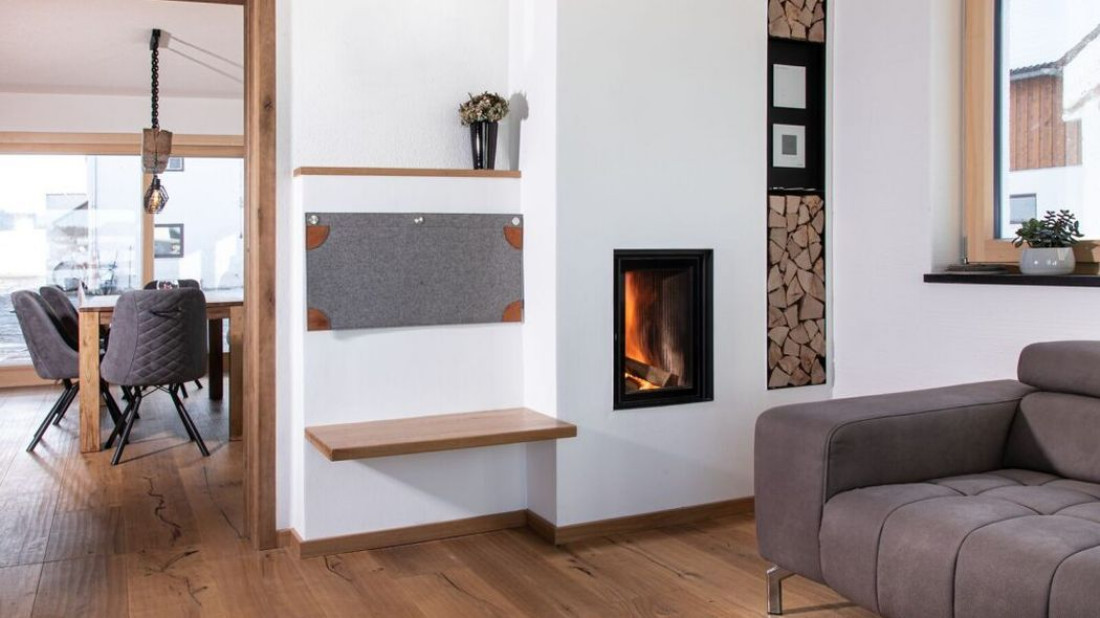

Małe lub ciepłe pomieszczenie? Wybierz "chłodniejsze" palenisko
W niewielkim salonie lub w domu o wysokiej izolacyjności nawet dobrze dobrana moc może okazać się odczuwalnie zbyt intensywna, jeśli urządzenie silnie promieniuje ciepłem bezpośrednio do wnętrza. Dlatego do takich przestrzeni stosuje się rozwiązania, które ograniczają emisję ciepła przez szybę, zachowując jednocześnie komfort użytkowania.
  • Podwójne przeszklenie: Dzięki dodatkowej tafli temperatura zewnętrznej szyby jest wyraźnie niższa, nawet o 100-200°C, co redukuje promieniowanie cieplne na salon. Ogień wciąż widać wyraźnie, ale jego "żar" nie jest tak uciążliwy.
  • Szyby z powłoką odbijającą podczerwień: Taka powłoka potrafi zawrócić do paleniska nawet około jednej trzeciej promieniowania cieplnego, dzięki czemu wnętrze nagrzewa się wolniej i bardziej równomiernie. Dodatkową korzyścią jest mniejsza wymagana odległość od mebli czy ścian, co w małych przestrzeniach bywa niezwykle cenne.
