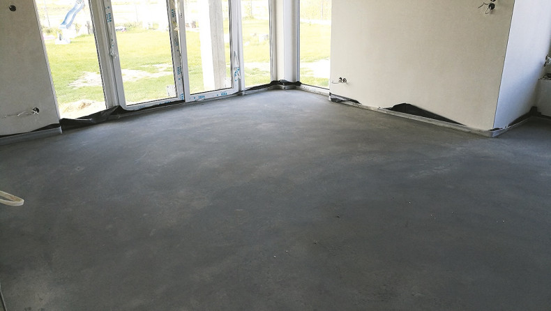

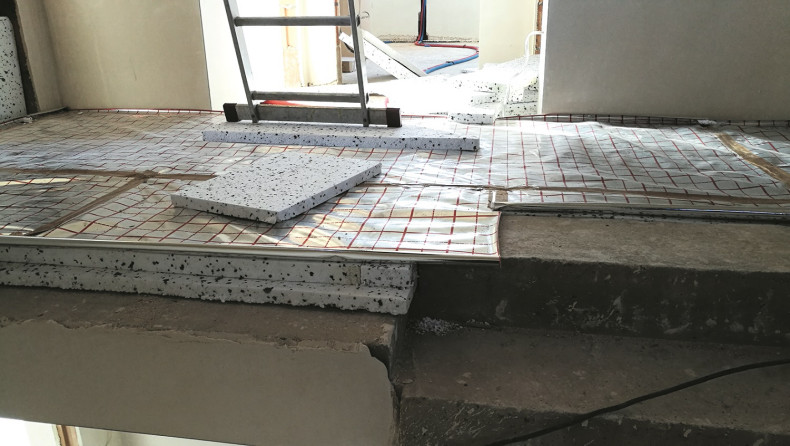

Wszystkie warstwy należy poprawnie zaprojektować, przyjmując rozwiązania dostosowane do miejsca usytuowania podłogi w budynku i sposobu jej eksploatowania - kuchnia, łazienka, salon, garaż. Projektant powinien przemyśleć wszystkie jej warstwy - ocieplenie, izolację akustyczną, warstwę nośną (jastrych) i wykończenie, czyli posadzkę - bo każda z nich pełni ważną funkcję.
Każda warstwa podłogi (tu izolacja ze styropianu i folia stosowana pod ogrzewanie płaszczyznowe) musi być wykonana z odpowiedniego materiału i starannie ułożona.

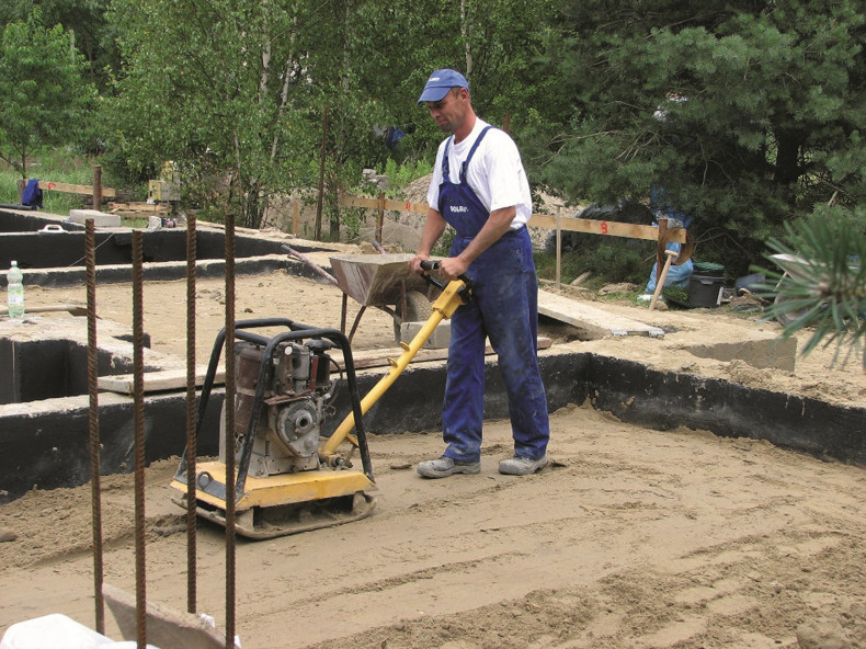

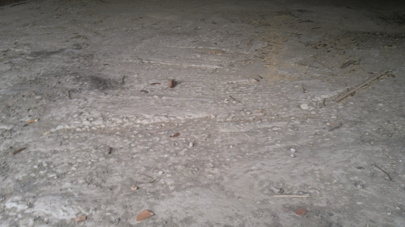

1) Nieprawidłowo zagęszczone warstwy pod chudziakiem
W budynkach niepodpiwniczonych pierwszą warstwę na gruncie stanowi najczęściej tzw. chudziak, czyli płyta utworzona z chudego betonu. Aby cała podłoga była stabilna i wytrzymała ważne jest właściwe dobranie i zagęszczenie piasku na jej podbudowę. Nie można stosować tzw. wiślaka, czyli piasku, którego nie da się odpowiednio zagęścić. Prace te należy prowadzić etapami, zagęszczając kolejne warstwy. Jeśli się tego nie zrobi, płyta betonowa może pękać.
Zagęszczenie podbudowy podłogi ma wpływ na jej trwałość. Nie można stosować tzw. wiślaka, czyli piasku, którego nie da się odpowiednio zagęścić.
Niewłaściwa konsystencja mieszanki betonowej utrudnia równomierne jej rozprowadzenie.

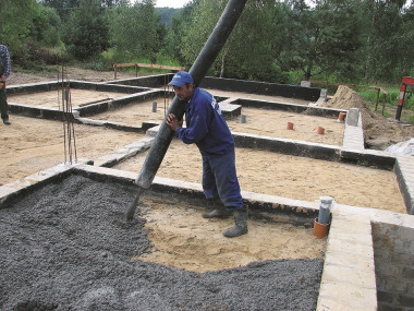

Wykonując warstwy podłogowe należy zadbać o to, by konsystencja mieszanek (cementowych, anhydrytowych) była poprawnie dobrana. Zazwyczaj wylewa się je na duże powierzchnie, a biorąc pod uwagę czas, w którym wiąże beton, na budowie jest nierealne korygowanie jego konsystencji. Niewłaściwa gęstość oznacza trudność w ułożeniu mieszanki. Trzeba więc zamówić beton o odpowiedniej konsystencji - uwzględniając powierzchnię podłóg, warunki atmosferyczne i możliwości wykonawcze.

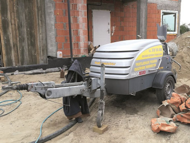

Warstwę jastrychu cementowego zazwyczaj układa się za pomocą miksokreta. Taka mieszanka betonowa ma konsystencję wilgotną (jak wilgotna ziemia). Z kolei wersje anhydrytowe są płynne i jednolite. Doświadczeni wykonawcy jednych i drugich rodzajów jastrychów dokładnie wiedzą jaką konsystencję powinna mieć robocza mieszanka podczas jej układania.
Na małych budowach, często podłogi cementowe wykonuje się mieszając składniki za pomocą miksokreta (zdjęcie po lewej). Lepszym rozwiązaniem jest zamówienie odpowiedniej mieszanki betonowej i dostarczenie jej na budowę w formie gotowej do wylania za pomocą pompy - tak najczęściej wylewa się podłogę z chudziaka (zdjęcie po prawej).

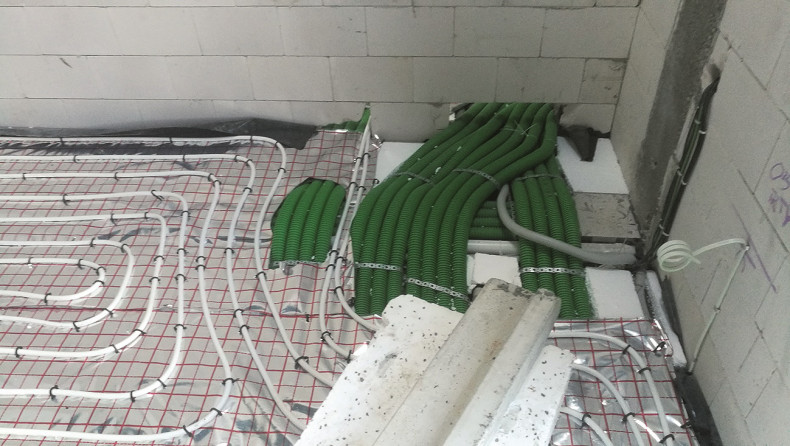

3) Niepoprawne wykonanie jastrychu
Rodzaj wylewki podłogowej, czyli jastrychu, dobiera się do sposobu wykończenia podłogi. Na przykład posadzki drewniane należy przyklejać do mineralnych podkładów podłogowych o minimalnej wytrzymałości na ściskanie C20/25 i wytrzymałości na zginanie F6. Jeśli tych wymogów się nie uwzględni, przed przyklejeniem podłóg konieczne będzie użycie specjalnych mat wzmacniających, które są dość drogie.
Ponadto aby na jastrychu można było układać posadzkę musi on być suchy. W zależności od rodzaju wykończenia wymagana jest jego maksymalna graniczna wilgotność. Przy drewnianych podłogach nie może ona przekraczać dla jastrychu cementowego 2%, a przy płytkach -4%. Dla anhydrytowego zaś 0,5% w oby przypadkach.
Gdy w podłodze biegną różne instalacje konieczne jest wzmocnienie jastrychu, np. przez ułożenie zbrojenia.
Przy tak dużej koncentracji instalacji warstwę jastrychu trzeba wzmocnić. Najlepiej wykonując zbrojenie.

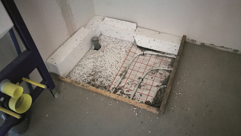

Ponadto nie każdy wie, że posadzki anhydrytowe powstają na bazie gipsu. W pomieszczeniach mokrych tego typu wylewki muszą być zatem bardzo dobrze zabezpieczone przed wilgocią. Dotyczy to szczególnie takich miejsc jak odpływy liniowe i kratki ściekowe. Z powodu braku hydroizolacji dojdzie do zawilgocenia i uszkodzenia warstw podłogi. W przypadku wylewki cementowej, również niezbędne jest zapewnienie ochrony przeciwwilgociowej w pomieszczeniach mokrych, takich jak kuchnia i łazienka. W tym celu stosuje się np. płynną folię.
W miejscu planowanego prysznica, najlepiej zrezygnować z ułożenia posadzki anhydrytowej.

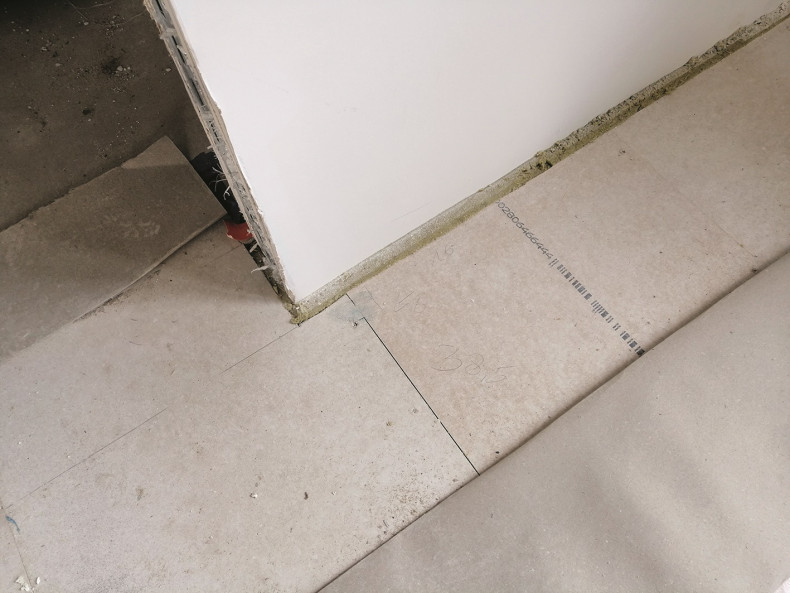

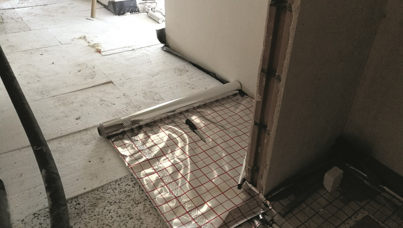

7) Zastosowanie nieodpowiednich materiałów termoizolacyjnych

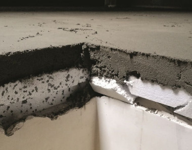

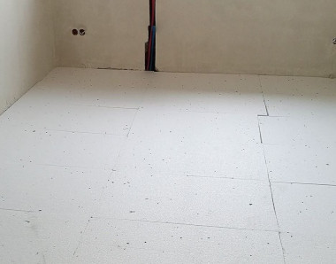

Częstym błędem jest użycie ściennych odmian styropianu lub wełny mineralnej, albo produktów połamanych i zniszczonych. Wyroby te muszą zapewniać odpowiednią izolację termiczną i akustyczną oraz nośność poszczególnych warstw. Do ocieplenia podłogi stosuje się więc wyłącznie styropian, wełnę mineralną i polistyren ekstrudowany w odmianach przeznaczonych do tego celu.
Jeśli wymagana jest odpowiednia izolacyjność akustyczna (podłoga na stropie), to do tego celu trzeba zastosować wełnę mineralną lub styropian o odpowiednich parametrach i grubości.
Ułożenie połamanego styropianu może skutkować pękaniem jastrychu.
Warstwa styropianu pod posadzką powinna być równa i bez szczelin. Musi też mieć odpowiednią grubość. Zastosowany wyrób ma być przeznaczony na podłogi.

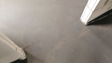

Duże powierzchnie podłogi powinny być podzielone na mniejsze fragmenty. Miejsca podziałów to tzw. dylatacje utworzone podczas jej wykonania. Są one niezbędne ze względu na wysychanie i kurczenie się podłogi cementowej (anhydrydowa pęcznieje). Dylatacje wykonuje się również obwodowo przy ścianach (by oddzielić powierzchnie poziome od pionowych), w przejściach pomiędzy pomieszczeniami i w narożach zewnętrznych.

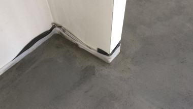

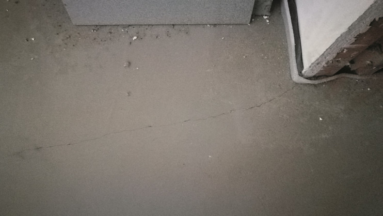

Zapomnienie o dylatacji to dosyć powszechny błąd. Bez nich jastrych pęka, najczęściej w miejscach "najsłabszych", czyli w załamaniach i przewężeniach, a także na środku dużych powierzchni.
Brak nacięcia w narożu spowodował pęknięcie podłogi.

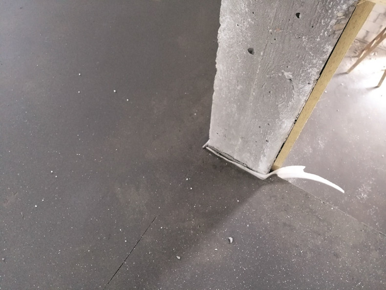

Dylatacja posadzki przy ścianach
Dylatacja posadzki przy przejściu pomiędzy pomieszczeniami
Dylatacja posadzki przy słupie

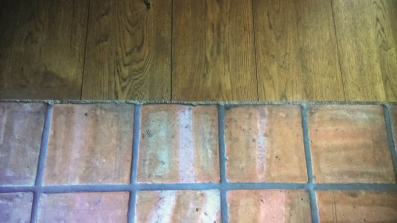

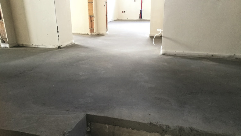

10) Źle wykonana dylatacja pomiędzy dwoma materiałami
Jeżeli wykończenie podłogi przewidziano z dwóch różnych materiałów, to niezbędne jest ich odpowiednie połączenie, uwzględniające ich właściwości. Najczęściej dobiera się wypełnienia trwale elastyczne, które niwelują naprężenia. Błędem jest zastosowanie fugi cementowej pomiędzy dwiema powierzchniami z płytek. W takim przypadku dylatację można wykonać z masy korkowej lub innych mas dylatacyjnych, dopasowanych kolorystycznie do kafelków i fug.
Dylatacja z korka pomiędzy różnymi materiałami - odkształcalną podłogą z desek i kaflami ceramicznymi.

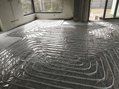

11) Niewystarczające wygrzanie posadzki po ułożeniu instalacji ogrzewania płaszczyznowego

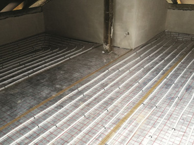

Po wykonaniu jastrychu na ogrzewaniu podłogowym ważną czynnością jest jego wygrzanie, w celu usunięcia nadmiaru wilgoci, przed rozpoczęciem robót wykończeniowych. Czynność tę wykonuje się wg ścisłej procedury - jak posadzka zwiąże i osiągnie pełną wytrzymałość, czyli po 28 dniach od jej wylania.
Zaczyna się od napełnienia instalacji wodą o temperaturze 25°C i uruchomienia instalacji na trzy doby. Następnie podnosi się temperaturę o 5°C na kolejną dobę. Potem, co 24 godziny zwiększa się temperaturę o 5 stopni, aż do 45. Następnie obniża się temperaturę wody o 5° na dobę, aż do osiągnięcia 25°C. Po tym czasie na podłodze można układać materiał wykończeniowy.
W przypadku instalacji ogrzewania podłogowego, warstwa wylewki ma zapewniać jak najlepsze przewodzenie ciepła.
Instalację ogrzewania podłogowego przykrywa się jastrychem, który wymaga wygrzania - według ściśle określonej procedury.
