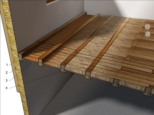

Pierwszym krokiem jest usunięcie wszystkich warstw podłogowych i izolacyjnych i odsłonięcie konstrukcji stropu oraz tzw. ślepego pułapu. Jest to również najlepszy moment na ocenę stanu technicznego elementów konstrukcyjnych. Warto zwrócić uwagę szczególnie na miejsca oparcia belek w tzw. gniazdach w murze - to najbardziej narażone na uszkodzenia miejsca konstrukcji.
  1. Belka stropowa
  2. Listwy podtrzymujące deski ślepego pułapu
  3. Deski ślepego pułapu - tzw. wsuwki
  4. Polepa - oryginalna warstwa izolacyjna i główny sprawca omawianych problemów.
  5. Deski podłogowe
  6. Gniazdo belki

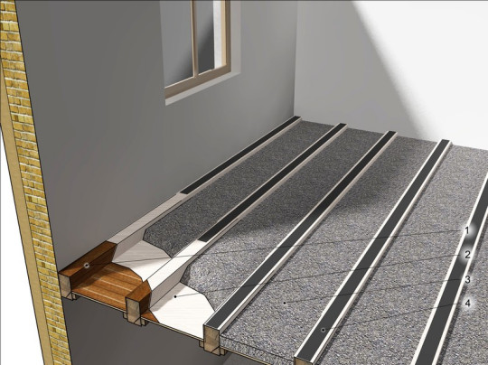

Na ślepym pułapie układamy folię o wysokiej przepuszczalności lub papier woskowany. Absolutnie nie wolno stosować w stropach drewnianych folii PE. Takie konstrukcje są wysoko paroprzepuszczalne, więc jakikolwiek element zatrzymujący w nich wilgoć spowodowałby bardzo szybkie zawilgocenie konstrukcji i korozję biologiczną.
Na tak przygotowany podkład wysypujemy wypełnienie - na przykład keramzyt. Jest on znacznie lżejszy od oryginalnej polepy a jednocześnie doskonale izoluje zarówno akustycznie jak i termicznie.
  1. Oryginalne elementy stropu drewnianego
  2. Folia o wysokiej paroprzepuszczalności lub papier woskowany
  3. Keramzyt
  4. Podkładka gumowa lub filcowa pod legary - izolacja akustyczna.

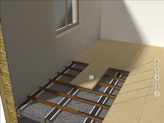

Kolejnym krokiem jest położenie legarów i warstwy podłogowej. Legary to z reguły elementy drewniane o wymiarach 4x6 lub 6x6cm. Ich rozstaw uzależniony jest od dwóch rzeczy: po pierwsze od grubości wybranej płyty mfp® (maksymalne rozstawy w zależności od grubości płyty znaleźć można na stronie producenta), po drugie od jej wymiarów (łączenia krótszych boków płyty zawsze powinny wypadać nad legarem). Pamiętać należy również, aby w żadnym wypadku nie mocować rusztu pośredniego (legarów) do belek stropowych. Powinny one swobodnie leżeć na przekładkach izolujących.
Do łączenia płyt mfp® z legarami należy używać gwoździ lub wkrętów o długości przekraczającej 2,5x grubość użytej płyty. Odległości między gwoździami na podporach skrajnych nie mogą przekraczać 15cm, a na pośrednich 30cm. Minimalna odległość gwoździa od krawędzi płyty nie może być mniejsza niż 1cm a od narożnika 2,5cm.
  1. Poszycie płytą mfp®
  2. Oryginalna konstrukcja stropu
  3. Przestrzenie między belkami wypełnione keramzytem
  5. Legary
  6. Przekładka filcowa - izolacja akustyczna.
