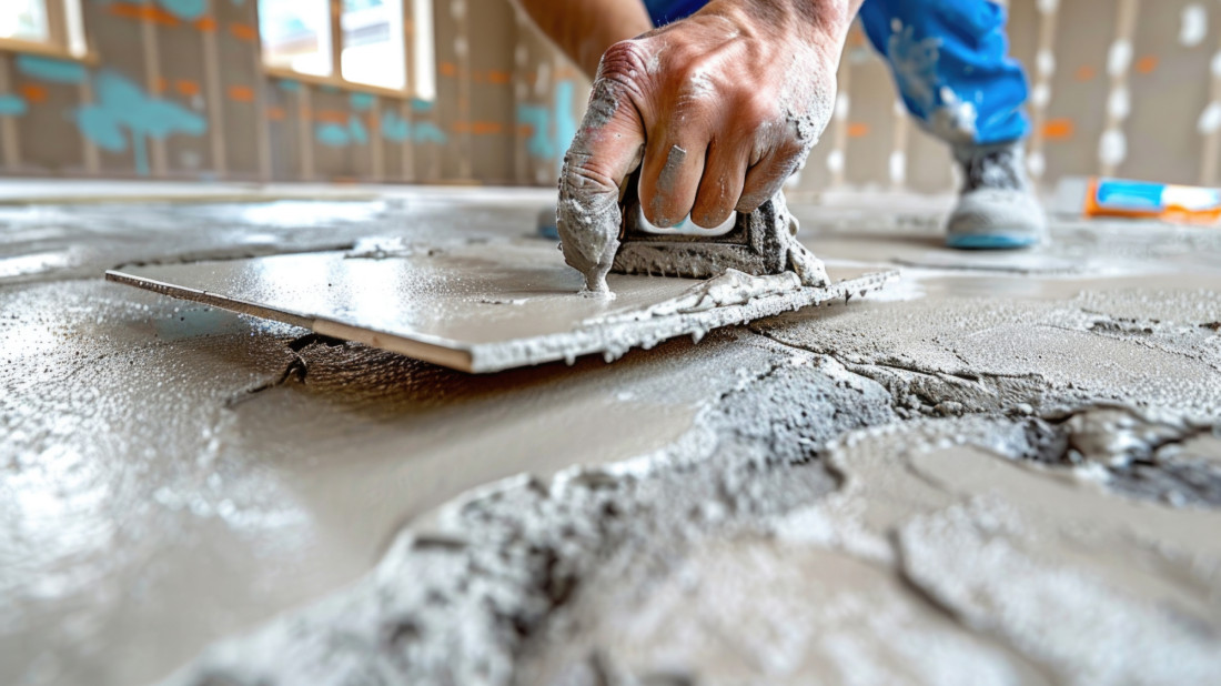

2. Wyrównanie – czyli szpachlowanie i niwelacja
Nawet dobrze zagruntowana posadzka często nie spełnia norm równości. Wtedy wkraczają masy samopoziomujące i szpachlowe. Ich zadaniem jest stworzenie idealnie gładkiej, równej tafli.
Nowoczesne masy, jak:
  • UZIN NC 170 LevelStar New – schną szybko nawet w trudnych warunkach i zapewniają twardość, dzięki której często nie trzeba już nic szlifować.
  • UZIN NC 580 FusionTec – doskonała przy dużych obciążeniach, na przykład pod parkiet.
  • UZIN NC 181 – pozwala układać wykładzinę już po godzinie!
Pamiętaj: cienka wykładzina nie wybaczy żadnego błędu. Każda nierówność "przebije się" przez nią jak kurz przez białą koszulę.
