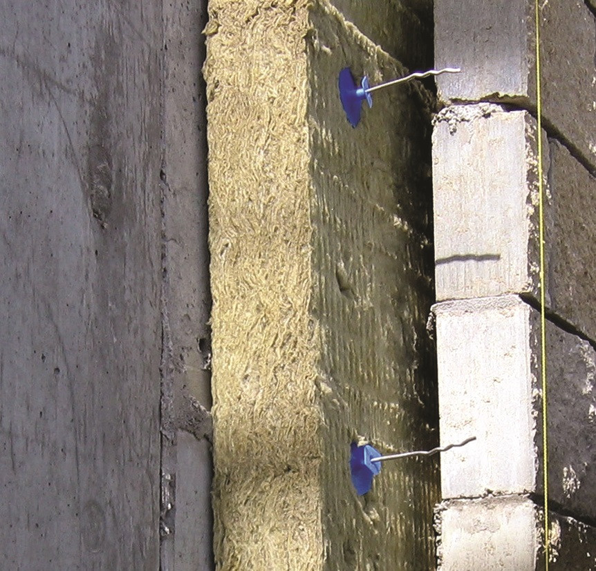

Ściany trójwarstwowe z wełną mineralną i szczeliną wentylacyjną
Ściany trójwarstwowe z wełną mineralną i szczeliną wentylacyjną to najlepszy akustycznie wariant popularnych przegród zewnętrznych. (fot. Habe)

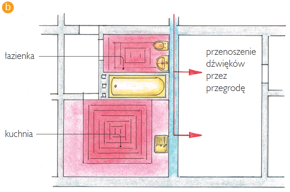

Prawidłowy sposób umieszczenia potencjalnie głośnych przyborów sanitarnych - schemat budowy
Niekorzystny sposób umieszczenia potencjalnie głośnych przyborów sanitarnych - schemat budowy
Prawidłowy (a) oraz niekorzystny (b) sposób umieszczenia potencjalnie głośnych przyborów sanitarnych. W pierwszym przypadku dźwięk przeniknie głównie do pomieszczenia o podobnym charakterze. Jego droga do pozostałych wnętrz będzie długa.

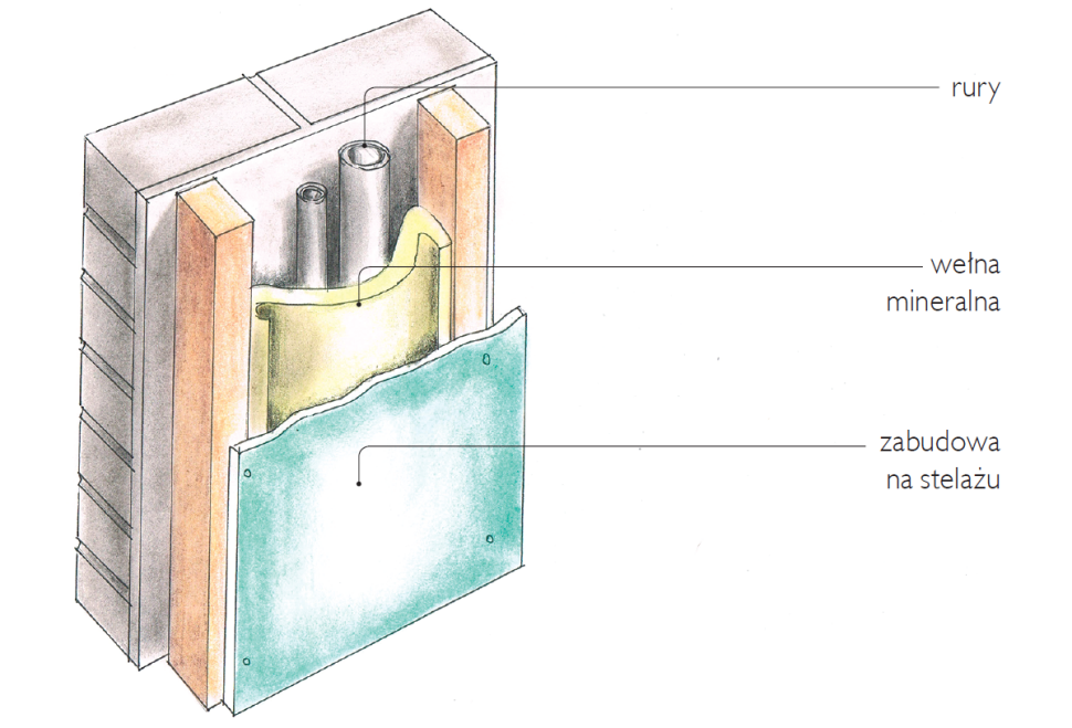

Izolacja akustyczna rur ukrytych w lekkiej zabudowie - schemat budowy
Rury ukryte w lekkiej zabudowie należy dodatkowo osłonić materiałem izolującym.

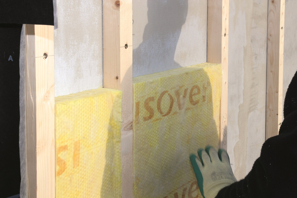

Układanie elastycznej wełny mineralnej
Elastyczna wełna mineralna to najchętniej stosowany materiał do izolacji akustycznej. (fot. Isover)

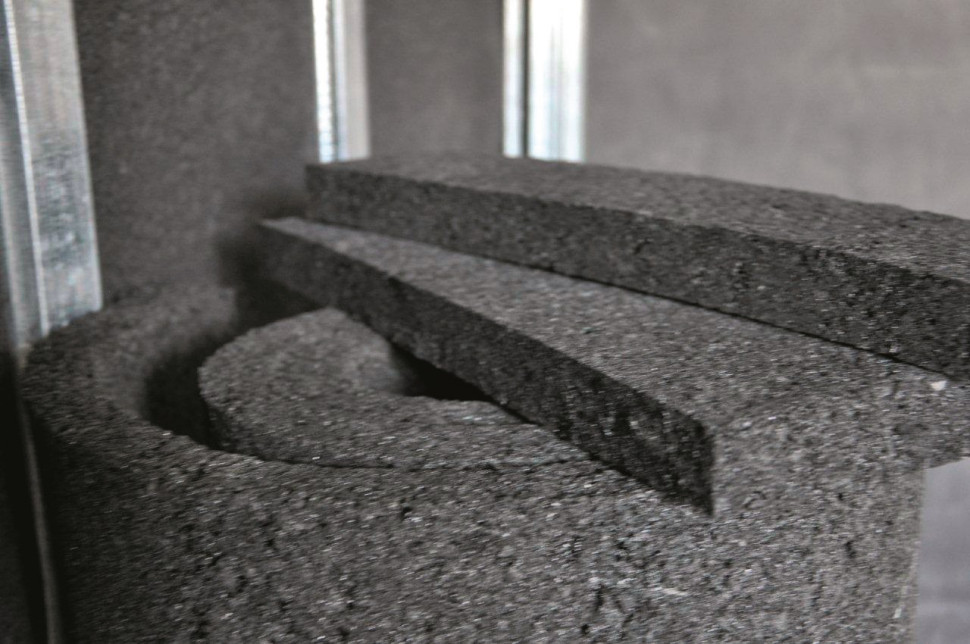

Izolacja akustyczna do domu - spieniony kauczuk
Maty ze spienionego kauczuku to dobry materiał na izolacje akustyczne już przy niewielkiej grubości. (fot. K-Flex)

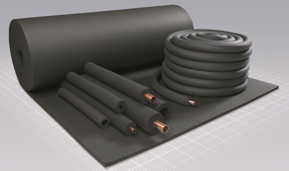

Spieniony kauczuk
Spieniony kauczuk nie tylko dobrze izoluje akustycznie i cieplnie. Jest również nienasiąkliwy oraz odporny na niskie i wysokie temperatury. (fot. Armacell)
