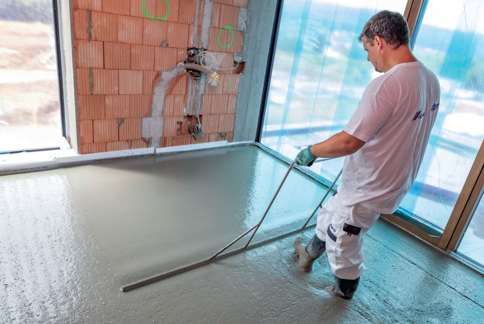

Na tak przygotowaną podłogę można zaaplikować wylewkę samopoziomującą. Najpierw jednak należy przygotować masę. W tym celu zawartość opakowania wsypujemy do wody.
Właściwa proporcja to ok. 7 litrów wody na 20 kg suchej mieszanki, np. CEKOL WG-50, składającej się z gipsu syntetycznego, wypełniaczy mineralnych i dodatków modyfikujących. Całość mieszamy, do uzyskania jednorodnej masy.
Następnie pozostawiamy na 5 minut, po czym ponownie mieszamy. Teraz można już zacząć wykonywanie wylewki - ręcznie lub maszynowo, w tym drugim przypadku pamiętając, aby zachowana była odpowiednia konsystencja.

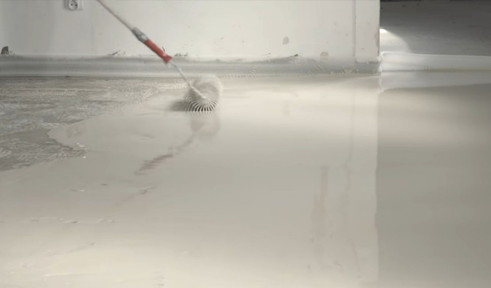

Rozprowadzanie i odpowietrzenie masy samopoziomującej. fot. CEDAT

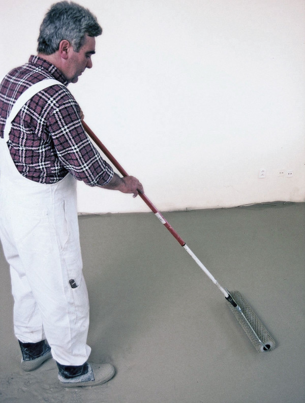

Jak sama nazwa wskazuje, masa sama rozlewa się po powierzchni, ale nie do końca tak jest - można jej jednak trochę pomóc, rozprowadzając wałkiem kolczastym. Pozwoli to także na odpowietrzenie podłogi.
