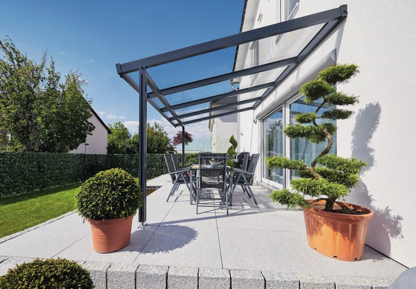

Zadaszenie tarasu z płyty z poliwęglanu
Zadaszenie tarasu w konstrukcji aluminiowej z pokryciem z płyty z poliwęglanu, fot. GUTTA
Coraz częściej inwestorzy sięgają także do wykonania zadaszenia tarasu po szkło hartowane - grube, bezpieczne i niezwykle eleganckie. Tafle mogą być przejrzyste, barwione, matowe. Osadza się je na specjalnych konstrukcjach wsporczych. Zadaszenie tarasu szklane może być uzupełniane o przesuwne, bezramowe panele boczne, które skutecznie chronią przed wiatrem, deszczem i bocznym nasłonecznieniem.

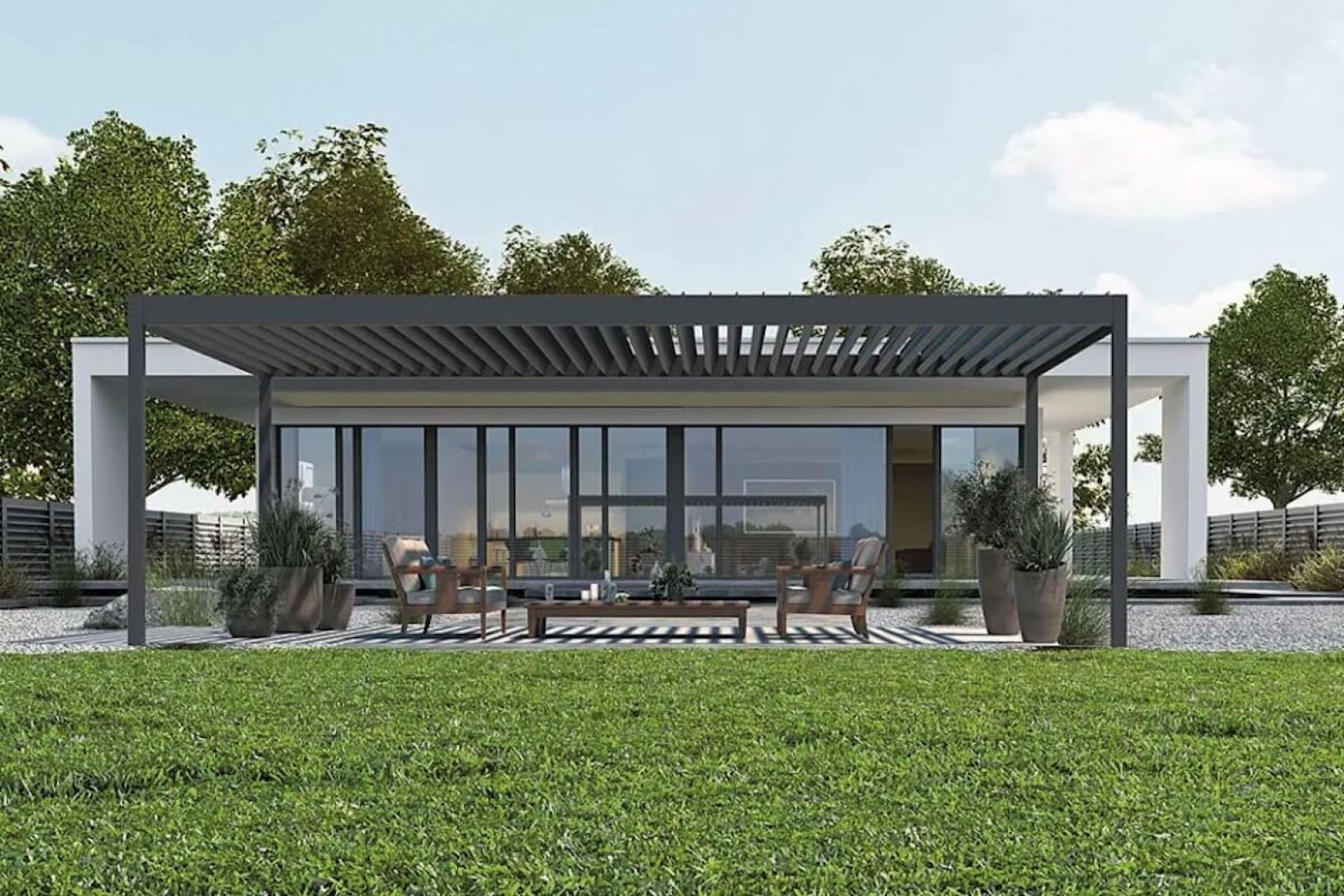

Nowoczesne zadaszenie tarasu - pergole z ruchomymi lamelami
Pergole z ruchomymi lamelami są jednym z najdynamiczniej rozwijających się trendów w aranżacji zadaszeń tarasowych. To konstrukcje, które łączą nowoczesny dizajn z funkcjonalnością. Ich dach tworzą aluminiowe lamele - obrotowe, sterowane elektrycznie - które można ustawić pod dowolnym kątem. Kiedy są zamknięte, tworzą szczelną osłonę chroniącą przed deszczem. W pozycji uchylonej, umożliwiają precyzyjną regulację ilości światła - w zależności od pory dnia, kąta padania promieni i preferencji użytkowników.
pergola nowoczesne zadaszenie tarasu
Pergola z ruchomymi lamelami umożliwia sterowanie nasłonecznieniem tarasu oraz jego całkowite zasłonięcie przed promieniami słońca oraz deszczem, fot. ALIPLAST
Pergola tworząca zadaszenie może być zarówno wolnostojąca (np. na środku ogrodu, przy basenie), jak i przymocowana do elewacji. Coraz częściej jest wyposażona w oświetlenie LED, promienniki ciepła, boczne osłony przeciwwiatrowe. Modułowa budowa pozwala na tworzenie niezależnie sterowanych stref - możliwe jest zamknięcie tylko jednej części pergoli.

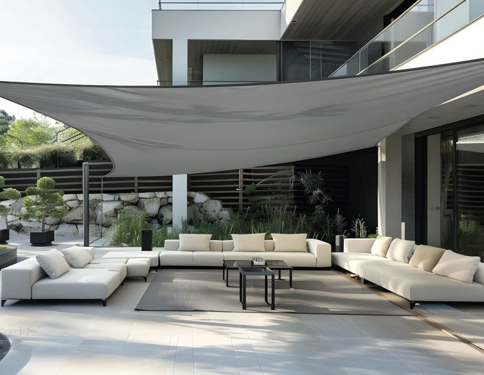

Tanie zadaszenie tarasu - żagle przeciwsłoneczne
Żagle przeciwsłoneczne jako sposób na sezonowe zadaszenie tarasu są tańszym wariantem. Są to lekkie, elastyczne tkaniny rozpinane nad tarasem lub w ogrodzie, zapewniające skuteczne zacienienie i ograniczoną ochronę przed lekkim deszczem. Wykonane z materiałów odpornych na promieniowanie UV i płowienie. Dostępne są w wielu wariantach - prostokątnych, kwadratowych, trójkątnych i trapezowych, w kilkunastu jednolitych kolorach.
Żagiel na taras
Żagiel można zamontować np. do ścian budynku i balustrady tarasu. Wersje wolnostojące można osadzać w ogrodzie przy użyciu masztów i śledzi gruntowych, fot. ROLMAJSTER.PL
Istnieje również możliwość zamówienia żagla na taras na wymiar - dopasowanego do konkretnej przestrzeni. Montaż żagla jest prosty - każda krawędź zakończona jest karabińczykiem do przypięcia do mocowań w pergoli, słupach lub na ścianie budynku. Wersje wolnostojące mogą być osadzane w dowolnym miejscu ogrodu, przy użyciu masztów i śledzi gruntowych. Takie zadaszenie tarasu to rozwiązanie idealne dla tych, którzy chcą zmieniać konfigurację ogrodu, albo poszukują tymczasowego cienia w okresie letnich upałów.

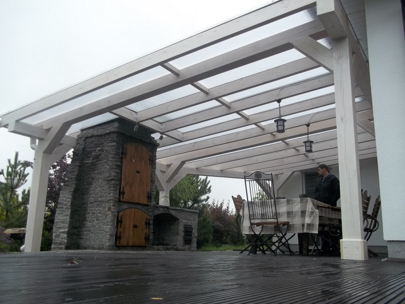

Drewniane zadaszenie tarasu - jak zrobić je samodzielnie?
Proste zadaszenie tarasu możemy zrobić samodzielnie. Konstrukcję nośną zadaszenia wykonuje się z profili metalowych (stalowych bądź aluminiowych), ale samodzielnie najłatwiej zrobić ją z drewna. Na ogół do drewnianego zadaszenia tarasu wykorzystujemy krawędziaki z drewna iglastego (sosny, świerku, modrzewia). Słupy nośne mogą mieć przekrój od 10 × 10 cm, do 14 × 14 cm. Do nich mocujemy płatwie, a na nich krokwie i łaty. Elementy drewniane na konstrukcję zadaszenia powinny być heblowane i zaimpregnowane. Możemy je polakierować, drugą warstwę lakieru kładziemy po zmontowaniu konstrukcji.
Słupów nośnych drewnianego zadaszenia tarasu nie wolno osadzać w gruncie. Posadawia się je na betonowych stopach fundamentowych lub na płycie tarasu, ale nie bezpośrednio, tylko na uchwytach, zamocowanych na śrubach bądź prętach wcześniej osadzonych w betonie. Stopy fundamentowe mają wystawać nad poziom terenu do 10 cm.
Elementy drewniane łączy się, stosując tradycyjne złącza ciesielskie lub połączenia metalowe. Konstrukcja dachu zadaszenia tarasu może być samonośna albo z jednej strony mocowana do ściany domu. W takim wariancie belkę, na której opierają się krokwie, przytwierdza się do ściany budynku stalowymi kotwami.
Pokrycie dachowe na zadaszenie tarasu, w zależności od jego rodzaju, można montować do krokwi (płyty z poliwęglanu), łat (blachodachówka) lub deskowania (gont bitumiczny). Jeśli zdecydujemy się na popularne w przypadku tarasów płyty z poliwęglanu, układamy je na uszczelkach i mocujemy w profilach aluminiowych. Dach na tarasem pokryty poliwęglanem powinien mieć przynajmniej 5° spadek. Płyty układamy warstwą chroniącą przed promieniowaniem UV (po tej stronie jest folia z nadrukami) do góry. Jeśli wybraliśmy poliwęglan komorowy, to kanaliki powinny przebiegać zgodnie z kierunkiem spadku dachu i mają być zabezpieczone przed wnikaniem brudu, insektów i wilgoci.
Zadaszenie tarasu i słupy nośne nie powinny wypadać w świetle otworów okiennych i drzwiowych. Istotne jest też połączenie zadaszenia ze ścianą - jeśli znajduje się pod okapem, to mniejszy problem, ale narażone na działanie wody trzeba odpowiednio zabezpieczyć, najlepiej montując obróbki blacharskie. Warto też pomyśleć o założeniu rynien.
Solidna konstrukcja nośna z drewna i zadaszenie z poliwęglanu
Solidna konstrukcja nośna z drewna i zadaszenie z poliwęglanu. (fot. Grillo Wędzarnie)

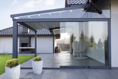

Na zdjęciu 2 mamy zadaszenie tarasu z aluminium, malowanego farbą strukturalną, kryte litym poliwęglanem o grubości 4 i 3 mm (ścianki boczne), wykonywane na zamówienie. To ma 5,1 m szerokości, głębokość 3,9 m i wysokość 3,1 m. Montaż konstrukcji aluminiowego zadaszenia trwał 8 godzin, oczekiwanie na jej dostarczenie 6 tygodni. Aluminiowe zadaszenie kosztowało 18,5 tys. zł.

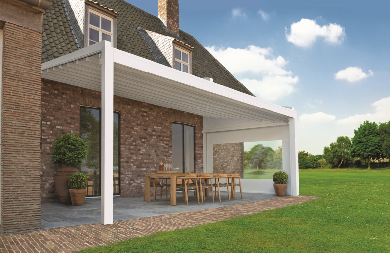

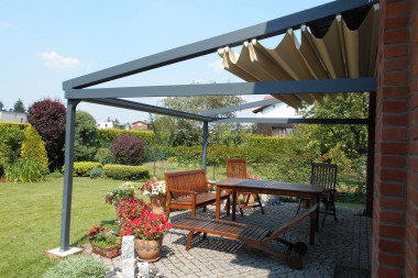

Zdjęcia 3 i 4 przedstawiają pomysły na zadaszenie tarasu wykonane z pergoli. Są to pergole z proszkowo malowanego aluminium, na których zamocowano rozkładany dach z odpornego na wodę, trudno zapalnego włókna (materiał jest trójwarstwowy, izoluje termicznie). Pokrycie jest nieprzemakalne i wytrzymuje wiatr wiejący z prędkością do 120 km/godz. Steruje się nim za pomocą pilota. Cena takiego zadaszenia zaczyna się od 16,4 tys. zł za model montowany jedną stroną do budynku i od 19,1 tys. zł za wariant wolno stojący. Czas realizacji zamówienia - 4 tygodnie.
Zadaszenie tarasu z aluminium, malowanego farbą strukturalną, kryte litym poliwęglanem o grubości 4 i 3 mm (ścianki boczne)
Zdjęcie 2) Zadaszenie tarasu z aluminium, malowanego farbą strukturalną, kryte litym poliwęglanem o grubości 4 i 3 mm (ścianki boczne), wykonywane na zamówienie (fot. ALUNA)
Zadaszenie tarasu - pergole z proszkowo malowanego aluminium, na których zamocowano rozkładany dach z odpornego na wodę, trudno zapalnego włókna
Zdjęcie 3) Zadaszenie tarasu - pergole z proszkowo malowanego aluminium, na których zamocowano rozkładany dach z odpornego na wodę, trudno zapalnego włókna (fot. Tarasola)
Pergole z proszkowo malowanego aluminium, na których zamocowano rozkładany dach nad tarasem z odpornego na wodę, trudno zapalnego włókna
Zdjęcie 4) Zadaszenie tarasu - pergole z proszkowo malowanego aluminium, na których zamocowano rozkładany dach z odpornego na wodę, trudno zapalnego włókna (fot. Tarasola)
