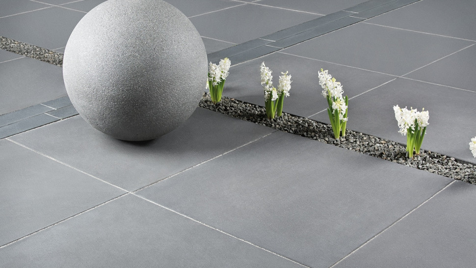

Płyta brukowa Mayore. fot. Semmelrock
Płyta brukowa Mayore. fot. Semmelrock Stein + Design
