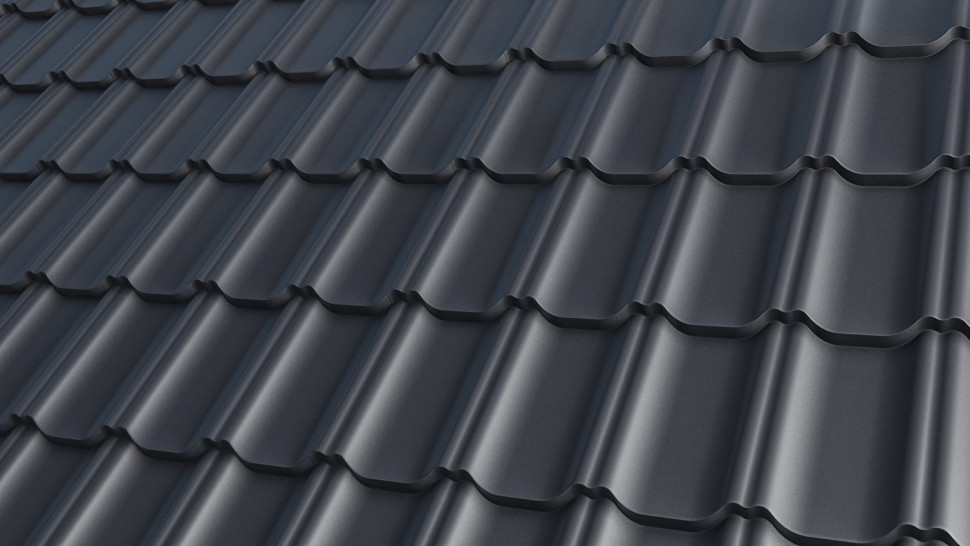

Blachodachówka panelowa FIORD Blachy Pruszyński

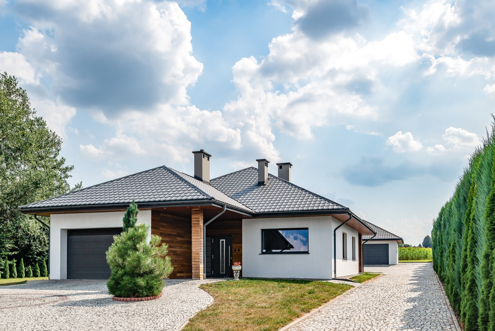

Dach pokryty blachodachówką FIORD
