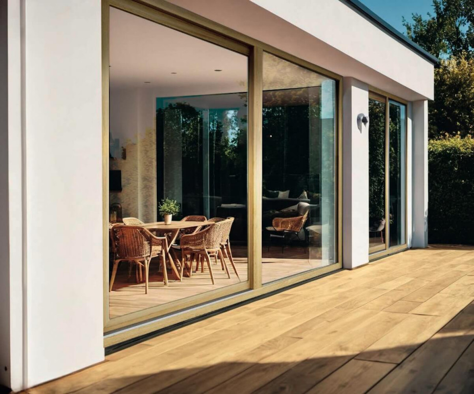

Nie wiesz, jakie drzwi tarasowe wybrać? PCV, drewno, aluminium - rozwierane czy przesuwne? Poradnik
Nie wiesz, jakie drzwi tarasowe wybrać? PCV, drewno, aluminium - rozwierane czy przesuwne? Poradnik fot. SIEGENIA-AUBI Sp. z o.o.
Planujesz budowę domu lub remont i stoisz przed wyborem okien tarasowych? To nie jest prosta decyzja - do wyboru są różne rodzaje drzwi tarasowych, sposoby ich otwierania i technologie, które wpływają nie tylko na wygląd, ale też komfort użytkowania, energooszczędność i bezpieczeństwo. Czy lepiej sprawdzą się drzwi tarasowe z PCV, drewna, a może aluminium? Czym różnią się systemy rozwierane, przesuwne i podnoszono-przesuwne? Przygotowaliśmy poradnik dotyczących wyboru drzwi tarasowych i odpowiadamy na najczęstsze pytania. Zanim kupisz, przeczytaj! Drzwi tarasowe do ważny element architektury domu i dość drogi. Dlatego wybieraj z głową!
Drzwi tarasowe ze względu na swoją wielkość są ważnym elementem aranżacyjnym we wnętrzu. Ale nie tylko ich wygląd ma znaczenie, równie ważne są ich funkcje i zastosowane w nich rozwiązania techniczne, które zapewniają komfort użytkowania i bezpieczeństwo. Warto zapoznać się z najważniejszymi parametrami i cechami, aby wybrać drzwi tarasowe, który spełnią nasze oczekiwania, także pod względem nakładów finansowych, jakie planujemy przeznaczyć na ich zakup.
Materiał, z którego wykonane są ramy drzwi tarasowych, jest jednym z kluczowych czynników wpływających na cenę dużych okien tarasowych. Ale gdy dochodzi do rzeczywistego wyboru do głosu dochodzą preferencje estetyczne i użytkowe, a kryterium cenowe jest na drugim planie. Drzwi tarasowe niewątpliwie stanowią jeden z reprezentacyjnych elementów domu, więc jesteśmy skłonni za te wymarzone zapłacić więcej. Na rynku dostępne są drzwi tarasowe wykonane z drewna, PVC lub aluminium oraz konstrukcje mieszane np. drewniano-aluminiowe. Każdy z tych materiałów charakteryzuje się innymi właściwościami, które powinny być brane pod uwagę przed dokonaniem zakupu. W zależności od wielkości drzwi tarasowych oraz obciążeń klimatycznych (wiatr, deszcz) związanych z miejscem lokalizacji domu, należy też przeanalizować, który materiał lepiej spełni wymagania dotyczące trwałości i wytrzymałości mechanicznej.

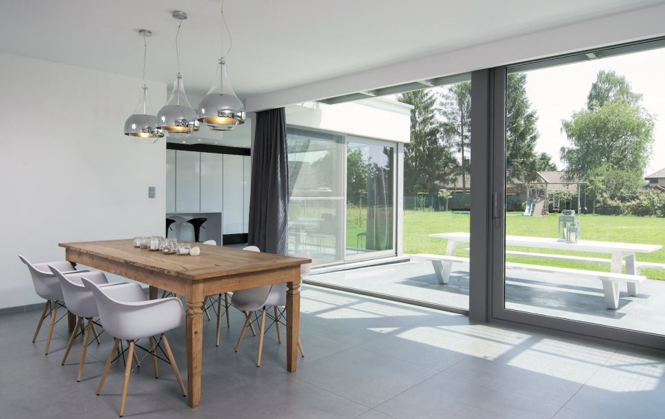

Drzwi tarasowe przesuwne - dlaczego są tak popularne?
Drzwi tarasowe przesuwne są ciekawym uzupełnieniem nowoczesnych wnętrz. Ich sposób otwierania jest bardzo praktyczny. W przypadku systemów przesuwnych skrzydło w czasie ruchu nie zajmuje miejsca we wnętrzu. Dzięki temu można zagospodarować przestrzeń bezpośrednio pod oknem, której nie zajmują już otwarte skrzydła, jak to ma miejsce w tradycyjnych rozwieranych drzwiach tarasowych. Znikają ograniczenia w aranżacji wnętrza - zyskuje się dużo wolnego miejsca we wnętrzu. Zdecydowanie ułatwia to ustawienie mebli i elementów wyposażenia.
drzwi przesuwne tarasowe
Nowoczesne systemy drzwi przesuwnych zapewniają wygodną obsługę i swobodę aranżacji - niezależnie od schematu otwierania i ciężaru skrzydła, fot. WIŚNIOWSKI
Drzwi tarasowe przesuwne zapewniają szerokie przejście, umożliwiają tworzenie otwartych przestrzeni i lepsze doświetlenie pomieszczeń. Są zbawieniem dla osób, które są przewrażliwione na punkcie hałasu i obijania drzwiami ścian oraz innych przedmiotów - przeciąg w pomieszczeniu nie spowoduje niekontrolowanego uderzenia drzwi, jak to może się zdarzyć w przypadku drzwi rozwiernych. Dostępnych jest wiele wersji drzwi tarasowych przesuwnych, można wybrać wariant najbardziej dla nas odpowiedni.
Przesuwny sposób otwierania pozwala na zastosowanie konstrukcji z niskim progiem lub bezprogowej z szynami na poziomie podłogi. Drzwi tarasowe przesuwne nie tworzą barier architektonicznych i są dobrym wyborem dla osób z ograniczeniami ruchowymi oraz rodziców małych dzieci, bo eliminują ryzyko potknięcia. Systemy przesuwne są dostępne w różnych schematach otwierania:
  • jedno skrzydło stałe i jedno ruchome;
  • dwa zewnętrzne skrzydła ruchome (co daje bardzo szerokie przejście);
  • skrzydła usytuowane prostopadle do siebie i schodzące się w narożniku domu.
Taka różnorodność daje inwestorowi możliwość wybrania schematu, który najbardziej pasuje do budynku.

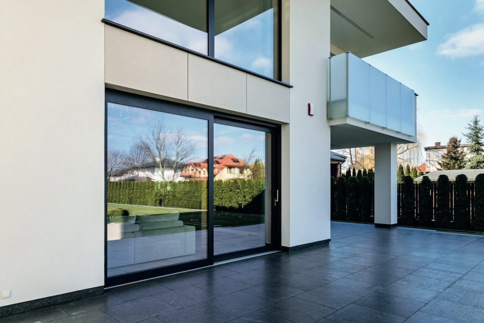

Jakie zalety mają drzwi tarasowe HST (podnoszono-przesuwne)?
Wyróżnikiem drzwi tarasowych HST jest niski próg i cały mechanizm oparty na rolkach, które przemieszczają się po prowadnicy. Dzięki niskiemu progowi okno stanowi idealne przejście między domem a ogrodem. Płynne działanie i trwałość przez dłuższy czas zapewniają szczotki czyszczące, które zabezpieczają przed zabrudzeniem rolki bieżne. Drzwi można zatrzymać w dowolnym miejscu, co pozwala na wydajne wietrzenie. Aluminiowe systemy podnoszono-przesuwne umożliwiają otwieranie szklanej ściany na przestrzeni 12 m przy ogólnej szerokości ponad 19 m. A drzwi z PVC pozwalają na tworzenie konstrukcji o szerokości 6,5 m. Drzwi HST mogą osiągać wysokość kondygnacji (2,8 m).
Systemy podnoszono-przesuwne pozwalają na osiąganie większych gabarytów, niż inne sposoby przesuwu, ale przekłada się to na ich wysoką cenę.
Wybierając okna tarasowe HST, można zdecydować się na manualne otwieranie lub elektryczny system automatycznego otwierania. Masywne konstrukcje są przesuwane na szynach, co pozwala otwierać i zamykać okna przy niezbyt dużym nakładzie siły. Gdy jednak operowanie drzwiami HST stanowi problem dla użytkownika, dostępne są urządzenia wspomagające opisane w dalszej części artykułu. Typowe klamki do drzwi przesuwnych (z dłuższym ramieniem) umożliwiają obsługę także wyjątkowo dużych formatów.
Drzwi tarasowe HST zapewniają zwiększoną ochronę przed włamaniem - nawet skrzydło ustawione w pozycji mikrowentylacji jest odporne na wyważenie. Modele HST w standardzie mają gumowe odbojniki, zabezpieczające przed uszkodzeniem drzwi gwałtownym uderzeniem na końcu procesu otwierania lub zamykania. Dostępne są też bardziej wyrafinowane półautomatyczne elementy, które zapewniają optymalne lekkie domknięcie drzwi na końcu procesu zamykania i elementy amortyzujące, gwarantujące delikatne zatrzymanie skrzydła.
Na rynku pojawiły się też rozwiązania wspomagające podnoszenie i przesuwanie drzwi HST, które sprawiają, że skrzydło otwiera się nawet o 50% lżej niż dotychczas, co jest dużym ułatwieniem. Mechanizm jest niewidoczny, nie zaburza więc wyglądu i estetyki drzwi. Dostępna jest też wersja drzwi HTS z funkcją uchyłu, pozwalającą wygodnie i łatwo wentylować pomieszczenie bez negatywnego wpływu na funkcję otwierania. W takim systemie prowadzenie wózków odbywa się bezpośrednio na ramie, która stanowi liniowe stabilne podparcie, co zapewnia większą stabilność i mniejszą podatność na ewentualne błędy użytkowe.
Istnieje też możliwość zatopienia progu w posadzce. W wersji standardowej mamy więc próg na wysokości podłogi z wystającą 4-5 mm szyną jezdną, a w rozwiązaniu obniżonym nic nie wystaje nad podłogę.
Ciekawą wersją drzwi HST są systemy cienkoramowe. Zaprojektowano w nich elementy konstrukcyjne ukryte w posadzce, suficie lub ścianach. Takie bezramowe przeszklenie stałe to większa powierzchnia szklana, która daje więcej światła, lepszą izolacyjność termiczną i ochronę akustyczną.

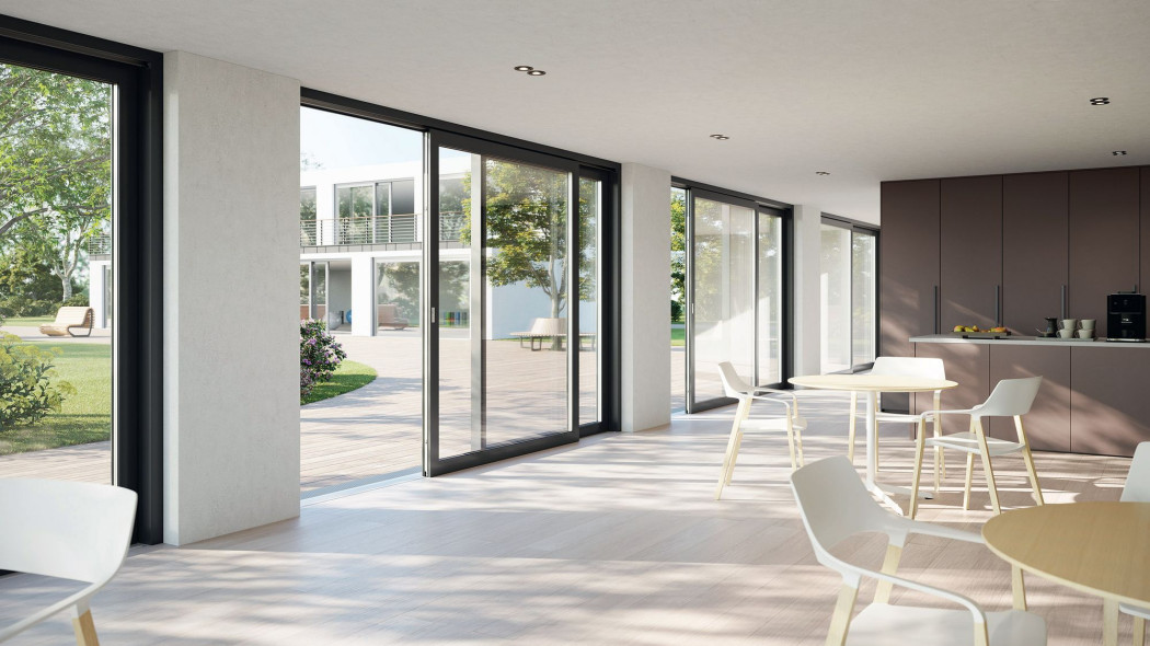

Gdzie zamontować drzwi tarasowe równolegle-przesuwne PS?
Drzwi tarasowe równolegle-przesuwne PS określane są też jako odstawno-przesuwne lub tzw. slide. W czasie otwierania skrzydło odsuwa się do wnętrza na odległość ok. 8 mm od ramy i lekko przesuwa po aluminiowych prowadnicach. Podczas zamykania skrzydło wraca do pierwotnej pozycji i jest szczelnie dociskane do profilu ramy na całym obwodzie. Biegnące nieprzerwanie na całym obwodzie uszczelki (podwójny, a niekiedy nawet potrójny system uszczelnienia) gwarantują idealną szczelność i ochronę przed czynnikami zewnętrznymi, zapewniają wysoką wodoszczelność. Regulowany trzpień dociskający na słupku środkowym oraz aktywne punkty ryglowania w obszarze listew labiryntowych, zapewniają równomierny docisk skrzydła do uszczelek na całym obwodzie. Obsługa klamki jest intuicyjna, a sposób poruszania się drzwi na tyle lekki i swobodny, że nawet dzieci i starsze osoby bez problemu sobie z nim poradzą. Maksymalne wymiary skrzydeł wynoszą do 2 m szerokości i 2,3 m wysokości, a całego systemu z PVC - 6 x 2,5 m, gdzie ciężar skrzydła drzwi to maks. 400 kg.
System zachowuje wszystkie najważniejsze zalety rozwiązań przesuwnych przy jednoczesnej niskiej przenikalności cieplnej całej konstrukcji - izolacyjność termiczna zbliżona jest do poziomu typowego dla okien i drzwi z okuciami rozwiernymi. Okucia pozwalają na ustawienie klamki w pozycji zamkniętej przy dowolnej pozycji skrzydła. W ten sposób można utworzyć niewielką szczelinę (niewielkie otwarcie drzwi), dzięki której do domu wpada świeże powietrze (aby zapewnić odpowiednią dla użytkownika wentylację), a zwierzęta domowe mają wygodne wejście.
Drzwi można też ustawić w położeniu do mikrowentylacji (system niewidoczny od zewnątrz), a zastosowanie dodatkowych zaczepów antywyważeniowych pozwala na lepszą ochronę antywłamaniową okna z otwartą mikroszczeliną wentylacyjną (w pozycji rozszczelnienionej drzwi dalej są zaryglowane w 4 punktach). System daje możliwość uzyskania podwyższonej ochrony antywłamaniowej w klasie RC2.
Drzwi tarasowe równolegle-przesuwne PS mogą być wykonane w wersji symetrycznej i asymetrycznej, z obniżoną konstrukcją w elemencie stałym, co pozwala uzyskać szersze przeszklenie, przez które do wnętrza wpada więcej światła.
Taka wersja drzwi tarasowych ma kilkucentymetrowy próg, który w zależności od wykonania montażu, można obniżyć do 2 cm. Nie da się tu uzyskać progu zerowego jak w HST. Drzwi PS mogą więc utrudniać poruszanie się osób na wózkach inwalidzkich i małych dzieci.
System ten pozwala osiągnąć szerokie wyjście na taras, może nie takie okazałe jak HST, ale konstrukcja ma lepsze parametry pod kątem szczelności niż HST i zwykle niższą cenę.
Wersje slide nie dają jednak możliwości wykonania drzwi schodzących się w narożniki tak jak w HST. Szyny jezdne dostępne są w kolorach srebrnym i czarnym pasujących do modnych obecnie okien i drzwi tarasowych w ciemnych odcieniach.

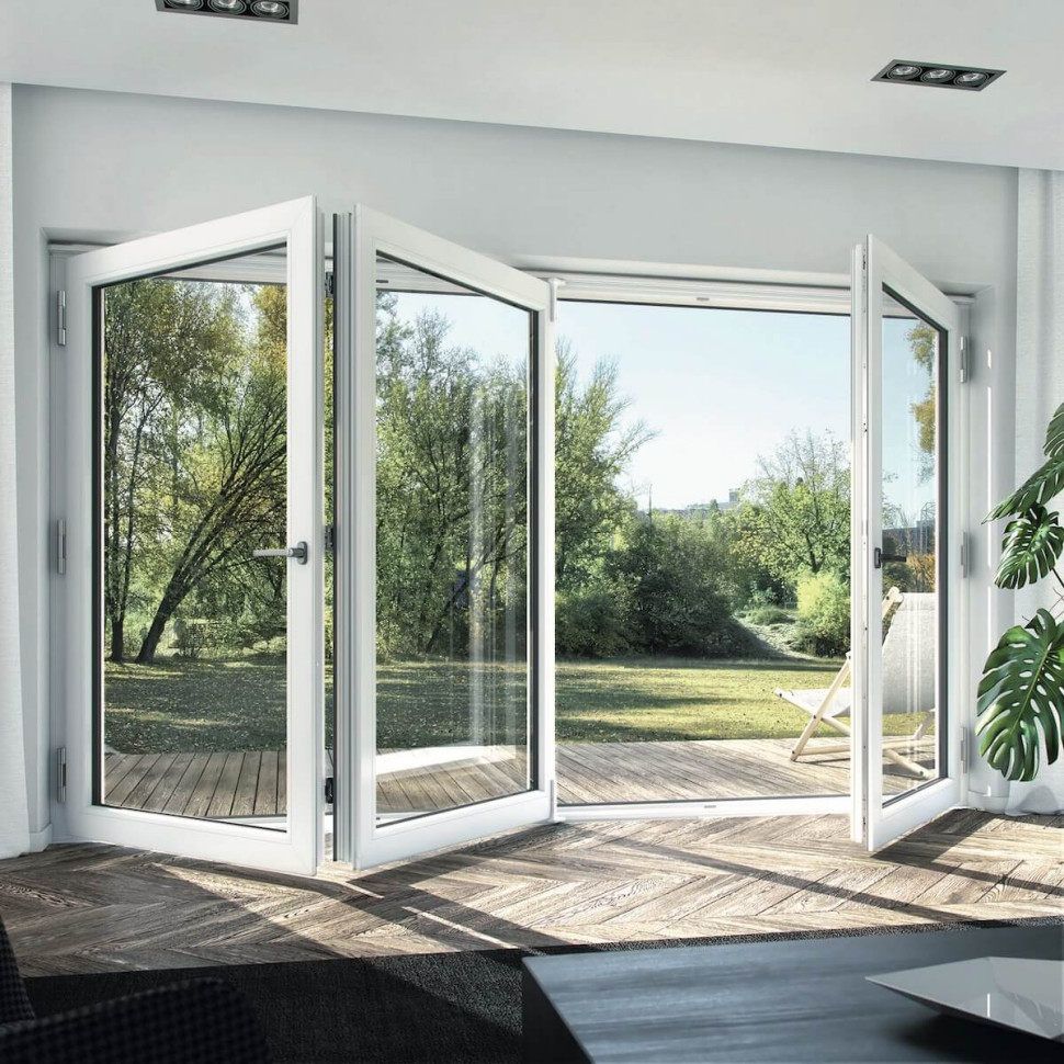

Gdzie zastosować drzwi tarasowe składano-przesuwne FS?
Drzwi tarasowe składano-przesuwne FS określane też jako harmonijkowe lub składane, to efektywne i eleganckie rozwiązanie. Wykonane są z kilku skrzydeł, połączonych za pomocą zawiasów. Składa się je na bok, co oznacza, że nie zajmują przestrzeni, gdy są otwarte. Pozwala to na maksymalne wykorzystanie przestrzeni wokół nich. Dzięki temu tworzą one naturalne połączenie między wnętrzem domu a tarasem czy ogrodem, zapewniając nieograniczony dostęp do przestrzeni na zewnątrz. Szerokość otwarcia może wynosić aż do 6,3 m. Systemy składano-przesuwne mogą być składane do wewnątrz lub na zewnątrz i mieć niski próg.
drzwi tarasowe składano-przesuwnych
Główną zaletą drzwi składano-przesuwnych jest szybka kontrola nad przestrzenią. Łatwo możemy niemal całkowicie zniwelować barierę ściany odgradzającej wnętrze od ogrodu, fot. SCHÜCO

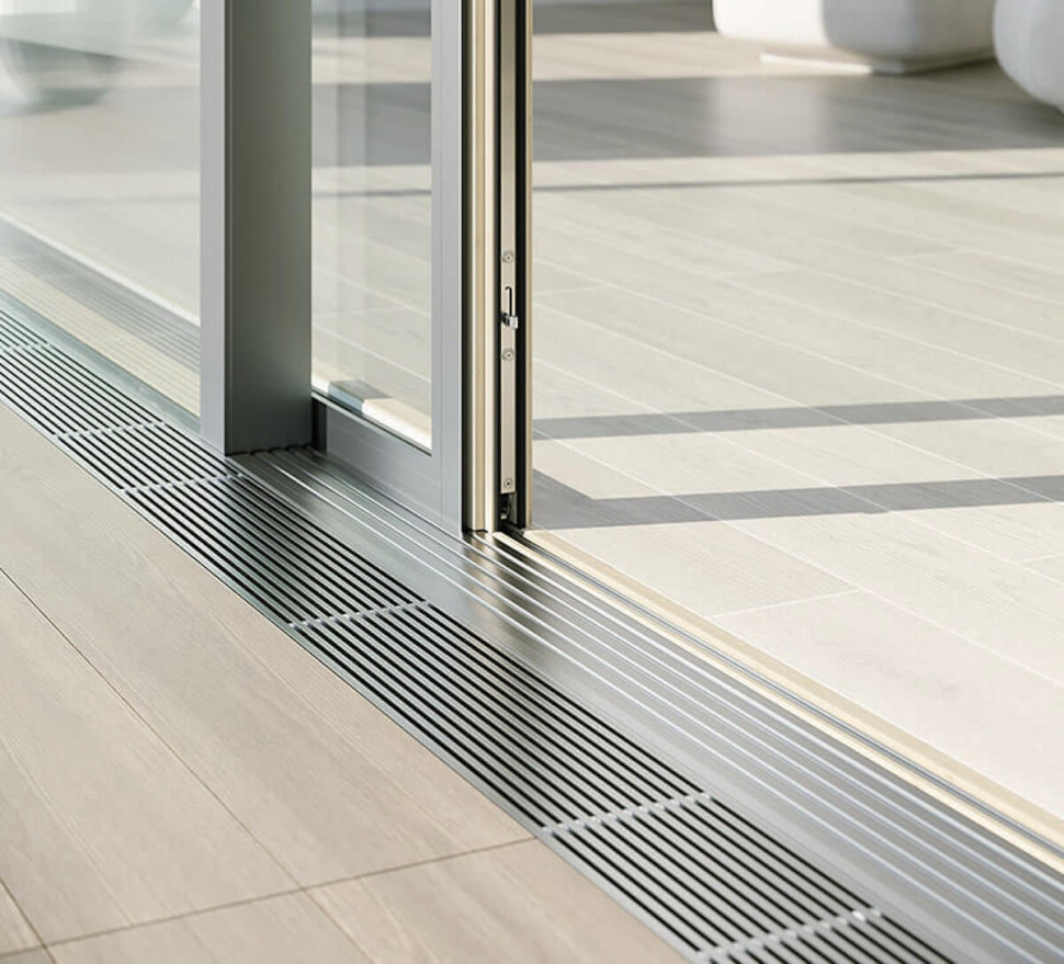

Próg zerowy
To rozwiązanie dostępne w przypadku drzwi tarasowych podnoszono-przesuwnych, w których niski profil progowy został w całości zagłębiony w warstwach posadzkowych. Górna krawędź szyny jezdnej jest zlicowana z powierzchnią podłogi.
próg zerowy drzwi tarasowe
Próg o wysokości 0 mm nie tylko zapewnia przejście bez żadnych barier, ale równocześnie umożliwia bezproblemowe połączenie stałego przeszklenia z posadzką (przeszklenie sięga od sufitu do podłogi). Ponadto kolorystykę progu można indywidualnie dopasować do materiału podłogi lub ramy, fot. SIEGENIA
Próg szczelinowy
Dostępne są drzwi tarasowe z całkowicie zabudowanym progiem szczelinowym. W tym systemie cała technologia służąca do przesuwu drzwi jest ukryta pod podłogą. Dolny profil wraz z wózkami jezdnymi jest wbudowany w posadzkę, pozostawiając tylko wąską, estetyczną szczelinę.
