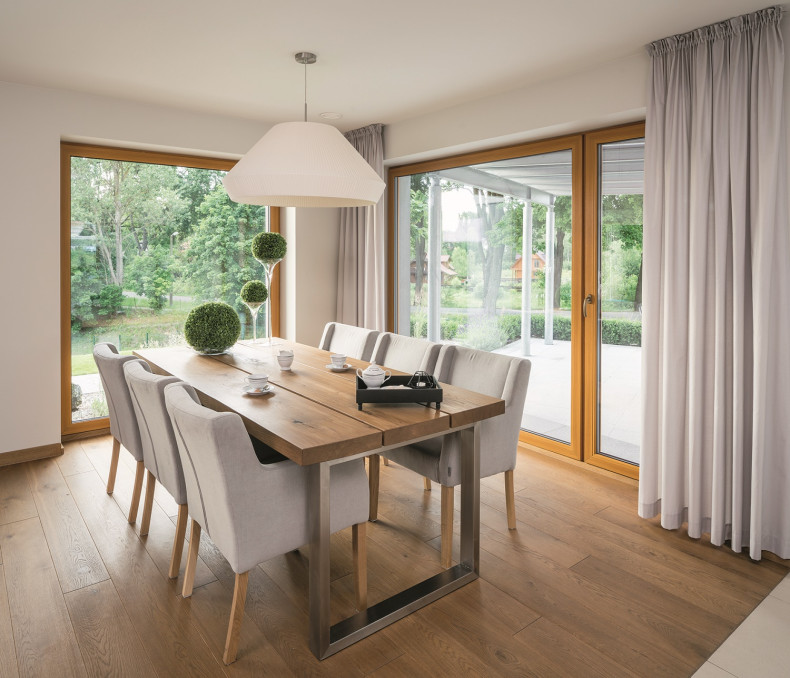

Wielkogabarytowe przeszklenia to znak obecnych czasów. Synonim nowoczesności i luksusu, podnoszący atrakcyjność nieruchomości. Prawie każdy budujący dom marzy o wielkim oknie z widokiem na piękny ogród. Najlepiej z minimalną liczbą profili i podziałów. Im większa tafla szkła, tym lepiej. Nikogo już nie dziwi przeszkolona ściana sąsiadującego z tarasem salonu, czy nawet cała elewacja dwukondygnacyjnego budynku.
Duże okna są modne, ale też ciepłe i wygodne podczas eksploatacji. Oferowane są w wielu kolorach profili, wykonanych z rozmaitych materiałów w technologii tradycyjnej - z rozwieralnymi skrzydłami oraz w dużo wygodniejszej przesuwnej, w kilku wariantach ich podnoszenia i przesuwania.
Nowoczesna technologia pozwala na uzyskanie ruchomych przeszkleń o szerokości do 6,5 m i wysokości 2,7 m w opcji dwu-, trzy- lub czteroskrzydłowej, z różnym układem modułów otwieranych, które umożliwiają dopasowanie wariantu przeszklenia optymalnie do indywidualnych potrzeb. Kolejną zaletą systemów przesuwnych jest tzw. niski próg, który praktycznie może być zrównany z podłogą, co doskonale wpisuje się w trend architektury bez barier. Wersje nieotwierane w zasadzie można zamówić w dowolnym rozmiarze.

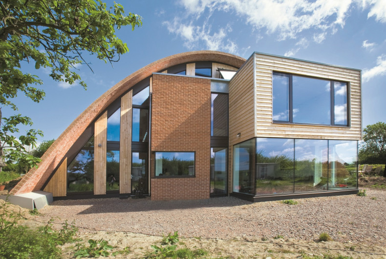

Duże przeszklenia, obejmujące dwie kondygnacje to obecnie bardzo modny trend. (fot. z lewej: Veka, fot. z prawej: Aliplast)

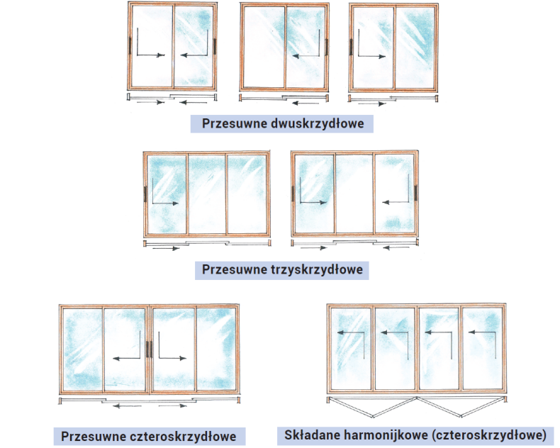

Schemat: Sposoby otwierania okien tarasowych

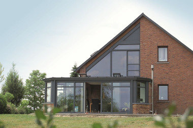

Konstrukcje aluminiowe, mają budowę podobną do plastikowych, lecz są bardzo sztywne, wąskie i nie wymagają wzmocnień. Co istotne, gwarantują też dobrą izolacyjność cieplną. Najczęściej wykorzystywane są na duże przeszklenia, również narożne, całe fasady oraz ogrody zimowe. Profile mogą być anodowane bądź malowane proszkowo na dowolny kolor z palety RAL, mogą także być wykańczane okleiną drewnopodobną. Takie ramy są odporne na warunki zewnętrzne, nie wymagają konserwacji.
Aluminiowa konstrukcja przeszkleń
Ogrody zimowe i wysokie, dwukondygnacyjne oraz narożne przeszklenia najczęściej wykonuje się z aluminium. (fot. Internorm)

Sposób otwierania dużych przeszkleń
W przypadku dużych przeszkleń najistotniejszy jest wybór systemu umożliwiającego ich otwieranie. Przeszklone wyjście na taras zwykle dzieli się na kilka segmentów. Przy trzech częściach, ruchoma jest tylko jedna z nich, zaś przy czterech - dwie środkowe (skrajne na ogół są stałe). W wersjach harmonijkowych ruchome są wszystkie skrzydła.
Oprócz skrzydeł rozwiaralno-uchylnych, oferowane są rozmaite wersje przesuwne. Modele pierwszego typu mogą mieć szerokość od 160 cm i wysokość 250 cm.
Drzwi tarasowe rozwieralno-uchylne
W przypadku połączenia szerokiego stałego skrzydła z węższym, otwieranym, najtańszym rozwiązaniem będzie zamówienie drzwi rozwieralno-uchylnych. (fot. Aluplast)
Wersje przesuwno-uchylne są wygodniejsze w użyciu, ale też droższe - po otwarciu drzwi tarasowe zachodzą na sąsiednie skrzydła, nie zabierając miejsca w pomieszczeniu. Montowany w nich system okuć pozwala na sprawną pracę drzwi o wysokości nawet 250 cm i szerokości 330 cm. Dwa ruchome skrzydła mogą mieć łączną szerokość ponad 6 m.
Okna wyposażone w systemy podnoszono-przesuwne natomiast otwierają się po odpowiednim przesunięciu klamki i uniesieniu skrzydła. Gdy klamka znajduje się w pozycji zamkniętej, skrzydło opada i się rygluje. Taki model umożliwia uzyskanie przeszklenia o bardzo dużej powierzchni - z podziałem na skrzydła nawet 12 m.
Najnowocześniejszym rozwiązaniem są systemy składano-przesuwne, zwane również harmonijkowymi. Umożliwiają niemal całkowite otwarcie przeszklonej przegrody. Skrzydła drzwi składają się jak harmonijka w wąskie pakiety, które nie zajmują zbyt wiele miejsca. Można je w prosty sposób otwierać do wewnątrz lub na zewnątrz oraz przesuwać do prawej i/lub do lewej strony.

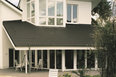

Czteroelementowe wyjście na taras na ogół wyposaża się w dwa skrajne skrzydła nieotwierane i dwa środkowe ruchome. (fot. MS więcej niż OKNA)

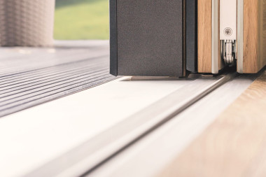

Drzwi przesuwne natomiast dobrze jest wybrać w wersji z niskim progiem albo zupełnie bez niego, zapobiegające potykaniu się i ułatwiające wychodzenie na taras osobom o mniejszej sprawności ruchowej. Standardowa wysokość progu to 7 cm. Niska wersja ma ok. 2 cm. Można w nią wyposażyć skrzydła zarówno uchylno-rozwieralne, jak i uchylno-przesuwne. Zwykle taki próg zrobiony jest z profili aluminiowych lub PVC, które mają tak wyprofilowany spadek, że płynnie łączą się z posadzką tarasu.
Całkowicie pozbawione progu, tak zwane bezprogowe, mogą być drzwi podnoszono-przesuwne. Na powierzchni posadzki jest jedynie uszczelka, która podnosi się bądź opuszcza przy ruchu drzwi, próg jest ukryty w warstwach podłogi. Po zamknięciu skrzydła uszczelka dopasowuje się do dolnego elementu progu, zapewniając szczelność, natomiast przy otwartym przejściu nie wystaje nad poziom podłogi.
Decyzję o montażu drzwi niskoprogowych lub bez progu trzeba podjąć już na etapie projektu domu, aby móc prawidłowo je osadzić - zadbać o stabilność przeszklenia i ochronę przed przemarzaniem i podciekaniem wody.

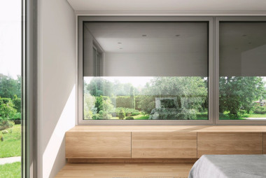

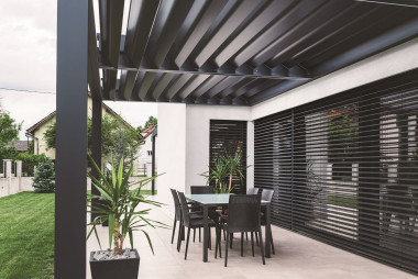

W obu przypadkach najefektywniejszym zabezpieczeniem są rolety, żaluzje i markizy zewnętrzne. Znacznie mniej skuteczne są osłony wewnętrzne - rolety, markizy, żaluzje. Opuszczane latem w słoneczne, upalne dni, a zimą na noc, pozwalają zaoszczędzić na klimatyzacji i ogrzewaniu. Chronią też wnętrze domu przed wzrokiem przechodniów i znacznie utrudniają włamanie - niezależnie od klasy odporności (na ogół RC1 lub RC2), ponieważ podnoszenie ich wywołuje hałas, który często odstrasza potencjalnych złodziei. Warto jednak wybierać modele o podwyższonej odporności na włamanie (solidniejsze, wyposażone w zamek, rygle, maskownicę prowadnic itd.), gdyż skutecznie utrudniają zadanie złodziejom, wydłużając czas potrzebny im na wejście do budynku, albo całkowicie ich zniechęcając.
Najpopularniejsze są rolety zewnętrzne, chowane do kasety umieszczonej nad oknem i poruszających się po prowadnicach bocznych. Żaluzje zewnętrzne dają możliwość regulacji kąta nachylenia listew, a więc również ilości wpadającego światła. Można zdecydować się też na markizy fasadowe, przypominające rolety stosowane we wnętrzach. Poszycie wykonane z siatki z PVC lub z włókna szklanego, zwijane jest do kasety montowanej do okna, przepuszcza pewną ilość promieni słonecznych.

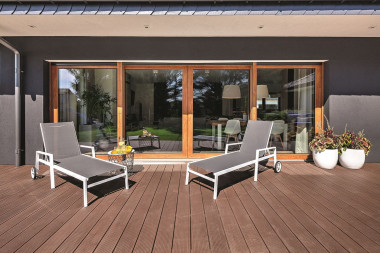

Najskuteczniej chronią wnętrza przed słońcem rolety zewnętrzne. (fot. po lewej: MS więcej niż OKNA, fot. po prawej: Aluprof)

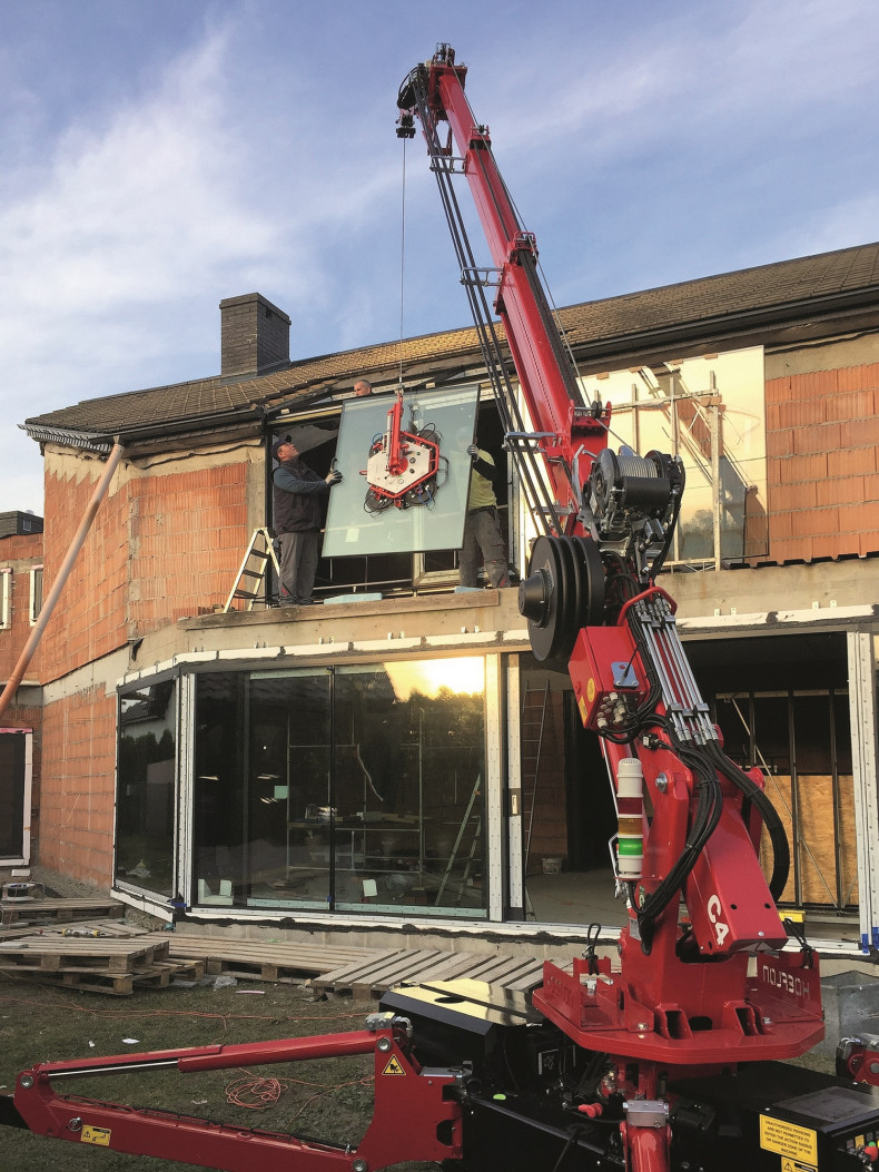

Montaż okien panoramicznych

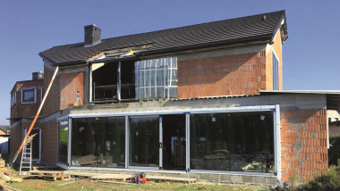

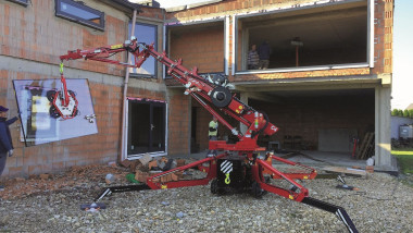

Osadzenie dużych przeszkleń wymaga szczególnej staranności i często również specjalistycznego sprzętu, np. dźwigu z przyssawką. Jest to zadanie dla fachowców, którzy nie tylko właściwie wstawią okna, ale też wyregulują okucia i mechanizmy jezdne.
Montaż dużych i ciężkich konstrukcji okien panoramicznych poza licem muru na konsolach jest bardzo drogi i nie zawsze możliwy. Zwłaszcza wtedy, gdy mur - do którego kotwione są elementy nośne - ma niewielką wytrzymałość, bo wykonano go np. z lekkich odmian betonu komórkowego, ceramiki poryzowanej. Jeśli pozostałe okna w domu są właśnie tak osadzone, wymaga to opracowania detalu oparcia lub podwieszenia tej ciężkiej konstrukcji.
O wiele wygodniej montuje się duże okna panoramiczne w ścianie - równo z licem muru albo wysuwając je na szerokość 4-6 cm w stronę izolacji. Otwór pod tak dużą konstrukcję musi być przygotowany bardzo starannie - dół nadproża i otworu muszą być idealnie równe. Kluczowe jest solidne podparcie na całej szerokości okna, aby prowadnice otwieranego skrzydła działały prawidłowo przez długi czas. Podparcie punktowe powoduje ugięcie dolnej ramy, a w konsekwencji kleszczenie się skrzydła. Powstają wówczas nieszczelności, przez które przewiewa wiatr, przecieka deszcz, a zimą miejsca te przemarzają. Aby wyeliminować takie skutki stosuje się poszerzenia systemowe, które zapobiegają powstawanie mostków termicznych w progu. Izoluje się je od zewnątrz folią EPD.
Niezależnie od usytuowania, zaleca się montaż warstwowy, który polega na zabezpieczeniu styku okna ze ścianą za pomocą specjalnych taśm - paroszczelnej od środka i paroprzepuszczalnej od zewnątrz. Takie zabezpieczenie przed wodą opadową oraz przenikającą z wnętrz parą wodną eliminuje ryzyko zawilgocenia pianki, która w przeciwnym razie straciłaby właściwości ciepłochronne, a na obrzeżach otworu okiennego mogłaby pojawić się wilgoć, a nawet grzyby.
Montaż dużych przeszkleń za pomocą dźwigu
Montaż dużych i ciężkich przeszkleń na ogół wymaga użycia dźwigu ze specjalną przyssawką do szkła. (fot. Vetrex)
