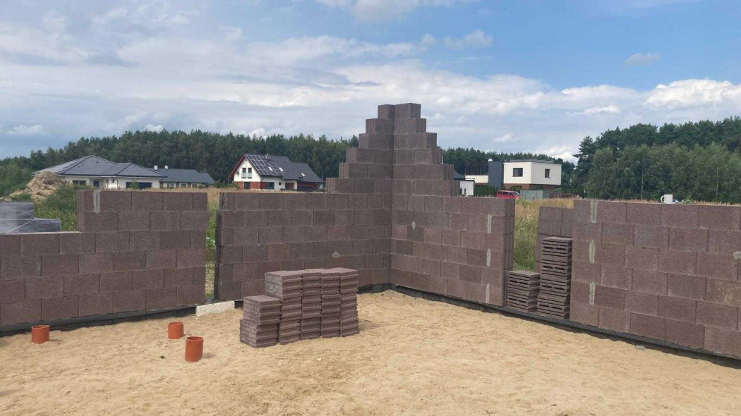

Materiał ścienny
Większość domów jednorodzinnych w naszym kraju powstaje w technologii murowanej, w której zastosowanie mają różne bloczki i pustaki. (fot. Czamaninek)

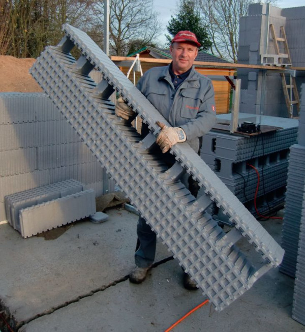

Domy energooszczędne możne też wznosić w mniej popularnych technologiach. Szczególnie warta uwagi jest metoda z użyciem styropianowych kształtek, które pełnią funkcję szalunku. Elementy z wpustkami i wypustkami układa się jeden na drugim - podobnie jak klocki - wypełnia zbrojeniem i zalewa betonem. Żelbetowy rdzeń zapewnia konstrukcji sztywność, natomiast wewnętrzna i zewnętrzna warstwa styropianu chronią wnętrza budynku przed stratami ciepła. Robią to bardzo skutecznie, bo w wariancie 5 cm styropianu, 15 cm betonu i 15 cm styropianu U ściany wynosi zaledwie 0,14 W/(m²·K). Gdy zastosujemy bloczki z zewnętrzną warstwą styropianu o grubości 25 cm, uzyskamy ścianę w standardzie pasywnym (0,1).
Kształtki styropianowe do budowy ścian
Kształtki styropianowe układa się warstwami, podobnie jak klocki. Są lekkie i łatwe w obróbce, a montaż ułatwiają specjalne łączenia. (fot. Izodom 2000)
Stosując bloczki styropianowe odpowiedniej grubości można uzyskać ściany w standardzie pasywnym
Stosując bloczki styropianowe odpowiedniej grubości można uzyskać ściany w standardzie pasywnym. (fot. Izodom 2000)
