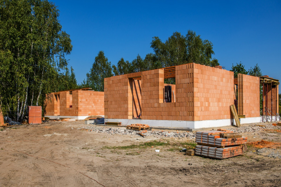

Tajniki budowy ścian z ceramiki poryzowanej Duży rozmiar i niewielka waga pustaków ułatwiają szybkie murowanie ścian. (fot. Wienerberger)

Niewielka waga elementów bardzo ułatwia murowanie. Prace można prowadzić szybciej również dzięki temu, że nowoczesne pustaki są znacznie większe niż cegły i mają boczne zamki, czyli pióro-wpust. Taki sposób produkcji w żaden sposób nie wpływa na wytrzymałość wyrobów. Z powodzeniem wykorzystywane są one nie tylko do budowy domów jednorodzinnych, ale również do wznoszenia wielokondygnacyjnych konstrukcji.
