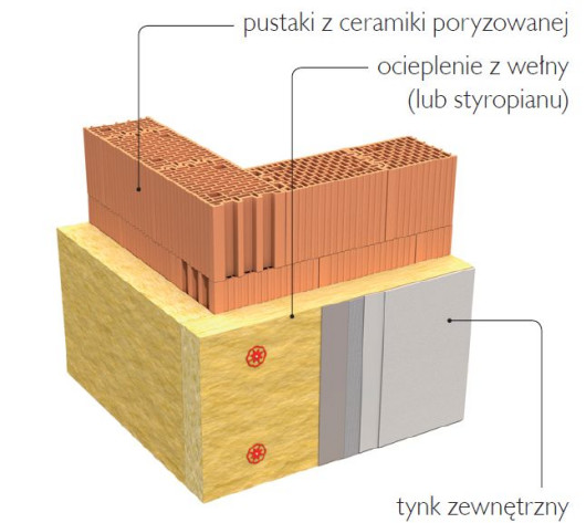

Wzniesienie ściany dwuwarstwowej trwa dłużej i wymaga więcej pracy niż w przypadku ściany jednowarstwowej, jednak jest to bardzo często stosowane rozwiązanie zarówno w budownictwie jednorodzinnym, jak i wielomieszkaniowym.
Ściany zewnętrzne dwuwarstwowe składają się z warstwy muru i systemu docieplenia (materiał termoizolacyjny, kleje, kołki, siatki, tynki cienkowarstwowe). Wewnętrzna warstwa z pustaków pełni funkcję konstrukcyjną. Z kolei grubość warstwy termoizolacyjnej w zdecydowanej mierze odpowiedzialna jest za parametry cieplne całej przegrody.
Ściany jednowarstwowe z ceramiki poryzowanej - szczegóły wykonawcze
Warstwa nośna ma na ogół grubość 25 cm i cechuje się wysoką wytrzymałością, izolacyjnością akustyczną oraz doskonale przenosi obciążenia. Ma także bardzo dobre właściwości akumulacyjne i stateczność cieplną, czyli łatwo gromadzi i systematycznie uwalnia zgromadzone ciepło. Ta zaleta ma jednak znaczenie, jeśli warstwa izolacji zostanie wykonana z paroprzepuszczalnego materiału, np. wełny mineralnej. Warstwa docieplenia ma zazwyczaj grubość od 15 do 20 cm. Jest mocowana do ściany od zewnątrz za pomocą systemu siatek, kleju i kołków.
Budowa ściany trójwarstwowej wykończonej klinkierem
Ściana dwuwarstwowa - schemat budowy

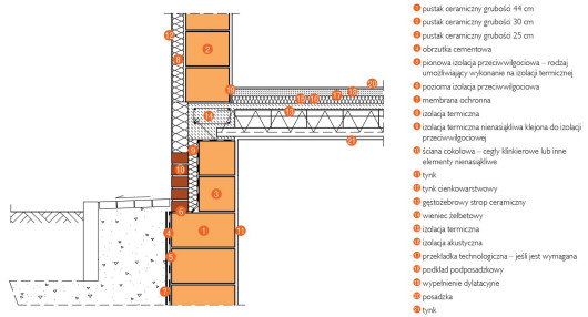

Przyziemie w budynku podpiwniczonym. Ściana dwuwarstwowa z ceramicznych pustaków szlifowanych o grubości 25 cm i z otynkowanym cokołem.
Przyziemie w budynku podpiwniczonym. Ściana dwuwarstwowa z pustaków o grubości 25 łączonych na pióro-wpust. Cokół klinkierowy.

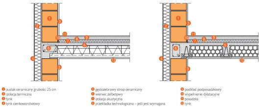

Oparcie jednostronne stropu w ścianie dwuwarstwowej z pustaków 25 cm P+W.
