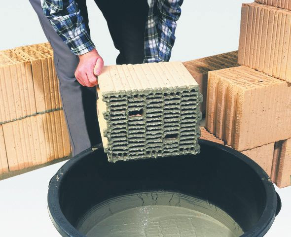

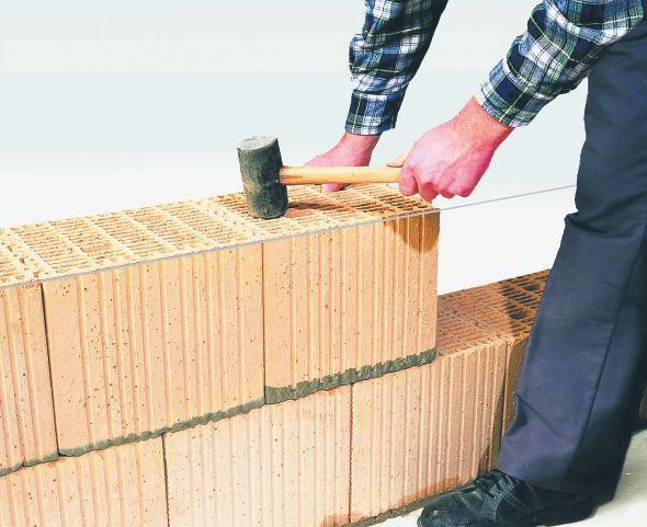

Spoina powinna mieć grubość ok. 10 mm. Natomiast szlifowane pustaki ceramiczne umożliwiają zastosowanie zaprawy klejowej, z cienką spoiną na 2-3 mm. Zaprawa klejowa nie może być zbyt rzadka - po zanurzeniu w niej pustaka na głębokość ok. 5 mm, powinna na nim zostać dostateczna ilość zaprawy, żeby umożliwić połączenie z następnym bloczkiem. Bez względu na to, czy pustaki są zwykłe czy szlifowane, kolejne bloki osadza się w zagłębienie pionowe sąsiedniego pustaka, czyli tak zwaną metodą na pióro i wpust.
Dzięki tym wyprofilowanym zazębieniom elementy szczelnie przylegają i zaprawę stosuje się na większości powierzchni muru jedynie w spoinach poziomych. Spoiny pionowe wypełnia się zaprawą tylko w miejscach, gdzie pustaki były przycinane, przy łączeniu ścian kotwami oraz w narożnikach. Trzeba przy tym pamiętać, że pustaki wsuwa się w wyżłobienia od góry do dołu, a nie z boku.
Zanurzenie pustaków w zaprawie klejowej (fot. z lewej) oraz ich układanie (fot. z prawej) (fot. Röben)

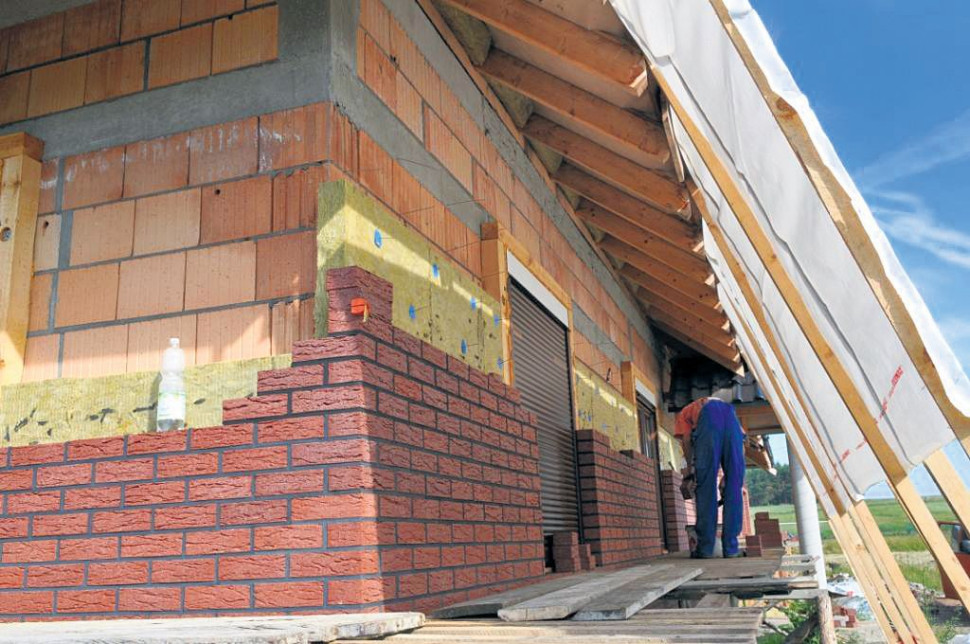

Warstwę termoizolacji przykleja się do ścian konstrukcyjnych oraz dodatkowo mocuje mechanicznie za pomocą odpowiednich kotew. Jeśli materiał izolacyjny to wełna, trzeba zadbać o dodatkową możliwość wentylacji, zatem między ociepleniem a warstwą elewacyjną powinno się zostawić szczelinę powietrzną o szerokości 2-4 cm.
Szczelina ta pozwala odparować wilgoć, która może przedostać się do środkowej warstwy w wyniku skraplania się pary wodnej. Aby zapewnić cyrkulację powietrza, na ścianie elewacyjnej zostawia się niektóre puste spoiny pionowe lub montuje się w nich specjalne puszki wentylacyjne, przez które powietrze będzie mogło cyrkulować, osuszając wszystkie warstwy ściany.
Warstwę termoizolacji przykleja się do ścian konstrukcyjnych oraz dodatkowo mocuje mechanicznie za pomocą odpowiednich kotew (fot. Röben)

Murowanie ściany trójwarstwowej
Murowanie ściany trójwarstwowej (fot. Röben)
