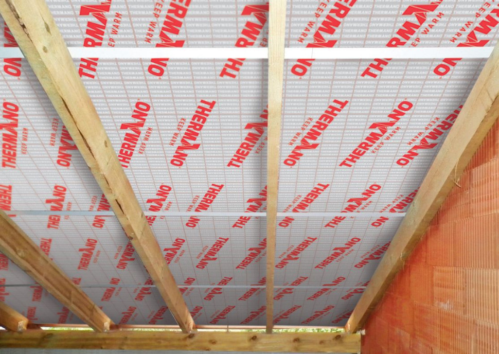

Co to jest izolacja nakrokwiowa?
W ofercie rynkowej, obok płyt z piany poliuretanowej PUR, znajdziemy takie z piany PIR (poliizocyjanuratowej). Ich λ jest niska - od 0,022 do 0,026 W/(m·K), co oznacza, że izolacja może być stosunkowo cienka. Płyty są lekkie, wodoodporne, wytrzymałe mechanicznie, nierozprzestrzeniające ognia, łatwe w montażu. Na skośnym dachu taką izolację układa się jako nakrokwiową, tj. nie między krokwiami, lecz na nich.
Płyty z pianki PIR mocowane nakrokwiowo
Płyty z pianki PIR mocowane nakrokwiowo. (fot. Balex Metal)
