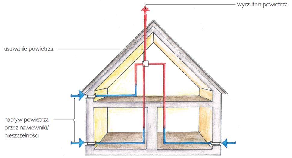

Jak działa wentylacja mechaniczna?
Schemat: Zasada działania wentylacji mechanicznej wywiewnej
Zasada działania wentylacji mechanicznej wywiewnej. Nawiew świeżego powietrza odbywa się przez nawiewniki w oknach lub ścianach, ale jego usuwanie wymuszają wentylatory.

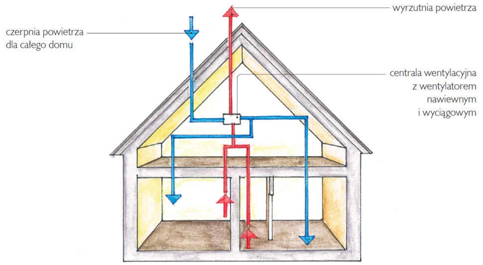

Schemat: Sposób działania mechanicznej wentylacji nawiewno-wywiewnej
Sposób działania mechanicznej wentylacji nawiewno-wywiewnej. Tu zarówno za dostarczanie świeżego powietrza, jak i usuwanie zużytego odpowiadają wentylatory.
Działa inaczej niż grawitacyjna. W tym przypadku naturę zastępują wentylatory, które wymuszają ruch powietrza. Potrzebne jest ich zasilanie, a więc trzeba się liczyć z większymi wydatkami na energię elektryczną. Ale nie jesteśmy już uzależnieni od warunków atmosferycznych - system wymiany powietrza działa skutecznie w każdych warunkach pogodowych.
Dodatkowo mamy możliwość jego precyzyjnej kontroli. W razie potrzeby, np. gdy w domu przebywa więcej osób, możemy zwiększyć dopływ świeżego powietrza. Kolejną zaletą tego wariantu wentylacji jest brak kominów wentylacyjnych - niezbędna jest tylko czerpnia świeżego i wyrzutnia zużytego powietrza.
Wentylacja mechaniczna ma trzy odmiany. W nawiewnej świeże powietrze jest tłoczone do domu przez wentylatory, a zużyte wypychane na zewnątrz specjalnymi kanałami za pomocą stworzonego w ten sposób nadciśnienia. Tej się praktycznie nie stosuje w domach jednorodzinnych.
W wariancie wywiewnym wentylator usuwa zużyte powietrza na zewnątrz, a powstające podciśnienie powoduje zasysanie powietrza z zewnątrz za pomocą nawiewników. Z kolei w najbardziej rozpowszechnionej wentylacji nawiewno-wywiewnej zarówno czerpanie, jak i usuwanie powietrza wymuszane jest przez wentylatory.
